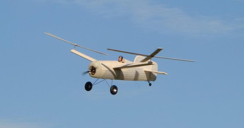

Alex Opublikowano 15 Września 2012 Autor Opublikowano 15 Września 2012 Wirniki gotowe, elektronika zabudowana, model gotowy do oblotu. Zmieniłem śmigło na nieco mniejsze, bo miałem wrażenie nadmiaru mocy. Na początek nie chcę testować wytrzymałości konstrukcji. Niestety mam trochę za mało miejsca żeby go poskładać. Zdjęcia w całości zrobię na lotnisku. Model zostanie pomalowany później po przetestowaniu, jednak waga 4 kg zostanie przekroczona.

Alex Opublikowano 16 Września 2012 Autor Opublikowano 16 Września 2012 Oblot niestety nie był udany. Najpierw kłopoty z silnikiem, a potem ujawnił się prosty błąd konstrukcji wirników, a dokładnie słabego mocowania piasty. Skończyło się na tym, że jedna z łopat odleciała w czasie lotu. Pocieszające jest to ze w obu przypadkach nagle przerwanego lotu model poprawnie wylądował na autorotacji.
Alex Opublikowano 21 Września 2012 Autor Opublikowano 21 Września 2012 Pogoda dopisała, i oblot odbył się tym razem bez żadnych problemów. Model wykonał dwa loty, więc wymaga jeszcze regulacji, no i malowania, ale w powietrzu zachowuje się poprawnie. Niestety było trochę za mało światła i zdjęcia nie wyszły najlepiej.

Alex Opublikowano 4 Października 2012 Autor Opublikowano 4 Października 2012 Niestety, na razie model został tylko raz sfilmowany i to późnym wieczorem, może w sobotę się uda to wrzucę jakiś film. Model otrzymał już atrapę silnika, oraz osłony wirników. Wygląda teraz na bardziej gotowy, do malowania jeszcze trochę mu brakuje. Zacząłem już, jak to było w planie, budowę konwersji, co zresztą widać na zdjęciu. Będzie to wiatrakowiec współosiowy, i muszę powiedzieć, że skłonił mnie do tego post Robertusa. Czegoś takiego jeszcze nie budowałem, więc trzeba spróbować.
Alex Opublikowano 8 Października 2012 Autor Opublikowano 8 Października 2012 Niestety ze względu na porywisty wiatr w sobotę nie próbowałem latać. Mam tylko krótki film z oblotu, to była druga próba startu, model jeszcze nie był wyregulowany.
Lord Rzeźnik Opublikowano 9 Października 2012 Opublikowano 9 Października 2012 Bomba ! Lata wręcz majestatycznie. Widzi mi się filmik z kamerki na ogonie, najlepiej z szerokokątnym obiektywem, żeby objąć jak największą część wirników Rozumiem, że środek ciężkości w takim wynalazku jest na linii łączącej pylony wirników , a po wyłączeniu silnika i wytraceniu prędkości postępowej modelik delikatnie opada ? To teraz czekam na film w malowaniu, choć o tej porze roku może być ciężko z odpowiednią pogodą...
Alex Opublikowano 10 Października 2012 Autor Opublikowano 10 Października 2012 To prawda, lata raczej majestatycznie, ale takie było założenie. Muszę jeszcze zmierzyć, z jaką maksymalną prędkością potrafi lecieć. Co do filmowania, to jakoś nie ma niestety szczęścia do operatorów, i nie ma komu filmować. Środek ciężkości znajduje się jakieś 12 cm przed linią łączącą osie wirników, może więcej powie Ci to, że jest to około 40% głębokości wirnika. W zasadzie powinienem go jeszcze przesunąć trochę do przodu, ale chcę to zrobić dopiero po pomalowaniu. Farby są już w drodze, na razie jednak buduję konwersję jednoosiową. Malowanie dopiero po jej oblocie.
