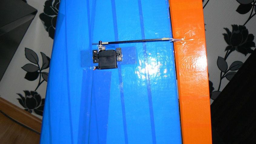

Witam.
Udało mi się ostatnio zbudować takie oto cudo :) - jest to mój pierwszy model zbudowany samodzielnie (poprzednie modele mam ze stajni Multiplexa) - rdzenie dostałem od znajomego.(Dzieki Krzychu :) )
Docelowo będzie to moja platforma do lotów FPV.
Wyposażenie modelu:
Silnik - C3530/10 KV1400 - 430W- SilverBlue
http://abcrc.pl/p/11...lektryczne.html
Regulator - ESC ZTW 40A 2-3S - Regulator programowalny ZTW40A
http://abcrc.pl/p/14...latory-esc.html
Serwa - Serwo CORONA CS-238MG 22g - 4,6kg/cm - metal, łożysko
http://abcrc.pl/p/11...gowe-serwa.html
Pakiety - Zippy 2200mAh 25C 2 sztuki - razem 4400 do wylatania.
Postępy z budowy oraz gotowy model:
Dołączona grafika
Dołączona grafika
Dołączona grafika
Dołączona grafika
Dołączona grafika
Dołączona grafika
Dołączona grafika
Dołączona grafika
Dołączona grafika
Dołączona grafika
Dołączona grafika
Dołączona grafika
Dołączona grafika
Dołączona grafika
Dołączona grafikaDołączona grafika
Dołączona grafika
Waga do lotu z dwoma pakietami wyszła 1080g - dziś wykonałem oblot modelu i lata się super - oblot przy dość silnym wietrze bezproblemowy - założyłem śmigło 10x5 - ale najprawdopodobniej zmienię na 9x6 - pierwszy lot trwał 13 min - wylatałem 3100mAh - ładowarka wbiła po 1550 w każdy z pakietów - zostało wiec około 1300mAh do wylatania.
Latałem ciągle na silniku w granicach 1/2 - 3/4 gazu kilka przelotów na pełnym gazie - model lata w całkiem sporej rozpiętości prędkości od bardzo wolnego szybowania do bardzo szybkiego latania na pełnym gazie. Przy pełnym gazie model idzie pionowo do góry :)
Regulator po locie ciepły ale nie gorący to samo silnik.
Myślę ze przy ładnej pogodzie i oszczędnym lataniu spokojnie 25 min na silniku jest do zrobienia.
Skrzydełko ładnie i całkiem wolno szybuje wiec można wybić go wysoko w górę i szybować do woli - generalnie jestem bardzo zadowolony z modelu - tym bardziej ze to pierwszy mój model zbudowany całkiem samodzielnie lata się bardzo przyjemnie - udało mi się również ustrzec poważniejszych błędów konstrukcyjnych po oblocie nic nie trzeba poprawiać wystarczyło lekkie trymowanie w locie i lata się jak po sznurku :)
