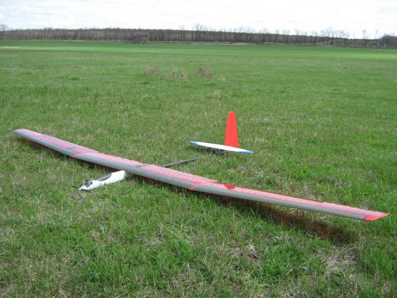

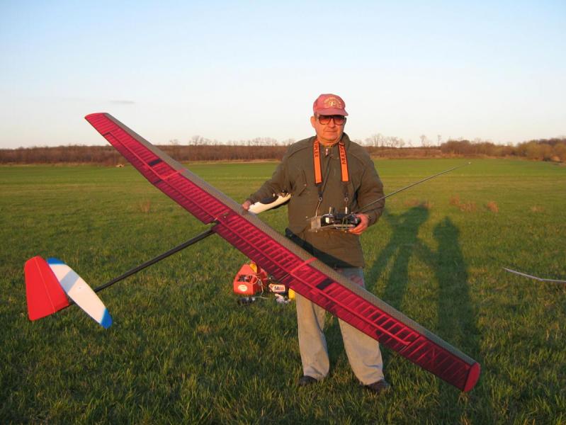

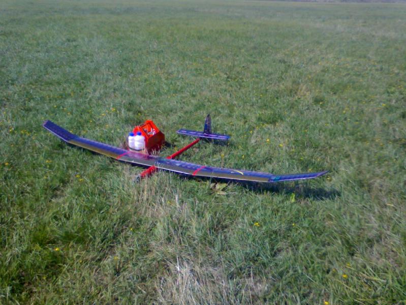

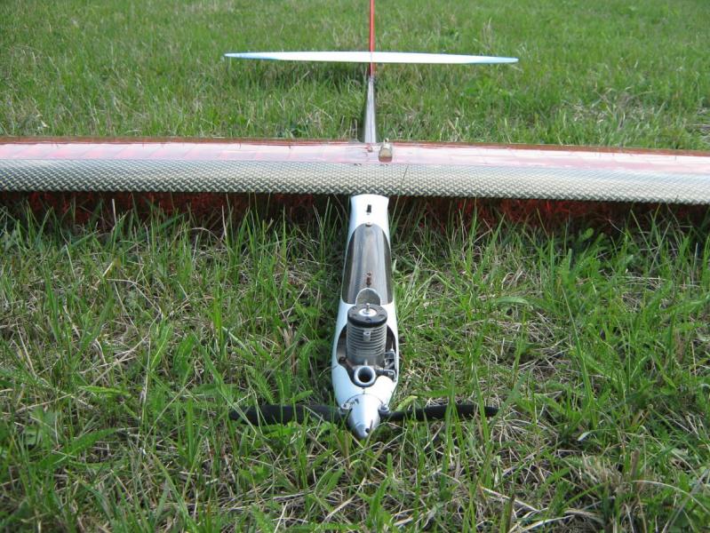

Gość airstas53 Opublikowano 25 Sierpnia 2012 Opublikowano 25 Sierpnia 2012 Witam kolegów polskich model samolotu! Teraz niewiele osób jest zainteresowanych szybowców z silnikiem spalinowym. Widziałem na forum ten temat i postanowiłem się podzielić. Mam 3 szybowce z silnikami 2,5 cc ..Rozpiętości skrzydeł 2200 mm, 2700 mm, drugi, trzeci, 3400 mm .. Wykonane przeze mnie. Fly dobrze. Innym latać na zdjęciach F-5J spróbować ułożyć.Mała prośba do modelarzy, którzy mogą wie modelarz Richard Smoliński z Kolobzega, dowiedzieć się o tym, to na kontakt z nim lub jego synów. Byliśmy przyjaciółmi, kiedy byłem w mieście Kolobzege 1978/83.
