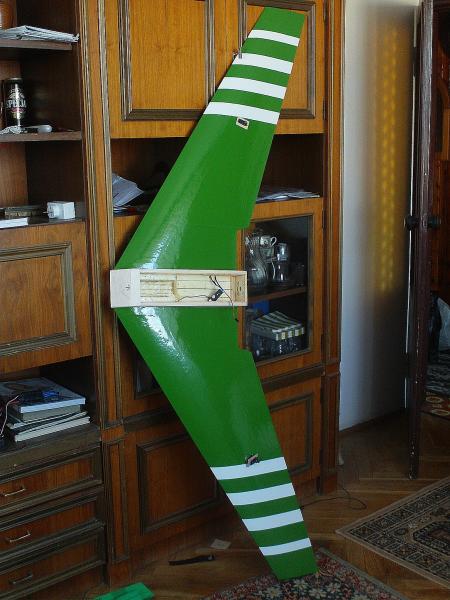

Model wykńczony:

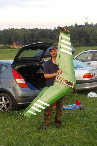

i oblatany:
W zależności od pakietu i silnika masa do lotu 1700 - 1800g. Oblot bardzo udany nie licząc konieczności przesunięcia do przodu SC o 2cm, a póżniej jeszcze silnika o jakieś 4-5cm by uniknąc balastu. Model raczej nerwowy ale nie wiem dlaczego: w sobotę przy słonecznej bezwietrznej niemal pogodzie latał idealnie, a dziś gdy było bardzo nieładnie to juz tak sobie. poniewaz sam filmowałem i pilotowałem wiec wyszło jak wyszło:
