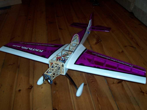

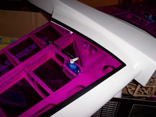

Killerus Opublikowano 1 Listopada 2007 Autor Opublikowano 1 Listopada 2007 Kolejny mały kroczek, to przyklejenie lotek + montaż popychaczy do dźwigienek oraz przymocowanie skrzydeł do kadłuba: Kombinuję już zawczasu, gdzie zamontować pakiet li-po 2200mAh, który jest troche duży i mam kłopot gdzie go później umiejscowić wewnątrz modelu ? Może ktoś ma dobry pomysł na to ?
kwijatkowski Opublikowano 1 Listopada 2007 Opublikowano 1 Listopada 2007 masz tam mnostwo miejsca!!!!!!!!!! Kumpel ma go w poprzek modelu tuz przy przedniej wredze i wydaje mi sie ze to dobre (no moze poza chlodzeniem) rozwiazanie-ze wzgledu na wywarzenie :wink: jesli jeszcze bedzie za malo to miesci sie w pozycji pionowej w domku pod silnik-tuz przed przednia wrega. Nie jestem tylko pewny czy wtedy da sie zalozyc owiewke :? a jak u Ciebie z napedami sterow? bywa ze sa tam spore luzy....
leszek-bart Opublikowano 2 Listopada 2007 Opublikowano 2 Listopada 2007 Ja powiększyłem otwór w pierwszej wrędze , tak by pakiet wchodził bez problemu dalej do przodu . I przyklej domek silnika do pierwszej wręgi żywicą a nie Super Glu bo ci silnik ukręci domek i owiewkę silnika stracisz .
Killerus Opublikowano 2 Listopada 2007 Autor Opublikowano 2 Listopada 2007 W poprzek pakietu nie da się włożyć - za długi, natomiast tak jak pisze Leszek, można go włożyć poprzez otwór w pierwszej wrędze ;-) Domek silnika będie wzmocniony i do porządku przyklejony, tak aby mu się nic złego nie stało

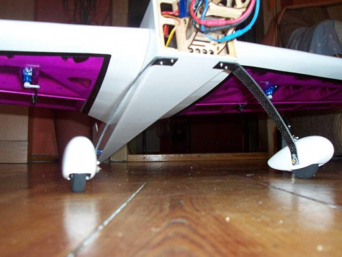

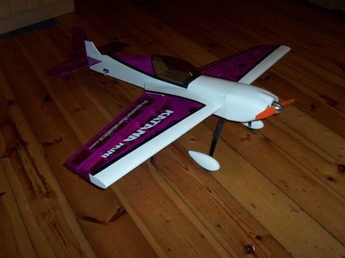

Killerus Opublikowano 2 Listopada 2007 Autor Opublikowano 2 Listopada 2007 Praca wre, a więc wzmocniłem wszystkie łączenia w "domku" silnika CA, jak to wygląda - poniżej : Wstępne rozmieszczenie elektroniki wewnątrz kadłuba: Po zamontowaniu kół całość zaczyna przypominać wkońcu samolot ;-) Następnie przyszedł czas na statecznik pionowy i poziomy. Tu miałem troche zabawy z zawiasami, raz musiałem je poprzycinać, bo zanim zdążyłem je wsunąć w listewke balsową klej CA łapał niemiłosiernie........ Trzeba było troszke przy ogonie użyć nożyka, serwa jak zwykle wchodziły bardzo ciasno i trzeba było troszke powiększyć otwory. NO i już końcówka, przyszła kolej na kołpaczek i śmigło: Rzut na całość z góry: Na końcu pozostało tylko wkleić plexi z kabinki i gotowe ! Model prezentuje się wyśmienicie !!!. Jedyne co mi pozostało do ukończenia to mocowanie kabinki do kadłuba i poprowadzenie na zewnątrz kabla antenowego. No i to tyle, a miało być tak szczegółowo, a wyszło jak wyszło ;-) Teraz tylko wyczekuje fajnej bezdeszczowej pogody za oknem :twisted:
Marcin Opublikowano 2 Listopada 2007 Opublikowano 2 Listopada 2007 Widzę, że jednak dociąłeś kołpaczek. Powodzenia w oblotach!
Killerus Opublikowano 2 Listopada 2007 Autor Opublikowano 2 Listopada 2007 Dociąłem i zamontowałem na oryginalnej piaście ;-) Na początku troszke przycierał, ale dociągnąłem owiewke mocniej do kadłuba i gra ! Owiewke przykleiłem CA. Jak tylko uruchomie wage to jutro podam ile waży gotowy do lotu ! Sam jestem ciekaw jak to wszystko wyszło , ale rewelacji nie oczekuje....
Marcin Opublikowano 2 Listopada 2007 Opublikowano 2 Listopada 2007 mysle, ze z 650g bedzie ważyła. Owiewka na CA? a co z demontowaniem?
Killerus Opublikowano 2 Listopada 2007 Autor Opublikowano 2 Listopada 2007 A poco ? Jak sie rozwali to nie będzie co demontować ! Wiem, że powinna być na śrubach, ale w FireFly'eyu mam też silnik zalepiony depronem tak , że nie ma do niego dostępu i nic mi się tam jak na razie nie dzieje.........
