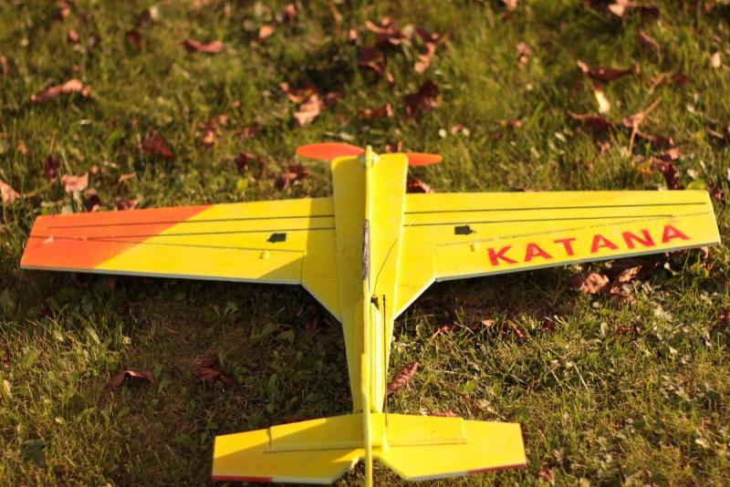

Model skończony czeka na odpowiednią pogodę i trochę odwagi ... Całość wykonana z planów z 3dfoamy.
Serwa : 4x Dynam
Odbiornik: Rex 5+
Regler: 30A TP
Pakiet : 1350 Fullymax 11.1V
silnik: EMAX 2822
Jak widać wyposażenie nie należy do lekkich ale zobaczymy jak będzie sobie dawać radę Katana z nim.
Model choć jeszcze nie latał już miał oderwany pyszczek..... śmigło uciekło od silnika z zepsutego prop savera. Na szczęście zatrzymało się na modelu .... Całość już posklejana.
Jak wyżej napisał kolega plany można ściągnąć ze strony 3dfoamy. ja zresztą też to napisałem ( wystarczy wpisać w google ) Co do wagi ... nie wiem ;) I jakoś nie chce wiedzieć... 8)

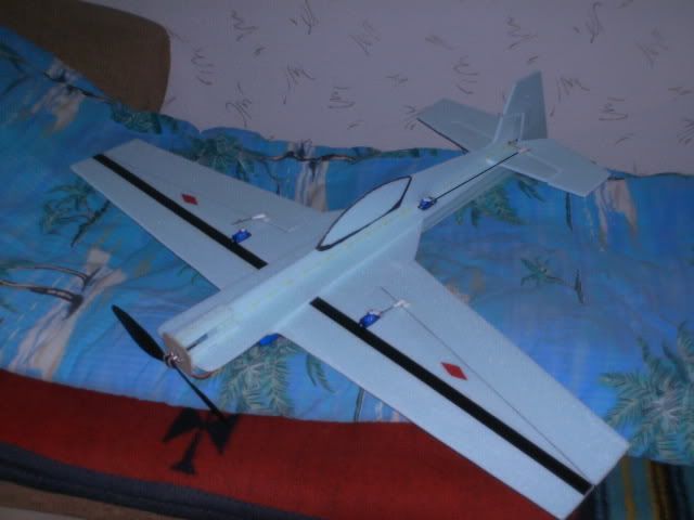

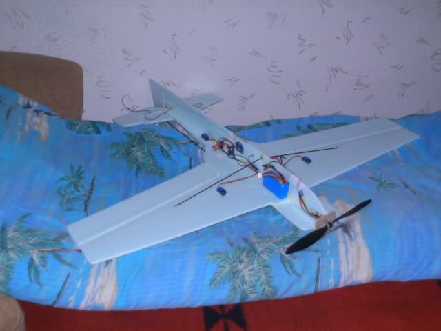

Witam,
otóż ja również zrobiłem tą katanę, w celu kontynuowania ćwiczenia 3D, tym razem robiąc figury na minimalnej wysokości. Szkoda lepszego modelu więc skleiłem sobie taką zieloną śmigawkę. Jeszcze nie latałem bo ciagle leży snieg a boję się o elektronikę.
Odpowiadając na pytanie o masę, moja wyszła 360g. Silnik o ciągu do 800g powinien pasować i dlatego założyłem D2830-09. Odbiornik standard, serwa 9g. Pakiet 1200mAh 20-30C o masie 106g.
Na wyglądzie mi nie zależało więc wyszło to tak:

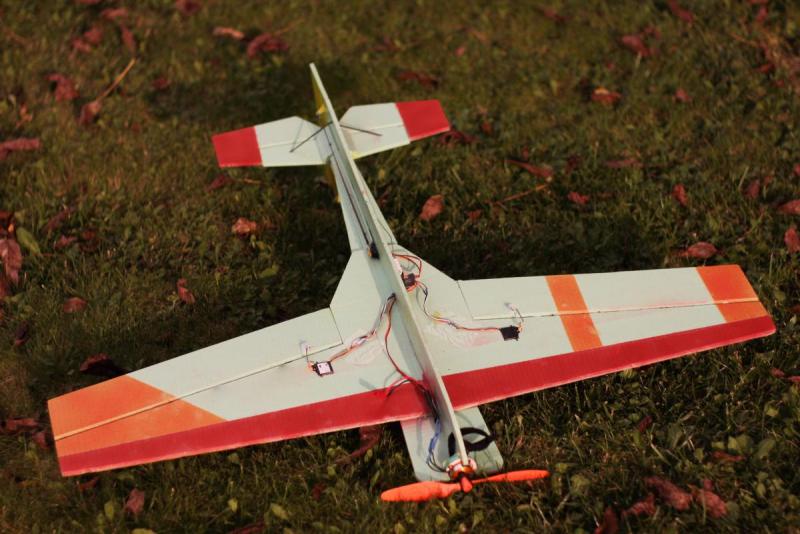

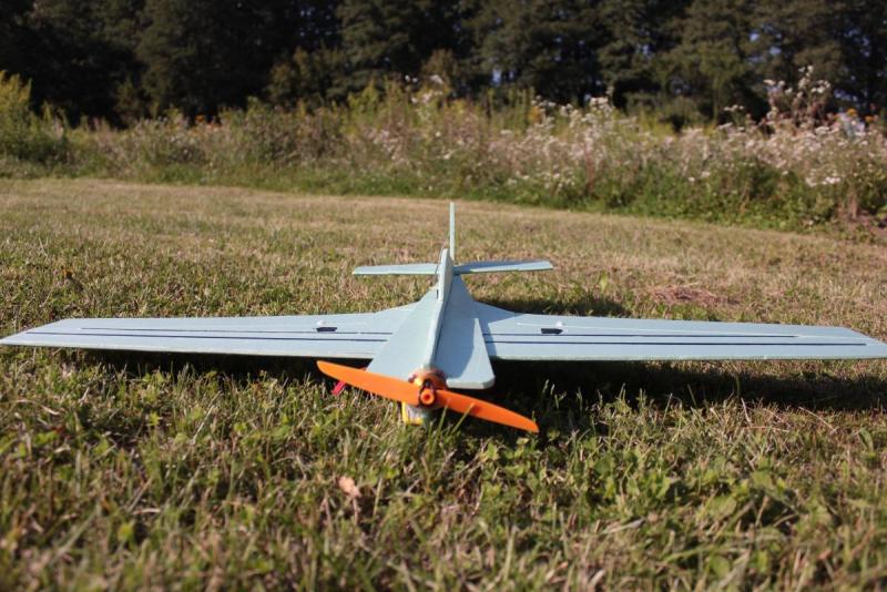

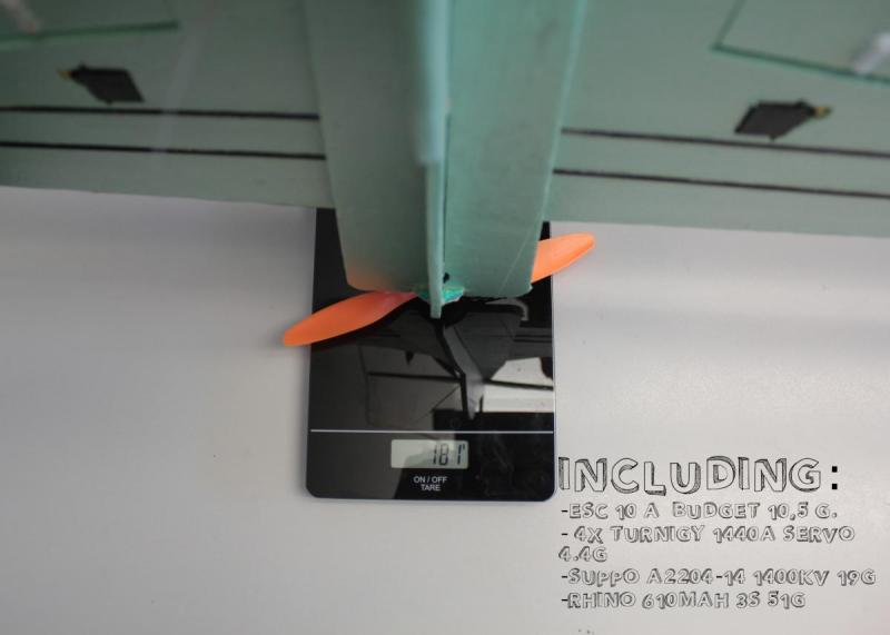

Dzisiaj ulotniłem moją katanę z tych planów. Przeskalowałem ją do 90 cm. Waga gotowej do lotu to 181 gramów. Wyposażenie:
Silnik: Suppo A2204-14 1400kv
ESC: Budget 10A
pakiet: Rhino 610mAh 3S
4 serwa: Turnigy 1440A
Oblot odbył się bez problemów, nawet nic nie trymowałem. Na śmigle 7x3,5 latała całkiem fajnie, wolno i spokojnie. Ciągu starczało do zawisu jednak pozostawał pewien niedosyt. Zmieniłem na 8x4,3 teraz lata nieco szybciej, ale przede wszystkim ma spory zapas ciągu.

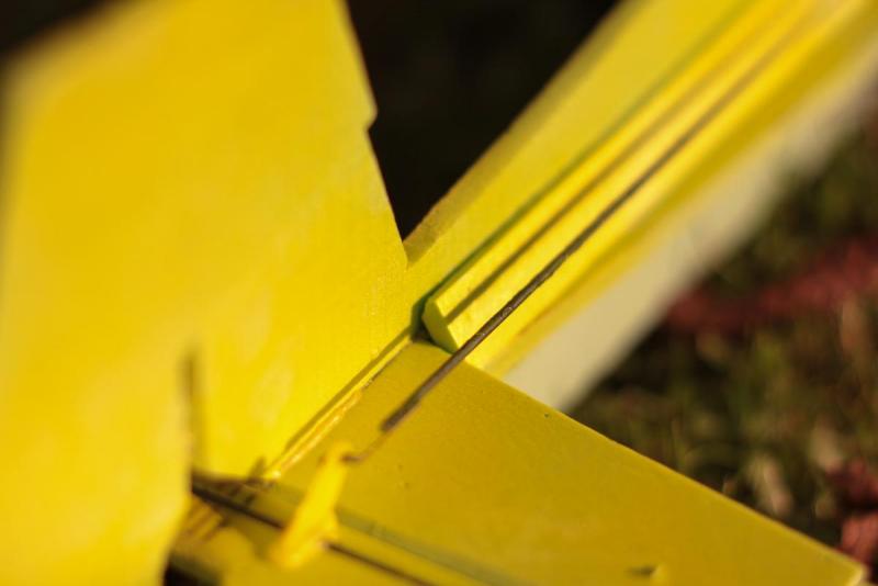

Potrzebuję jednak wskazówki jak najefektywniej i najlżej wzmocnić tył na skręcanie, gdyż obecnie jest z tym słabo. Kilka fotek:

Ja w swoim Waryjocie 1 poradziłem sobie z tym w ten sposób, że na odcinku od dźwigara skrzydeł aż po koniec statecznika  wkleiłem ukośnie listwy depronowe tworząc rodzaj "skrzynki".
Link do mojego postu: http://pfmrc.eu/index.php?/topic/45101-pzl-waryjot-aka-3d-batix-diablo/&do=findComment&comment=493348I
muszę powiedzieć, że to podziałało, przez cała swoją 2 miesięczna służbę Waryjot sztywny na ogonie był (jakkolwiek dwuznacznie by to nie brzmiało :) ). Możesz kombinować z węglowym wykrzyżowanie, ale ja na tym poległem...

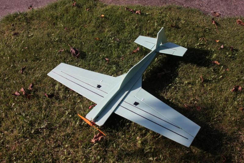

Bardzo dziękuję za radę, zrobiłem tak jak napisałeś i sztywność się znacząco poprawiła. Z malowaniem trochę sobie odpuściłem, gdyż stwierdziłem, że i tak to samolot do nauki akrobacji, więc długo pewnie nie pożyje. Fotka usztywnienia i malowania:
Zastanawiam się nad zamontowaniem generatorów siły bocznej tylko nie do końca wiem jak to powinno wyglądać. Wystarczy, że zrobię tak jak na zdjęciu poniżej ? Kształt dać taki czy jakiś inny ?
