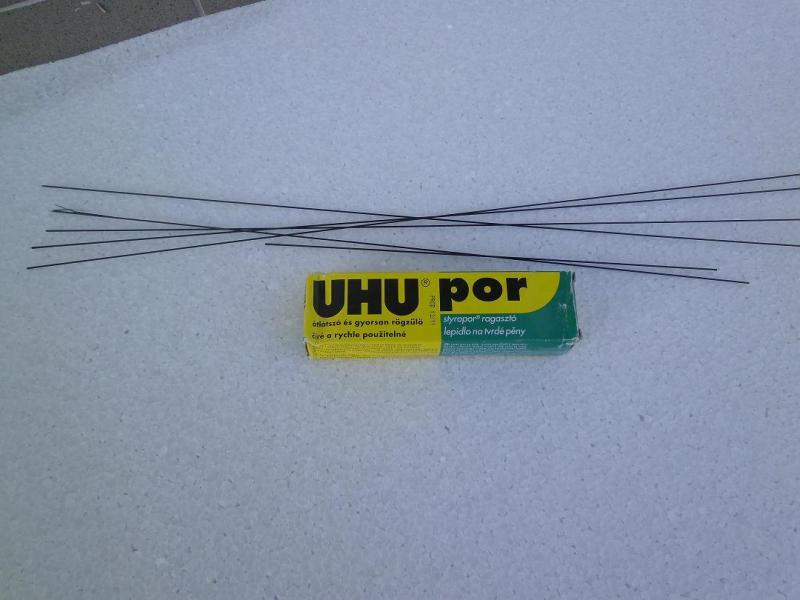

AntekS Opublikowano 25 Września 2012 Opublikowano 25 Września 2012 Witam Chcę zbudować model Morback 3D z EPP 3mm. Model bardzo mi się podoba, zabieram się do niego od pół roku bo nie było czasu na budowę. Ma on latać na hali i na dworze. Model będzie bez podwozia. Jako że EPP 3mm jest dosyć giętkie, proszę o radę jak go wzmocnić! Z góry dziękuję!!! Do wzmocnienia mam węgiel 1mm i 2mm więc wybór nie wielki. Posiadam takie wyposażenie: a to szablony Jutro wkleję zdjęcia wyciętych części!!!
GEX999 Opublikowano 25 Września 2012 Opublikowano 25 Września 2012 Takie moje porady- zamiast Uhu Por, użyj CA i sody oczyszczonej. Nie kombinuj też z zawiasami. Zrób tak jak w większości kupowanych modeli z EPP. Wytnij rowek lutownicą, najlepiej trójkątny lub prawie trójkątny. Musi być on tak głęboko zrobiony, jak to możliwe, aby opór był jak najmniejszy.
AntekS Opublikowano 27 Września 2012 Autor Opublikowano 27 Września 2012 Mam CA gęsty i rzadki do pianek, którego użyć? Dlaczego nie UHUpor?
GiulioN Opublikowano 27 Września 2012 Opublikowano 27 Września 2012 Cześć Antku, CA mocniej i szybciej wiąże. Widziałeś chyba co mi się działo z piankowcami klejonymi UHU? Ale za to UHU Por jest lżejszy. Z tych dwóch użyj rzadkiego, schnie paręnaście sekund do kilka minut, a gęsty dużo, dużo dłużej. Tylko nie używaj dużych ilości kleju, model ma być leciutki A model wzmocnij tak jak ja mojego z depronu+dodatkowo lotki P.S.: Musimy się kiedy spotkać to Ci zwrócę kasę za płytę EPP

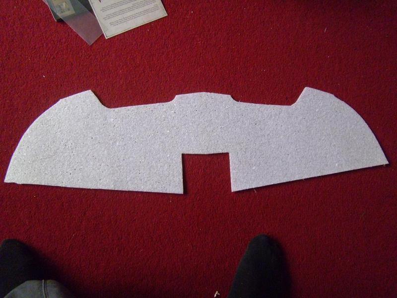

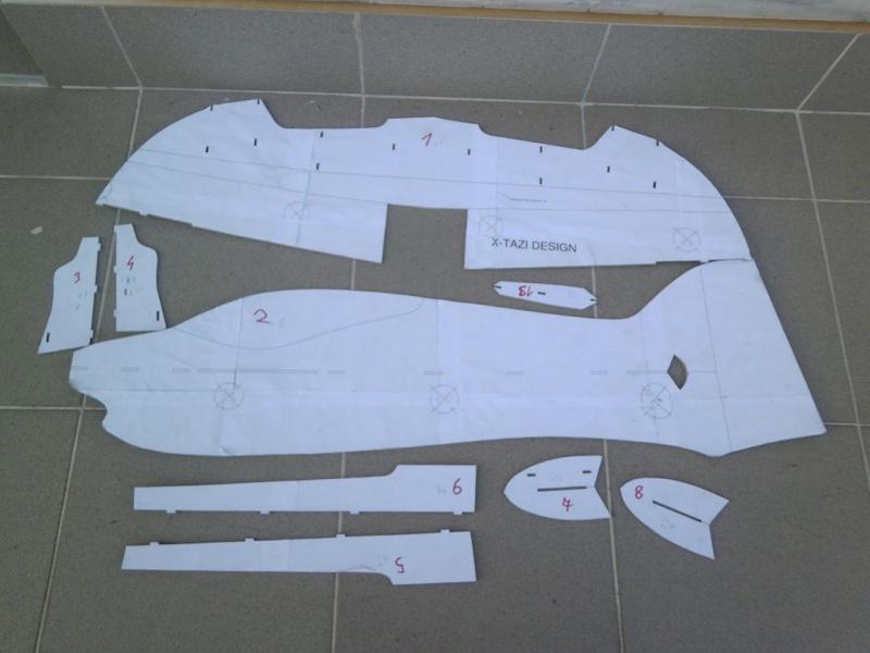

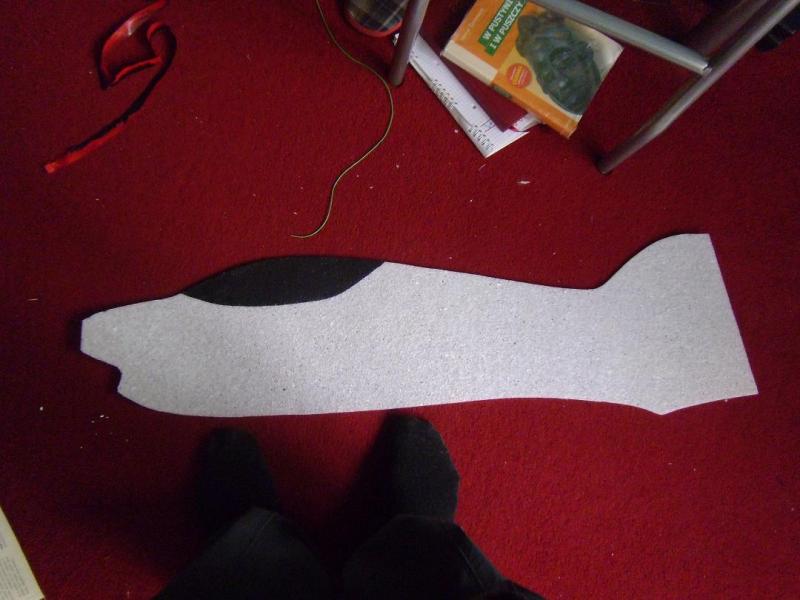

AntekS Opublikowano 27 Września 2012 Autor Opublikowano 27 Września 2012 Wczoraj wyciąłem części i dzisiaj przygotowuję się do malowania. Kilka fotek: jak widać na zdjęciu brakuje statecznika poziomego jeszcze niewycięty a szablonu niema Mam pytanie: powiększyć powierzchnie lotek i sterów, czy zostawić tak jak w oryginale?

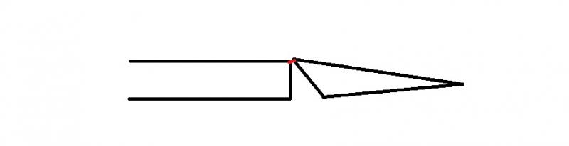

GEX999 Opublikowano 27 Września 2012 Opublikowano 27 Września 2012 Właśnie trzeba je zamontować na środku przeszlifowanych elementów Ja mam na myśli coś takiego:
Michal_94 Opublikowano 27 Września 2012 Opublikowano 27 Września 2012 To Gex źle przyklejasz te zawiasy... Kleimy je na Uhu por najlepiej , na górne powierzchnie elementów łączonych. Tutaj można pokusić się o naklejanie ich na CA , ale trzeba uważać żeby nie dać kleju za dużo
GEX999 Opublikowano 27 Września 2012 Opublikowano 27 Września 2012 Z tym CA to chyba sobie jaja robisz. Taki zawias w halówce musi chodzić z jak najmniejszym oporem, uwzględniając to, że długość lotek jest bardzo duża, a serwo, które nimi rusza ma tylko 5g.
Michal_94 Opublikowano 27 Września 2012 Opublikowano 27 Września 2012 Dlatego napisałem , że najlepiej zrobić to na UHU-POR , CA jest tylko dodatkową opcją. Poza tym nie przesadzaj , serwa TP 5g nie są aż takie słabe jak Ci się zdaje .... Jakby nie patrzeć , halówka to jeden latający opór , także nie wiem do czego pijesz
