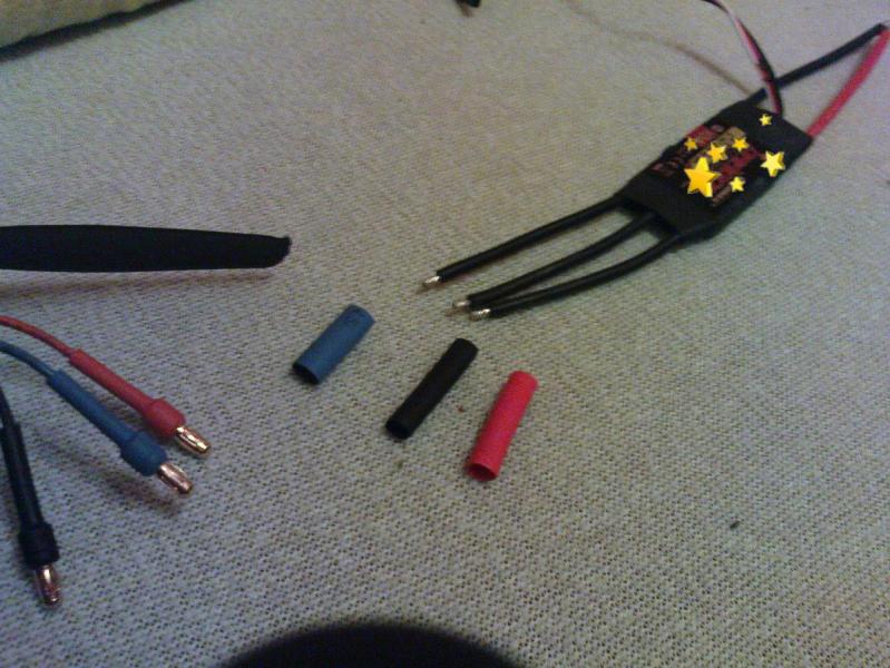

Kolikon Opublikowano 28 Września 2012 Opublikowano 28 Września 2012 Cześć na razie mój pierwszy model to jestem dosyć w tym ciemny... Mam dylemat, bo nie wiem który kabel połączyć z którym w silniku i regulatorze... A zresztą mam tego zdjęcie. (Instrukcji nie ma po Polsku). I jeszcze jedno, czy mogę dać regulator 10A do silnika w którym zalecany jest on 18A
kojani Opublikowano 28 Września 2012 Opublikowano 28 Września 2012 Kable łączysz dowolnie i sprawdzasz kierunek obrotów jeśli jest przeciwny zamieniasz dwa kable miejscami. Na zdjęciu nie widać konektorów "żeńskich" (gniazd) do wlutowania do wyjść regulatora. Jeśli wstawisz regulator 10A zamiast 18A ryzykujesz jego spaleniem. Kojani
