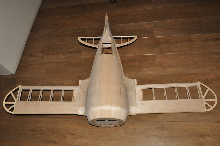

Witam Marcin.
Zapowiada sie bardzo ladny model.
Male pytanko, jak planujesz napend,chodzi mnie o sprawnosc smigla przy tak wielkiej
srednicy oslony silnika? Ja poczontkowo mialem z tym spory problem.
Nastepne pytanie troche nie na temat,czy masz w swojej kolekcji silniki RIVERS TR
o ile tak co o nich wiesz,na ten temat odpisz na PW.
Pozdrawiam Wladek.
Silnik Saito FA-91, śmigło 14x6 albo 13x8. Średnica maski przy śmigle, to prawie 8 cali a w najszerszym miejscu 11. Nie zauważyłem istotnej różnicy dla śmigła 14-calowego i 13-calowego. Na obu model opuszczał trawę po dwóch metrach rozbiegu. Mam też Fokkera Dr1, gdzie proporcje wyglądają podobnie jak w tym modelu, czyli ok. 40% śmigła pracuje poza obrysem maski silnika.
Witam Marcin.
Widze ze Gee Bee nabiera ksztaltow. Podobnie jak Ty zaczynalem od OS 90 fs,
wszystko bylo w porzadku do momentu kiedy zalozylem makiete silnika P.W WASP.
Nie mniej najleprzy rezultat mialem z silnikem WEBRA 90 z reduktorem obrotow
smiglo o ile pamientam 16-17 cali.
Tak na marginesie. Posiadam dobre rysunki samolotu Gee Bee R1 z wieloma detalami
konstrukcji tego samolotu.
