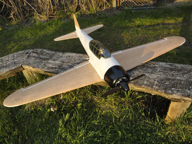

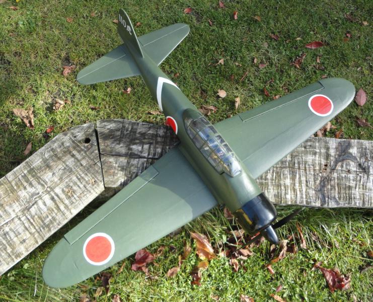

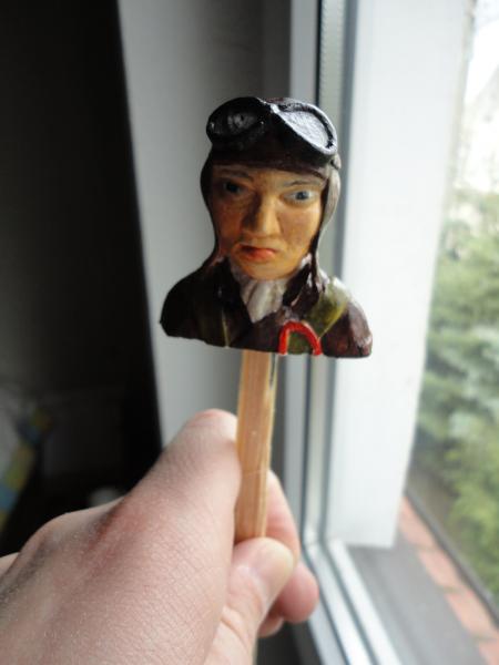

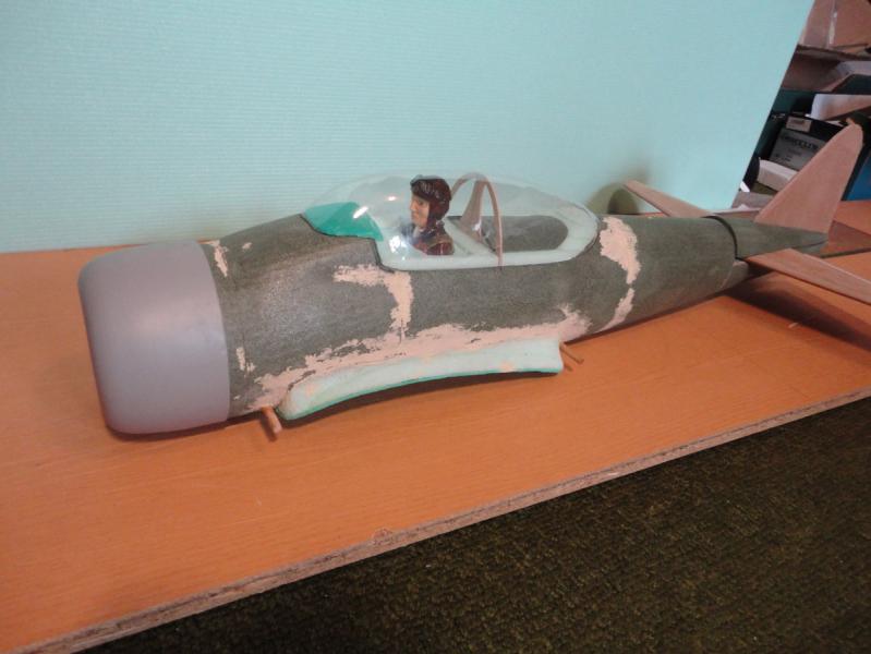

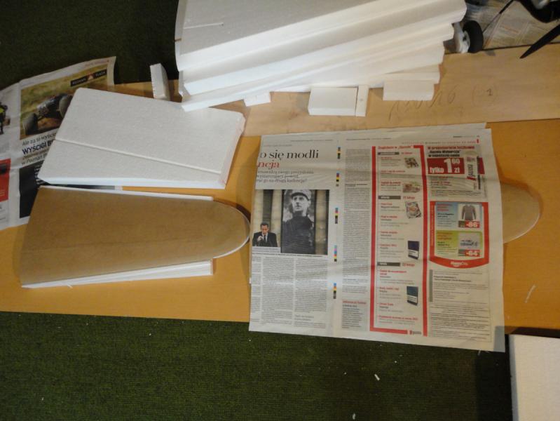

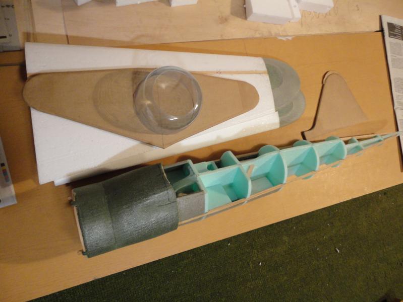

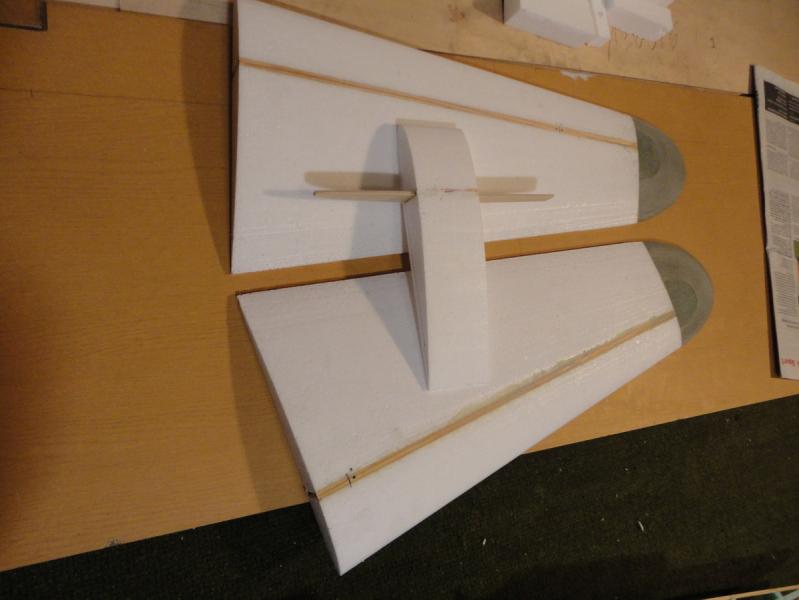

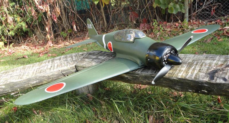

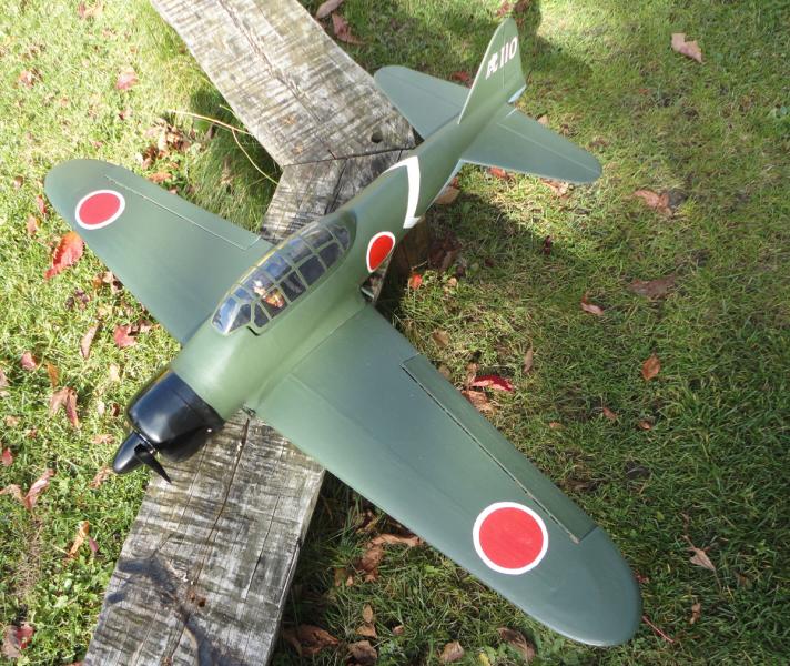

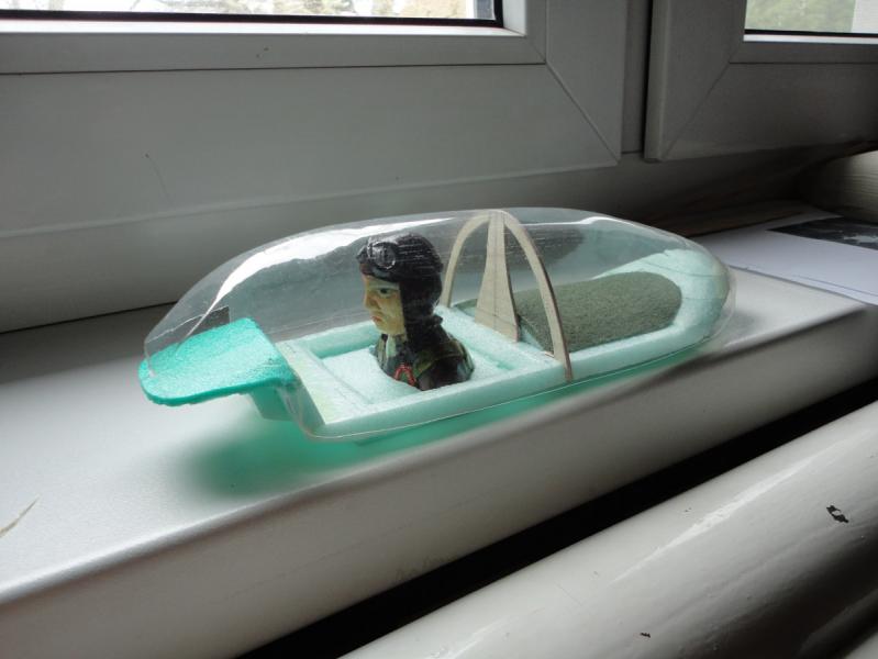

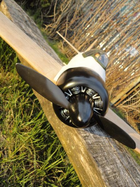

Capriman Opublikowano 4 Października 2012 Opublikowano 4 Października 2012 Hej Jakiś czas temu zachciałem zrobić zero no i chyba wyszło nie najgorzej, model trochę przeleżał na półce później forum padło no i dopiero teraz udało mi się odsuzkać fotki . Miałem robić na szybko, owinąć taśmą i w górę ale ja tak nie potrafię.... Plany znalzłem w internecie pod wersję z balsy i dalej improwizowałem, zresztą ocencie sami. Skrzydła styro oklejone papierem pakowym, kadłub depron 6 i 3mm oklejony papierem gazetowym. Wszyło trochę pancernie ale założyłem mocny silnik i lata jak rakieta a nawet szybuje:) Owiewka silnika z butelki 5L żywiec, kabina z butelki 2L wszytko grzane nad kuchenką.. Pilota zrobił mi ojciec i z tego co wiem to jest to depron oklejany husteczkąhigieniczną na farbę emulsyjną do tego plakatówki i lakier:D Skrzydła na profilu naca2412 o ile dobrze pamietam(przegladałem forum z modelami combat ww2 i tam wiekszość modeli lata chyba na tym profilu), wycinane oczywiście struną. Napęd ostatecznie to silnik turnigy 3530 1100kv czarny, śmigło 9x6, lipol 1600 i 2200. Rozpiętość 110cm a waga z lipolem 1600 to 795gramów. 1
