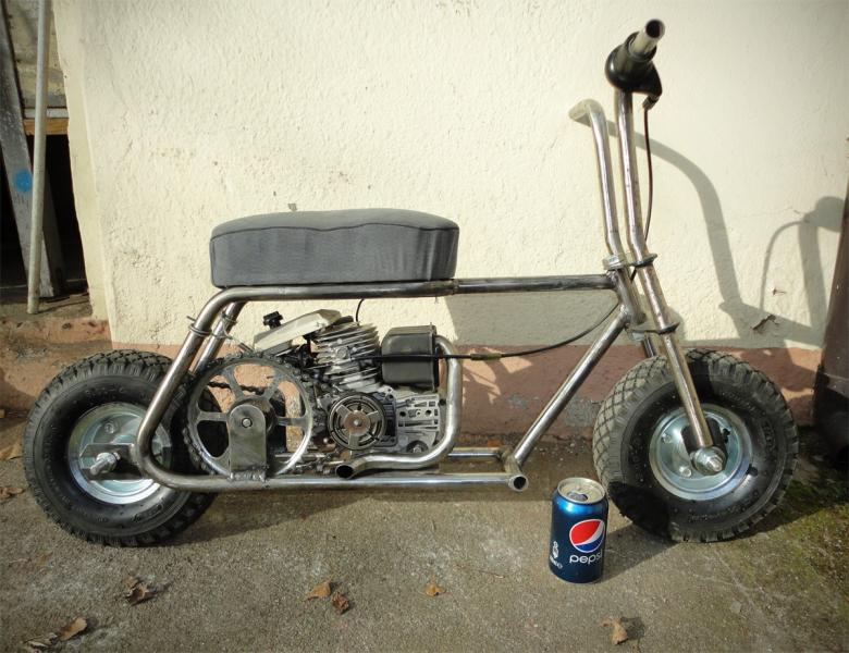

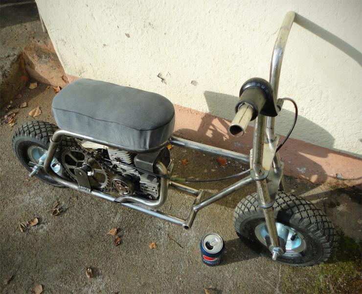

Dostałem od kolegi silnik z chińskiej piły 50cm praktycznie nowy no i padło na budowę mini motorka. Plany podobno z jakiejś gazety. Sam motorek jeździ naprawdę fajnie i ma niesamowite przyspiesznie. Jak by ktoś miał jakieś pytania to pisać smiało:)

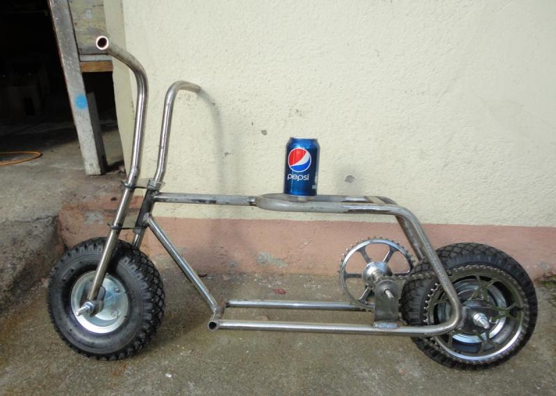

Materiały to garść rurek 20mm, blacha 3 i 4mm, zębatki rowerowe, łancuch nowy, i koła jakieś chińskie po 20 zł sztuka. Zostało jeszcze dużo do zzorbienia ale myślę ze jestem na pólmetku:).

Kilka osób już tym jeździło i nikomu włos z głowy nie spadł ;)
70km/h to pewnie by było za szybko zgadzam sie, ale moj egzemplarz osiąga max 35km/h ale za to ma ładne odejście, można pokręcić bączki itd.
Jeśli chodzi o ramę to jest pancerna a spawy są położone bardzo dobrze, rurki są o grubości ścianki 2mm. Mocowanie osi przedniego koła jest spawane od środka żeby nie było widać spawów od zewnątrz...
