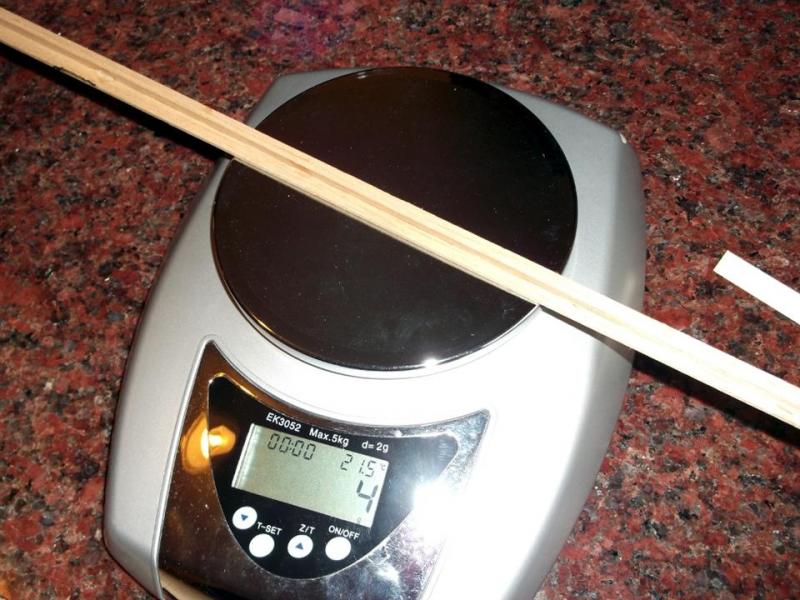

Gość a7498787 Opublikowano 25 Listopada 2012 Opublikowano 25 Listopada 2012 Mój sky wygląda aktualnie tak: Waga z bowdenem bez drutu Wręga przygotowana pod kołpak 35mm węglowy z hk.
galaxy Opublikowano 27 Listopada 2012 Autor Opublikowano 27 Listopada 2012 jeszcze mało widać , ale już coś się dzieje w Twoim skyju
Gość a7498787 Opublikowano 27 Listopada 2012 Opublikowano 27 Listopada 2012 jeszcze mało widać , ale już coś się dzieje w Twoim skyju W Sky mam już wklejone bowdeny, serwa przymocowane. Został montaż statecznika i dumam jak to rozwiązać. Chwilowo musiałem zrobić przerwę bo padło mi serwo (tp90- przeskakuje na trybach, ale tryby całe) w Mefisto i potrzebny jest szybki serwis, bo nie mam czym latać . Wyrwałem półkę na serwa i bowedeny zastępując je rurkami węglowymi (miejsce na to jest, nie tak jak w sky) Kupiłem jakieś badziewie hxt900, ale powinny się sprawdzić w tym modelu.
