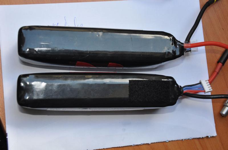

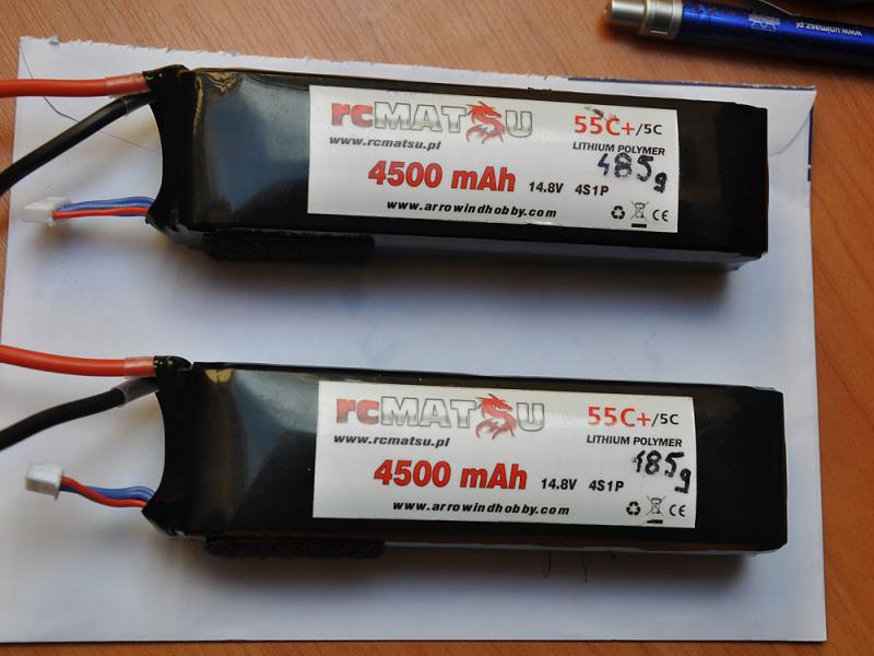

Pioterek Opublikowano 18 Listopada 2012 Opublikowano 18 Listopada 2012 Witam Wszystkich ! Chciałbym tą drogą ostrzec kolegów przed firmą RC Matsu z Krakowa. Kilka tygodni temu dokonałem zakupu w tej firmie 2 pakietów Li-Po rcMATSU 4500mAh 4S 55C/5C. Po kilku ładowaniach ku mojemu zdziwieniu pakiety zaczęły puchnąć na potęgę - pierwotna grubość 33mm pakietu powiększyła się do 43 mm tak że pakiet przestał się mieścić we wnęce modelu. Pakiety były zaformowane zgodnie ze wskazówką producenta i ładowane ładowarką komputerową z balanserem. Rozładowanie pakietów nigdy nie było niższe niż 30% a prąd maksymalny nie przekraczał 45A (przy deklarowanym przez producenta 55C). Zareklamowałem pakiety w firmie i zostałem poproszony o ich odesłanie zwrotne jako reklamacja - co też uczyniłem . No cóż zdażają się takie Chńskie buble w sprzedaży i postępowanie firmy było zgodne z moim oczekiwaniem. Ale po wysłaniu pakietów nastąpiła kompletna cisza - moje telefony są nie odbierane, e_maile pozostają bez odpowiedzi. Firma olewa moją skromną osobę kompletnie. Wygląda na to że zostałem bez pakietów i wydanych pieniędzy w kwocie 600 zł. Pierwszy raz zostałem tak potraktowany przez tą firmę internetową. Dlatego informuję o tym kolegów modelarzy. Nie polecam tego sklepu ze względu na prawie kompletny brak kotaktu z obsługą i niepoważne traktowanie klientów. Dla porównania posiadam w eksploatacji ok 20 pakietów LiPol i niektóre z nich mają po wyżej 4 lat (Fully Max) bez żadnych objawów zużycia. Załączam zdjęcia pakietów - wykonały 5 lotów w modelu.
