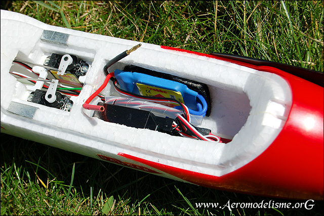

Raul Opublikowano 28 Lipca 2008 Udostępnij Opublikowano 28 Lipca 2008 Witam poniewaz szukalem troche informacji o tym modelu i zajeło mi to troche czasu wiec dołaczam link do strony (po francusku ale od czego google translate ),moze komus sie przyda polecam stronke http://www.aeromodelisme.org/magazine/asw15/specifications.html dobre fotki ze szczegółami a do tego filmiki pokazujace model. a tu filmik z lipska pokazujacy wspólny lot asw-15 i easy glider podczas pokazu w hali http://www.rcgroups.com/forums/showatt.php?attachmentid=1543926 przy okazji rosze o wypowiedz czy umiejscowienie odbiornika miedzy serwami (wchodzi na styk) bylo by błędem?fotka przedstawiajaca połozenie serw - http://www.aeromodelisme.org/magazine/asw15/asw15_fichiers/pe_1_11g.jpg czy ktoś wentylował jakoś ten model ? pozdrawiam Raul Odnośnik do komentarza Udostępnij na innych stronach Więcej opcji udostępniania...
Tomek_W Opublikowano 29 Lipca 2008 Udostępnij Opublikowano 29 Lipca 2008 Witam. Latam z wyposażeniem opisanym kilka postów wcześniej. Lekko grzeje sie akumulator i regulator, ale nie przesadnie. Nie robiłem żadnych otworów wentylacyjnych. Zamiast upychać odbiornik między serwa, proponuję umieścić akumulator w "pokrywce" kabiny, podcinając ją nieco od wewnątrz zgodnie z wymiarem akumulatora i umocować na rzepa. Filmik z hali jak dla mnie bomba. Pozdrawiam. Odnośnik do komentarza Udostępnij na innych stronach Więcej opcji udostępniania...

sigreg Opublikowano 4 Września 2008 Udostępnij Opublikowano 4 Września 2008 Witam, W postach kolegow wyczytalem ze wywazenie modelu wymagalo umieszczenia okolo 30 gram olowiu w ogonie. Czy zastosowanie zamiast tego nieco wiekszego i ciezszego napedu wraz z ciezszym pakietem pozwoliloby wywazyc model bez dodatkowego dociazania ogona ? Model jeszcze nie dotarl wiec nie wiem jak duzy pakiet uda sie zmiescic, mam jednak na stanie pakiet "3E model" 2200 mAh o wadze 170 gram i wymiarach 30x35x90 mm, moze podejdzie ? Serw o grubosci 8 mm niestety nie posiadam, poglebianie gniazd tez wydaje mi sie jak na na laika dosyc ryzykowne. Serwo Hs55 ma 11 grubosci, a wiec bedzie wystawac z plata jakies 3 mm. Czy jest to dopuszczalne ? W innym wypadku musialbym zakupic dwa nowe serwa o grubosci 8mm. Jedyne spelniajace ten warunek ktore znalazlem w polskich sklepach to dwa serwa robbe, jedno o momencie 0.8 kg, drugie 1.1 kg, rozumiem ze bardziej nadawaloby sie to mocniejsze ? Pozdrawiam Grzesiek Odnośnik do komentarza Udostępnij na innych stronach Więcej opcji udostępniania...
Andych Opublikowano 4 Września 2008 Autor Udostępnij Opublikowano 4 Września 2008 Kolega Raul wcześniej podawał ten link, może to Ci umknęło, więc dla uaktualnienia: http://www.aeromodelisme.org/magazine/asw15/propulsion_electrique.html Widać, że tu autor zastosował dodatkową półkę na pakiet Lipo. W takim rozwiązaniu będziesz mógł go cofnąć do tyłu i możliwe, że 2200 będzie pasował bez dodatkowego balastowania ogona, ja mam pakiet we wnęce, więc jest tuż za silnikiem, dodatkowo jeszcze aluminiowy kołpak, a nie jak w podanym linku plastik, więc to też dodało trochę wagi i to na samym dziobie, dlatego niezbędne było doważenie ogona. Jeżeli chodzi o serwa, pogłębienie wnęki nie stanowi problemu, ja takie rzeczy robię transformatorówką odpowiednio doginając grot z drutu miedzianego 1,5mm. Odnośnik do komentarza Udostępnij na innych stronach Więcej opcji udostępniania...
