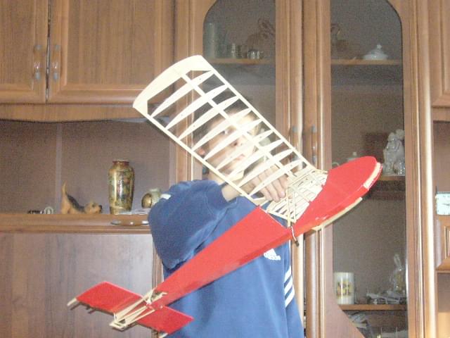

lukas Opublikowano 21 Stycznia 2008 Autor Opublikowano 21 Stycznia 2008 Wczoraj okleiłem kadłub. Nawet jak na pierwszy raz to nie poszło tak źle. Oto zdjęcie: Oczywiście mam też pytanie. Czy półkę pod serwa mogę zrobić z balsy 3mm??Czy to nie za mało?Czy bardziej opłacało by się zrobić ze sklejki 2mm?? I drugie pytanie :W jaki sposób mam wkleić zawiasy w ster wysokości?? bo raczej w listewke sosnową ich nie wepchne :oops:
Diakon Opublikowano 22 Stycznia 2008 Opublikowano 22 Stycznia 2008 Półkę zrób wg uznania . Tzn. tak, żeby się wystarczająco trzymało - po prostu. Możesz zrobić np: z dwóch warstw balsy 2mm w ten sposób, żeby słoje byłby prostopadłe do siebie. No i miej na uwadze ilość miejsca, rozmieszczenie elementów oraz położenie S.C.

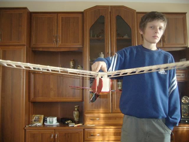

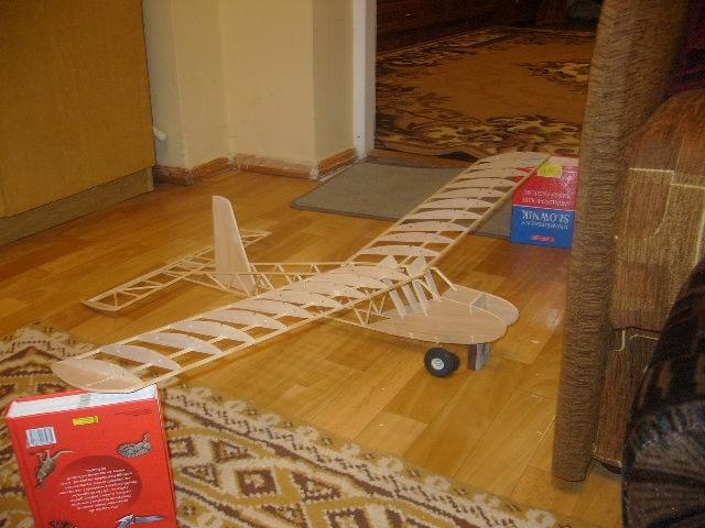

lukas Opublikowano 31 Stycznia 2008 Autor Opublikowano 31 Stycznia 2008 Postępy w budowie nie wielkie .Haczyki i żeberka juz wklejone. Jeszcze dla przypomnienia dodam zdjęcia wicherka Tutaj wznios I cały model Chciał bym już oklejac skrzydła ale boje sie że przy naciąganiu folii płat sie zwichruje ... PS.Wiem że budowa strasznie się wlecze ale jest to mój pierwszy model i dopiero się ucz :ble: e...
