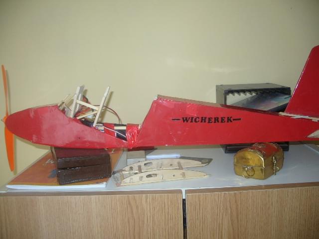

lukas Opublikowano 21 Lipca 2008 Autor Opublikowano 21 Lipca 2008 Teraz jak tak patrze to przeciez 30 min roboty i mozna latac znowu Poszły 2 przednie wregi tam troche przodu i boku Stało sie to tak: . wypusciłem model z reki i poleciał kawalek i chyba go przeciagnalem za bardzo bo tak jak by stracił od razu predkosc i sie przechylił na przód i walnał w ziemie.Sadze ze w tym tygodniu bedzie latał jeszcze raz Tyle wlasnie ja nie jestem pewien czy to moja wina czy model jest wogóle nie lotny Nastepnym razem postaram sie wziasc długi rozbiegi nie walic od razu wyskokosci Aha jeszcze dane modelu. Waga 600 gram. wszystko przesuniete do przodu jak sie da najbardziej ale niestety siedzi tam jeszcze 150 g ołowiu :oops: Naszczescie elektronika cała

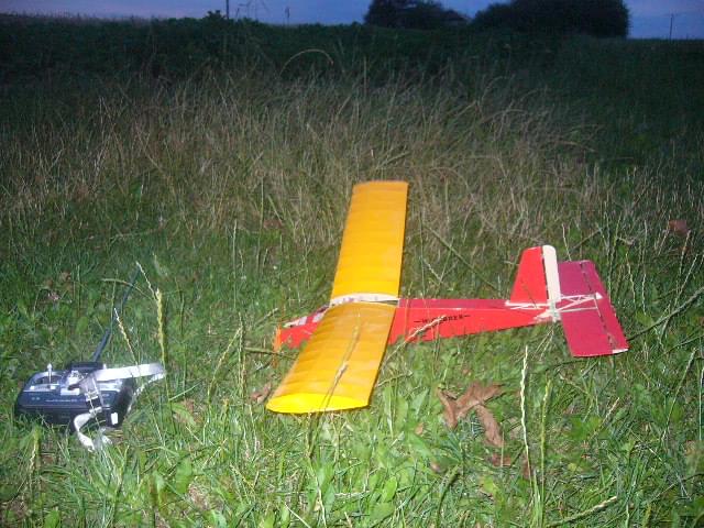

lukas Opublikowano 21 Lipca 2008 Autor Opublikowano 21 Lipca 2008 ok zobaczymy moze jutro bedze gotowy.Częsc zniszczen odbudowałem.Jak kiedys czytałem o wicherku to wybacza sporo błedów ale boje sie ze to nie poleci jednak Oto fotki modelu przed i po crashowaniem Przed : i juz po.Dodam ze skrzydła sa całe EDIT: Wlasnie skonczyłem naprawiac model jest juz całkiem sprawny dzisiaj wieje wiaterek to nie spróbuje bo wole nie ryzykowac.Zobaczymy co bedzie jutro ale sadze ze nastepny moj post bedzie o crashowaniu i sie nie naucze latac w koncu. Pamietam jak puszczaałęm airfish'a to leciał ładnie ciezko było go przeciagnąc , pusciłem to ładnie leciał tamtym mi jakos szło wiec byc moze wicherek jest do kitu /? Jeszcze moze podam dane Silnik tower pro bm ( typowy dzwonek ) serwa jakies esky a waga to 600 gram :shock: był by 400 gdyby nie prawie 200 gram ołowiu w dziobie :faja:

Diakon Opublikowano 21 Lipca 2008 Opublikowano 21 Lipca 2008 Zapewne tak . A jaki statecznik ma Lukas? Z fotek, jeśli wzrok mnie nie myli, ma płaski. Może by warto mu było zrobic z profilem nośnym? Nie wiem, ile taka grzebanina by kosztowała zabawy, ale może by mu to pomogło z wagą i SC...
