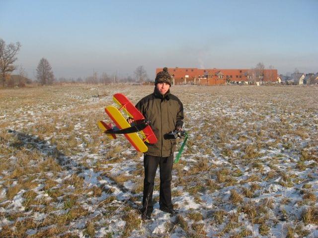

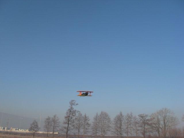

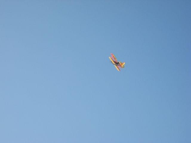

danylotnik Opublikowano 10 Grudnia 2007 Autor Opublikowano 10 Grudnia 2007 Troche ten mój model pancernie wykonałem stad troche większa waga około 420g (do lotu Z moich doświadczeń to srodek ciężkosci musi być bardzo przesunięty do przodu . U mnie to wyglada tak ze regiel i pakiet jest na samym przodzie kadluba a około 3 cm za tym jest odb. nie latałem jeszcze w takiej kombinacji lecz wydaje mi sie ze powinno być dobrze.
danylotnik Opublikowano 21 Grudnia 2007 Autor Opublikowano 21 Grudnia 2007 Dawno tutaj nic nie pisalem po umieszczeniu aku zaraz za wrego silnika model lata cudnie Poniżej kilka fotek z dzisiejszego latania temp -5C Film juz wkrótce.

fullrespect Opublikowano 28 Grudnia 2007 Opublikowano 28 Grudnia 2007 Widze ze kolega nawet zębów uzywa do startu :) Proponuję kupic sobie pasek do zawieszenia aparaturki na szyję - na prawde duuuuzo ułatwia to sprawę
