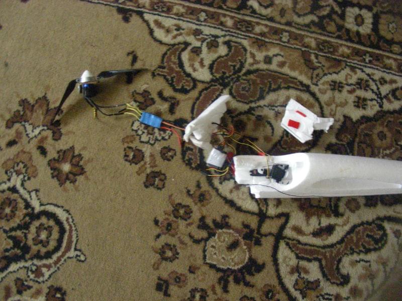

krykiet Opublikowano 24 Listopada 2007 Opublikowano 24 Listopada 2007 co tu dużo gadać, po chwilowym wznoszeniu wpadł w kora (przynajmniej mi się tak wydaje) i ostro przyziemił. Najgorsze jest to, że nie wiem co było tego przyczyną. Na razie model poczeka sobie w kartonie.

wojtek4wd Opublikowano 24 Listopada 2007 Opublikowano 24 Listopada 2007 Patrząc na środkowe zdjęcie mam wrażenie że masz za krótkie orczyki na serwach ( te okrągłe), ja tak miałem w swoim modelu, spróbuj dac dłuższe - powinno być ok. W

mucha93 Opublikowano 24 Listopada 2007 Opublikowano 24 Listopada 2007 O ile się nie mylę to te serwa to hitec hs-81 jeżeli tak to mam te same i w zestawie były inne orczyki te okrągłe to badziewie w zestawie były też takie podłużne one są o wiele lepsze.Załóż je i jak nic nie pomoże to sam już nie wiem 8)

Tomisław Piotr Opublikowano 25 Listopada 2007 Opublikowano 25 Listopada 2007 Chyba wiem co było przyczyną małych wychyleń sterów i w konsekwencji kraksy twojego EG. Brak porządnego mocowania serw. Zauważyłem (na szczęście przed pierwszym lotem), że serwa osadzone jedynie w elaporze, nie są sztynwo umocowane. Tzn. elapor sę ugina pod naciskiem pracujących serw. Wymagają półki, a przynajmniej jakiegoś (może to być płytka plastikowa) sztywnego wzmocnienia. Inaczej poprostu nie działają! Umnie to tak wygląda Spróbuj tak zrobić. Sprawdź też wyważenie, to że przywalił w ziemie świadczy o tym, że SC był zbyt mocno przesunięty do przodu. Pozdrawiam Tomek
