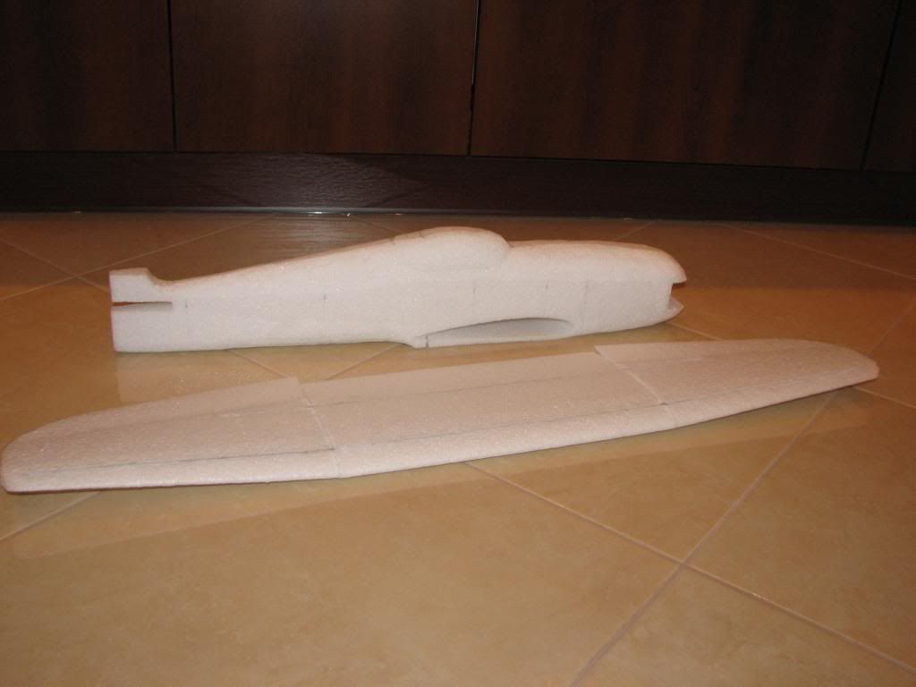

Model powstał "na zamówienie" w Cyber-Fly. Kadłub o grubym profilu.
Wyglądał mniej więcej tak:
Dołączona grafika

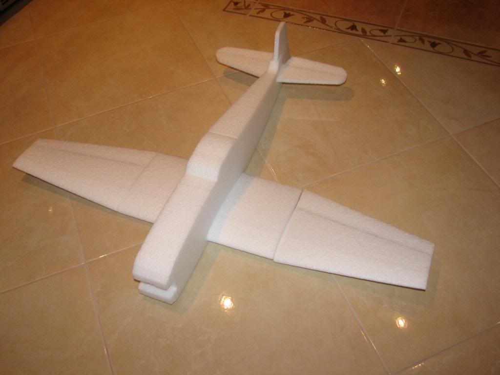

Po paru szlifach zaczął się przeobrażać:
Dołączona grafika
Kadłub eksperymentalnie nie ma żadnego węgla. Jest na tyle sztywny, że z prawej strony wzmacnia go tylko bowden od SW.
Testowałem to już w Komecie i nie było problemów.
Węgle wklejone tylko w skrzydło - po dwie sztuki od dołu i góry i w tylnym płacie - 2 sztuki

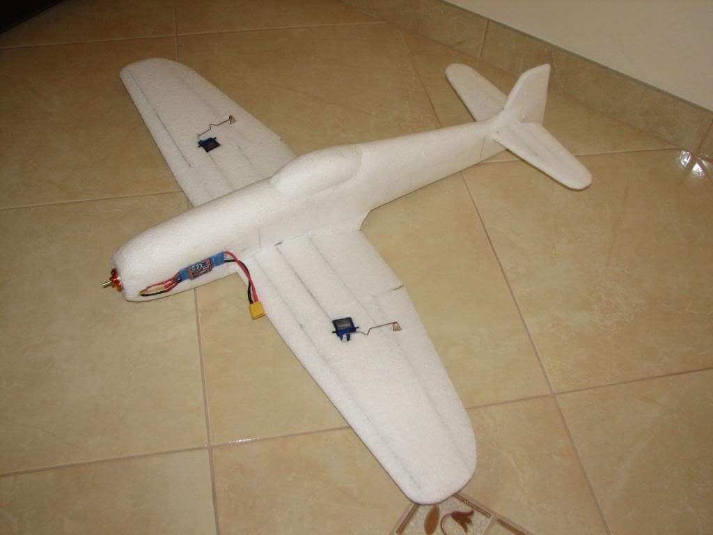

Tutaj już z elektroniką:
Dołączona grafika
Wyposażenie:
Silnik: Turnigy D2826/10 1400KV
Regulator: niebieski HobbyKing 30A
Serwa: 3 szt. Turnigy TG9E
Odbiornik: HK-TR6A V2

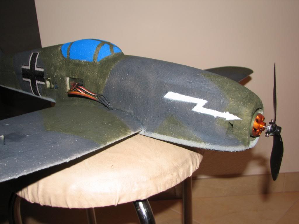

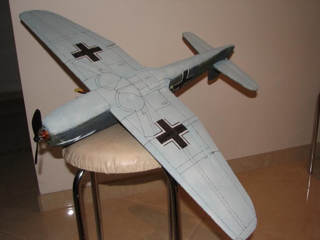

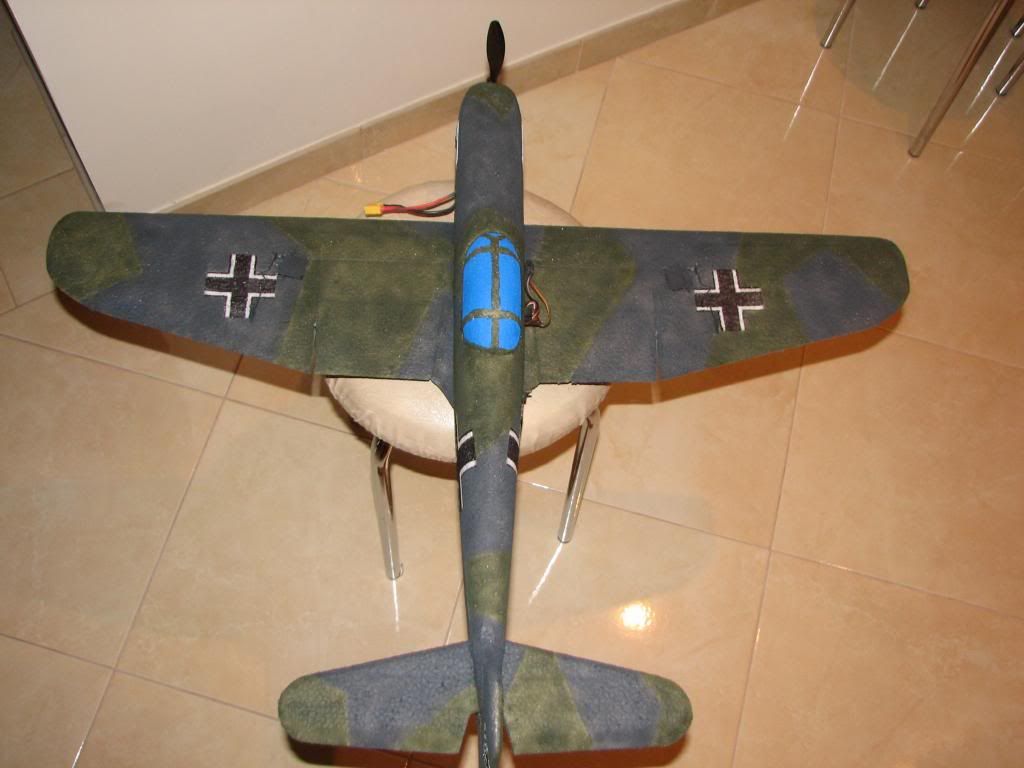

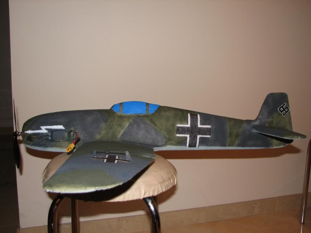

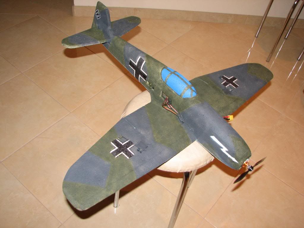

I prawie gotowy model - do wycięcia jeszcze otwór na pakiet. Pakiet będzie mocowany poprzecznie do kadłuba.
Dołączona grafika
Dołączona grafika
Dołączona grafika
Dołączona grafika
Dołączona grafika
Malowanie bardzo oszczędne - stąd jasne przebłyski. Waga w przybliżeniu 380-390g, ale w tej chwili nie mam pewności, bo moje urządzonko wyprodukowane przez PRC pokazuje sobie różne wartości.

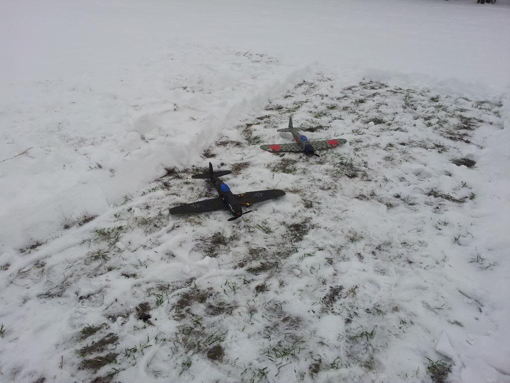

Mimo niezbyt sprzyjających warunków pogodowych, Heinkel został dzisiaj oblatany. Temperatura ok. -7 st,, południowy wiatr 3-4 m/s., pokrywa snieżna 20-30 cm.
Model jest bardzo zwrotny i szybki. Wykonuje bardzo ciasne pętle i nawroty nie tracąc przy tym znacząco prędkości.
Dołączona grafika
Pierwszy oblot zakończył się przygodą - nie tylko Tupolewy nie lubią brzóz. Ze względu na śnieg musieliśmy przygotować pas do lądowania - a to znaczyło trochę odśnieżania.
Dołączona grafika

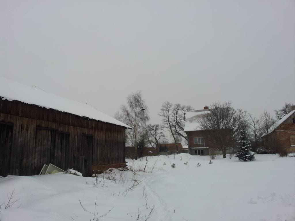

Niestety wiatr zaczął się wzmagać i podejście do lądowania okazało się dużo trudniejsze niż pierwotnie zakładaliśmy. Źle oceniłem odległość i podczas podchodzenia Heinkel zawisł na brzozie - na szczęście przy małej prędkości. Po kilku podmuchach wiatru spadł w miękki śnieg - obyło się bez strat.
Dołączona grafika
Podsumowując - model jest bardzo zwrotny i szybki, przez co dość trudny w pilotażu. Myślę, że będzie dobrym rywalem dla innych modeli i nie raz skrzyżujemy tasiemki.
