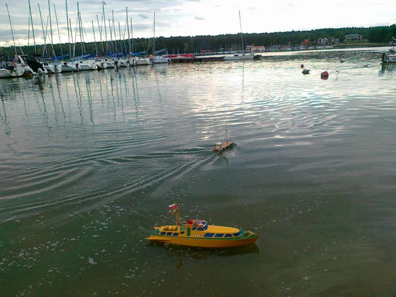

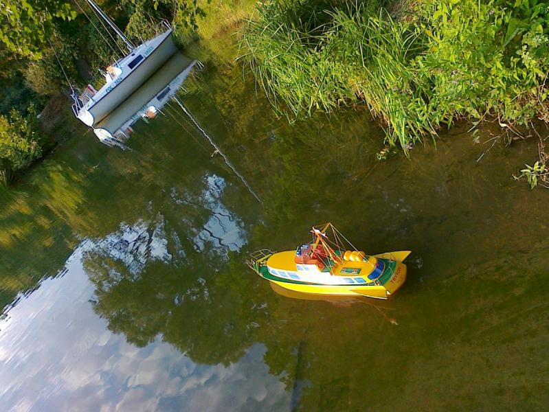

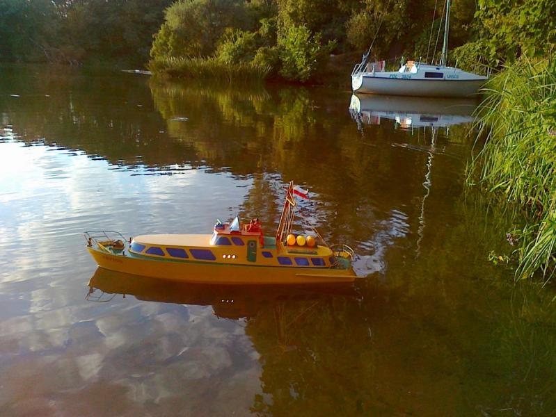

kaszalu Opublikowano 16 Kwietnia 2014 Opublikowano 16 Kwietnia 2014 Jeszcze jeden "Bałtyk" dzisiaj choć poranek świta ... A zlot - czemu nie tylko gdzie ? Są jakieś propozycje ? Zdjęcia zrobione na Kanale Bydgoskim ( okolice ul.Wrocławskiej i Staroszkolnej oraz na Zalewie Koronowskim w Pieczyskach przy zaporze ). Pozdrowienia dla Wszystkich ( "Bałtykowców" w szczególności )

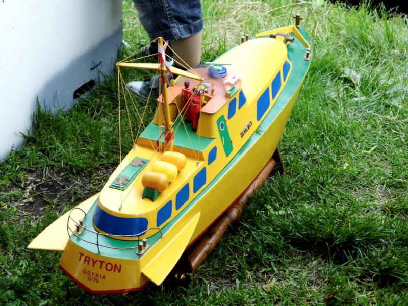

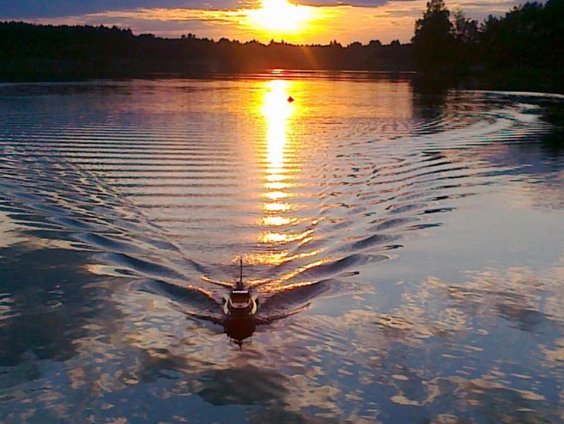

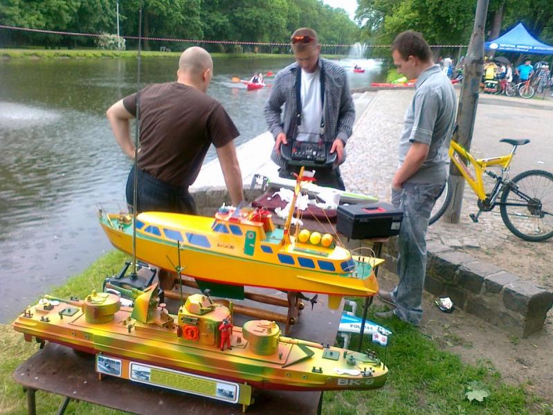

Loczek1392 Opublikowano 1 Lipca 2014 Opublikowano 1 Lipca 2014 Mam Bałtyka który ma już około 35-36 lat,ojciec go budował z planów jak jeszcze- jak to mówią w pampersie jeździłem po podwórku na prosiaku na oklep.A teraz serio,ma faktycznie tyle lat,cały czas sprawny.Obecnie przechodzi remont kapitalny,dostaje nowy kolor,zamontowana będzie pompa do chłodzenia silnika i oświetlenie.Zdjęcia wstawię jak zakończę prace.Obejrzałem zdjęcia kolegów wyżej i prawdopodobnie pomaluję go tak jak kolega "Pioterek"......Bałtyk dostał silnik Rs-540,regulator dwu kierunkowy,pompę do chłodzenia silnika i ako żelowe 6V 4000mAh,.A tak pływa.-
