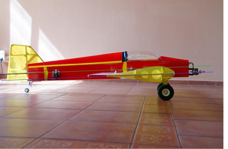

noker Opublikowano 4 Września 2013 Opublikowano 4 Września 2013 Coś mi się chyba kąty zaklinowania rozjechały. Na planach są na zero a u mnie inaczej, model nerwowy jest. Ewidentnie płat źle ustawiłem, ale podkładkami tego nie wyreguluję . Macie pomysła jak to poustawiać?
KRY3 Opublikowano 5 Września 2013 Opublikowano 5 Września 2013 (edytowane) Kończę właśnie swojego Madmana, i aż z ciekawości sprawdziłem jak to wygląda u mnie - chyba dobrze ? proszę nie komentować owiewki kabiny (wersja testowa ) Co do Twojego przypadku to chyba tylko zostaje podpiłowanie kadłuba by spływ poszedł do góry Z jakim sc latasz?, bo mam problem z wyważeniem modelu i nie wiem ile jeszcze w stosunku do podawanego 145mm można się przesunąć w tył Edytowane 5 Września 2013 przez KRY3
