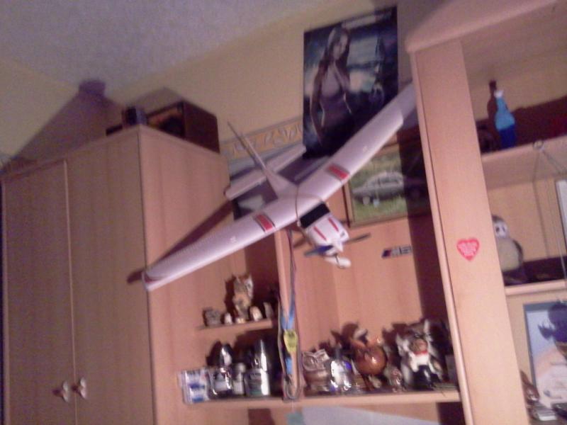

Sebastos Opublikowano 18 Stycznia 2013 Autor Opublikowano 18 Stycznia 2013 Czesc Dzięki za rady Odnosnie wlaczania samolotu to chodzi Ci o podlaczenie pakietu , tak ? Bo nie widze tam zadnego wlacznika.Mam jeszcze pytanie odnosnie pakietu.Jaki kupic na zapas ? Teraz jest oryginal Li-PO 1500 mah 3SP1.Na necie ktos napisal , ze ma Zippy 3S 11,1 V 2200mah 20C.Jaki Wy polecacie i co dokladnie oznaczaja w oznaczeniu pakietu skroty:3SP1 i 20C i jakie najepsze beda do tej Cessny .Dzieki z gory za pomoc ! Dodaje fotke jeszcze jedna
Vertigooo Opublikowano 18 Stycznia 2013 Opublikowano 18 Stycznia 2013 Podwozie jest po to by na nim latać, bez niego uwzględnij zmiane SC Model ma wielki wznios skrzydła, jeśli tak poleci nie bedzie reagował na lotki. Widzę, że stawiasz pierwsze kroki w minilotnictwie więc nie kombinuj ze śmigłem jak pęknie trudno kupisz nowe, lepsze to niż kupno złego i spalenie silnika. Śmigło ma w zasadzie dwa wymiary czyli skok oraz promień i o ile śmigło większe o cal może poprawić osiągi na silniku wolnobrotowym o tyle zwiększony skok może go spalić itd. Nie oklejaj modelu bo nic to nie da okleisz tył kadłuba i zmienisz SC na bardziej tylni i model zrobi się nerwowy. Ja zaczynałęm od WindDragona kiedy jesze nikt o nim nie słyszał w Polsce mój był z Danii i nic nie poprawiałem model fabryczny dla laika powinien być świętością jeśli się nie ma doświadczenia to nie wolno poprawić jego projektantów. Przednie podwozie jest faktycznie słabe ono musi być sprężyste ale nie wiotkie dlatego popstaraj się zamienić je na pręt stalowy np szpryche rowerową. Radio tam nie powala technologią więc napewno opanujesz, ten model latał u mnie na śmigle 3 łopatowym chyba 9/4.5 ale nie jestem pewien bo to było dość dawno. Prosiłbym o fotke złożonego modelu od przodu na jakimś ciemnym tle żeby można było określić dokładnie wznios. PS: Li-PO 1500 mah 3SP1 i 20C znaczy tyle co Pakiet Litowo-Polimerowy 3s oznacza 3 cele czyli Napięcie 11.1 a 20C to prąd rozładowania pakiet 2200mAh jest sporo cięższy od 1500mAh dlatego jeśli chesz kupić to kup identyczny. Tak jak pisałem inny pakiet to inne SC + inne obciążenie powierzchni czyli zbyt dużo jak na pierwszy model
Sebastos Opublikowano 18 Stycznia 2013 Autor Opublikowano 18 Stycznia 2013 Witam.Czyli pakiet kupię identyczny , ok.Zamieszczam fotkę ,taka może być , tło zbyt ciemne nie jest niestety ? PS widać śmigło uszczerbnięte z mojej winy.Jak wlaczylem nadajnik to ciag był na maxa i śmiglo uderzylo o klawiature ;/ Takze kupie kilka sztuk nowych na przyszlość.
Lajto87 Opublikowano 18 Stycznia 2013 Opublikowano 18 Stycznia 2013 co dokladnie oznaczaja w oznaczeniu pakietu skroty:3SP1 i 20C 3S1P – oznacza baterie zlożona z 3 cel połaczonych szeregowo 3S2P – oznacza baterie zlożona z 3 cel szeregowych + 3 równolegle każda napiecie 11.1V na baterii ale dwukrotnie wyższy prąd niż w przypadku 3S1P Magiczne C mówi nam o wydajności pakietu, np. 20C to wydajność prądowa 20 razy większa niż pojemność
idfx Opublikowano 18 Stycznia 2013 Opublikowano 18 Stycznia 2013 Mnożysz C przez pojemność pakietu i to Ci mówi jaki prąd max. możesz pobrać. Pakiet jak chcesz dokupić to taki, aby się zmieścił. Miałem spore kłopoty by dokupić do swojej Cessny pakiet, bo mimo tej samej pojemności były sporo dłuższe, a już nie było co ciąć w kadłubie by pakiet wszedł, chyba że wiązany na taśmy Co do rozwalenia śmigła o klawiaturę... hmmmm... dlatego najpierw włączaj aparaturę, upewnij się że gaz jest na min. i dopiero podłącz pakiet w modelu. Inaczej, następnym razem możesz się pociąć, stracić palca albo co gorsza wzrok. Jak wyłączasz, odwrotnie, najpierw odepnij pakiet w modelu. Jak nadajnik nadaje to model ma z góry ustalone pozycje sterów i gaz. Jeśli nie ma sygnału z nadajnika (np. brak zasięgu lub padnięte baterie) serwa mogą się zachować dosyć losowo, stery będą się ustawiać jak będą chciały i gaz również. To znaczy, że śmigło może się zacząć obracać w najmniej oczekiwanym momencie, np. gdy zbliżasz twarz by wydmuchać z silnika ziemię po ostatnim krecie Wtedy masz sznity na twarzy do końca życia i to nie żarty. To wszystko zależy od zastosowanego odbiornika i regulatora, ale są regulatory dosyć wredne (sam taki zakupiłem), które po odcięciu sygnału od nadajnika, niezależnie od wszystkiego rozpędzają silnik do 70% gazu.
Vertigooo Opublikowano 18 Stycznia 2013 Opublikowano 18 Stycznia 2013 Wznios ma jak w wicherku... Rozumiem, że lotki były i są w tym modelu oraz są sprawne. Powinieneś to wyprostować ale ja wykonałem tym modelem jeden lot więc nie będę wyskakiwał przed szereg . śmigło chyba do wymiany w takim wypadku no chyba że nie ma bicia.. to nie skrzywi wału ale pogarsza osiągi. Ja bym na tym latał ale ja to ja.. Wyprostować można w prosty sposób ale wstrzymajmy się puki ktos nie potwierdzi mojej opini Być może ten model to dziwadło i może latać na takim wzniosie.
Sebastos Opublikowano 18 Stycznia 2013 Autor Opublikowano 18 Stycznia 2013 To teraz juz bedę wiedzial jaka kolejnosc jest Zauwazylem , ze po wlaczeniu w samolocie cos pika i smiglo co pikniecie sie lekko przesuwa , tak ze 3 razy i jest ok , ale gdzies na yt widzialem , ze gosc tez tak mial po wlaczeniu nadajnika.Odnosnie skrzydel i lotek to w tym modelu sa fabryczne i dzialaja ladnie.
