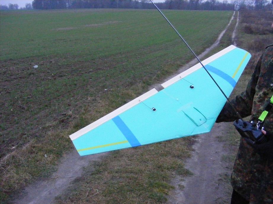

Diakon Opublikowano 1 Grudnia 2007 Opublikowano 1 Grudnia 2007 Jako że się kurzyła i była trochę pokiereszowana a latac już nie było zbytnio czym postanowiłem ją pewien czas temu "wyremontowac". Właściwie, zmiany są takie, że "zabrakło" usterzenia pionowego, poprawiono zdezelowany dziób i właściwie to tyle . Pogoda niestety nie dokazuje żeby sobie polatac, lecz w międzyczasie się poszło wypróbowac deltkę po raz drugi... Od razu podsumowując , model nadaje się albo na bezwietrzną (ogólnie: ładną) pogodę lub należy go dociążyc...

Diakon Opublikowano 11 Grudnia 2007 Autor Opublikowano 11 Grudnia 2007 Na drugiej fotce od góry lekko widac takie szare coś na spodzie delty - to jest balsowy uchwyt do rzucania . Krzako - hmm... coś mi się pamięta że na forum alexa była jakaś delta opisywana, szybowcowa. Wejdź na www.depron.prv.pl (czy jakoś tak) - i zobacz pronto. Swoją drogą, chyba ktos opisywał tu na forum Pronto (lub coś podobnego) - bodajże w dziale elektryki.
Diakon Opublikowano 8 Lutego 2008 Autor Opublikowano 8 Lutego 2008 Dzisiaj coś tam się polatało, kolega użyczył nadajnik (zmiana kwarcy) i dzięki mu za to . W "bazie": Oraz w powietrzu: Muszę ją solidnie dociążyć, mały wiatr nią szasta... W końcu ma nieduże obciążenie powierzchni, nic dziwnego (sam depron + trochę balsy + proste szybowcowe wyposażenie).

laminat Opublikowano 10 Lutego 2008 Opublikowano 10 Lutego 2008 ja mam drobne pytanie jak to lata bez wingletow albo statecznikow pionowych bo troche to dziwnie wyglada
Barlu Opublikowano 10 Lutego 2008 Opublikowano 10 Lutego 2008 Może uchwyt od dołu (do wyrzucania) służy jako statecznik mały :mrgreen: Ale czy wystarcza taki? Skoro lata "w miarę" to pewnie tak :wink: (co do delty szybowca, ja buduję teraz tzagiego, czekam na skrzydła )
