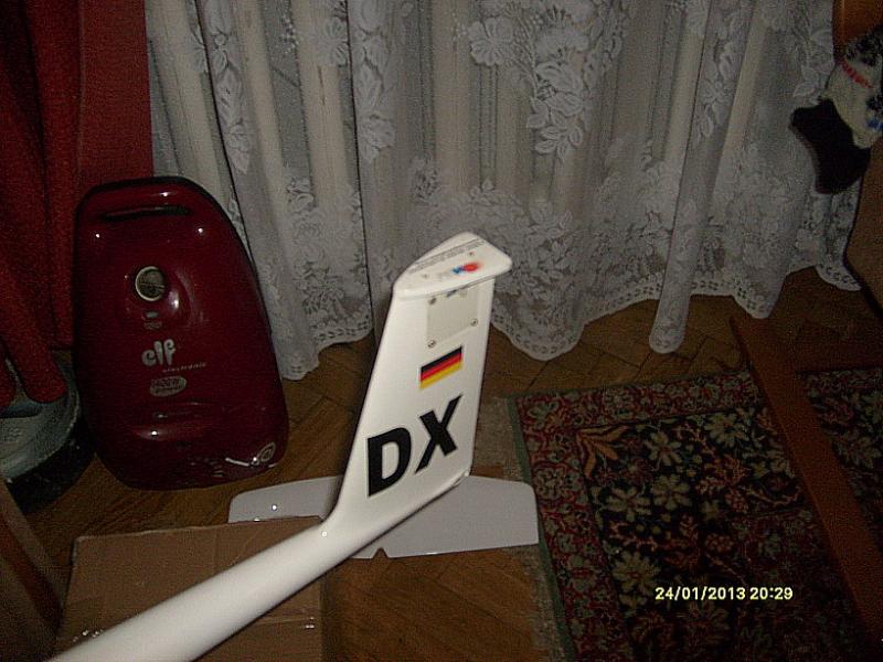

mnich Opublikowano 24 Stycznia 2013 Opublikowano 24 Stycznia 2013 Witam! Kończę motoszybowiec "Harnaś" i zatrzymałem się na mocowaniu steru wysokości typu T. Nie wiem jak to wykonać aby było wytrzymałe i precyzyjne. Może ma ktoś jakieś zdjęcia, rysunki poglądowe, stony internetowe gdzie można podpatrzec takie rzeczy. Proszę o pomoc bo stoję z robotą. Pozdrawiam

mnich Opublikowano 25 Stycznia 2013 Autor Opublikowano 25 Stycznia 2013 To wszystko rozumiem. Z takim bym sobie poradził. Ale mój ster jest w całości, pływający.

andrzej_t Opublikowano 27 Stycznia 2013 Opublikowano 27 Stycznia 2013 Kiedyś można było kupić takie elementy. Element z dwoma bolcami i śrubą mocowało się obrotowo przy górnej krawędzi statecznika pionowego. Na to nakładało się ster pływający i dokręcało śrubką. Ster miał w miejscach na bolce i śrubę wklejone aluminiowe tulejki. Taki patent był zastosowany między innymi w szybowcu F3B Tornado i Daniel. Jak widać , jakość wykonania nie powala ale działało, tylko po ostrzejszym lądowaniu trzeba było sprawdzać położenie steru, bo to jednak spore siły występują.
mnich Opublikowano 27 Stycznia 2013 Autor Opublikowano 27 Stycznia 2013 Dzięki za podpowiedzi. Wykorzystam pomysł Andrzeja z małą przeróbką. Pomysł Motylastego też jest niezły ale za dużo "bebechów" wystaje. Chociaż byłoby to pewnie bardziej stabilne mocowanie.
