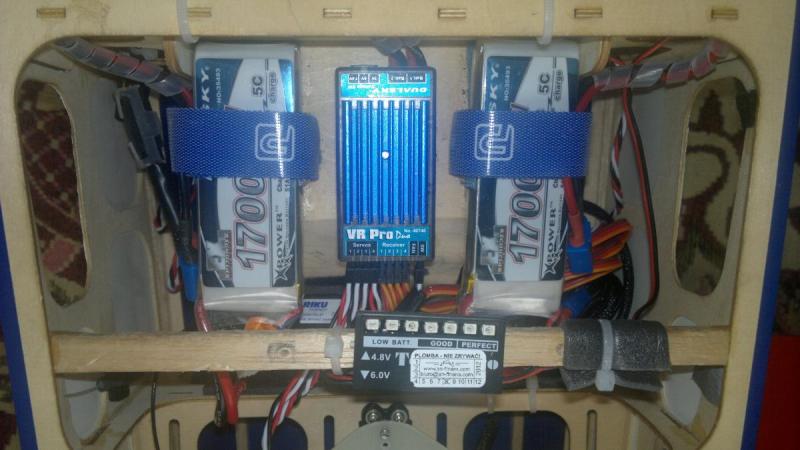

Silnik: DLE 55
Śmigło: Fiala 23x8
Serwo gazu: XQ Power S3015M 17Kg
Serwa, lotki, kierunek, wysokość: XQ Power S4020D 20Kg
Zasilanie serw i odbiornika: Dualsky VR Pro Duo
Pakiety serw i odbiornika: 2 x LiPo 2s 1700mAh Dualsky
Zasilanie zapłonu: Pakiet Robbe NiMh 2000mAh 4,8V
Wyłącznik zapłonu: Miracle z wlewem paliwa
Wyłącznik zasilania serw i odbiornika: FSS-3 Dualsky
Odbiornik: Hitec Optima 9
Do tego jeszcze na zapłon mały wskaźniczek napięcia pakietu Tower Pro ;)

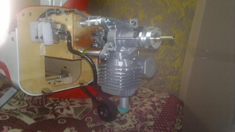

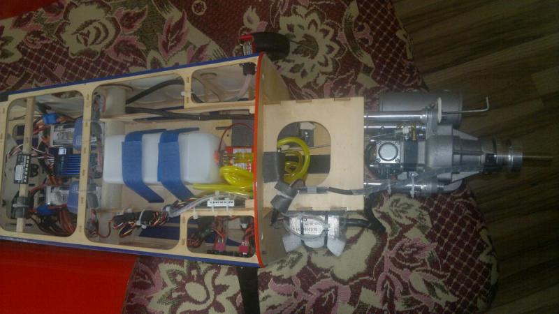

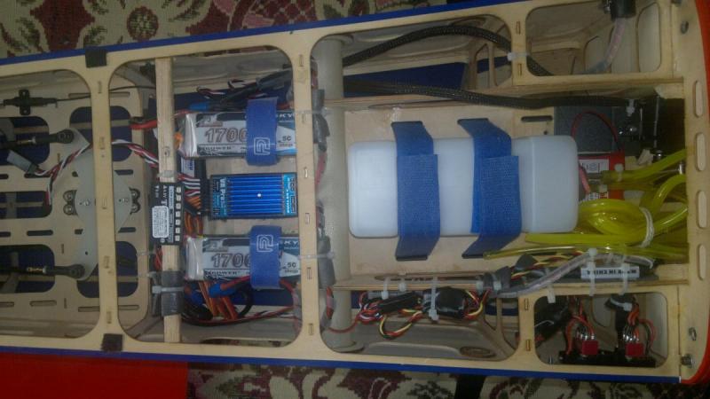

Tyle o wyposażeniu. Extra jest praktycznie zmontowana w 90%. Silnik dotarty w 50% na specjalnej (hamowni) ;) Pozostało jeszcze zamontować serwo gazu w ostatecznym miejscu ( narazie jest prowizorka), skończyć instalacje paliwową, no i ustawić to wszystko do kupy. Prace były rozpoczęte już w grudniu, ale narazie stanęły w miejscu z racji tego, że w ręce wpadł mi Whisper E z Xmodels :D Jest to mój pierwszy taki model i mam nadzieje, że dam radę B)

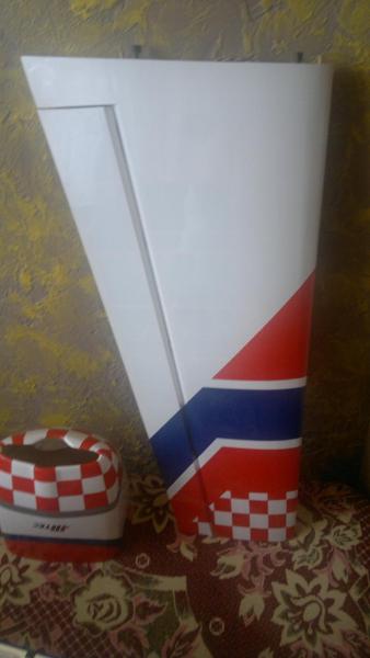

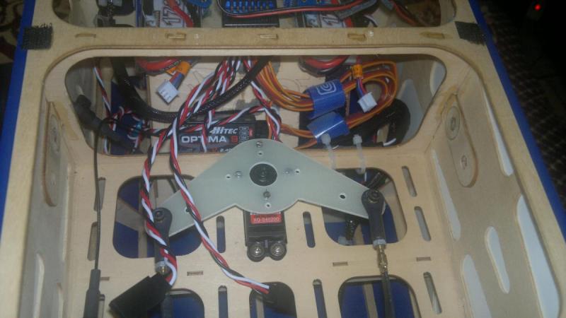

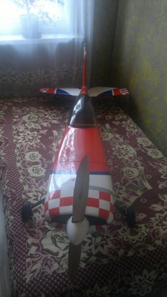

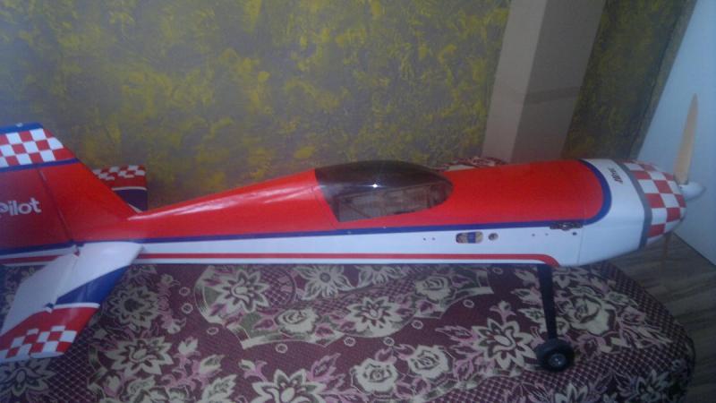

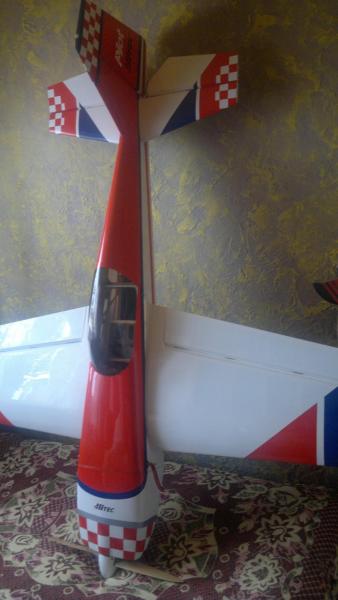

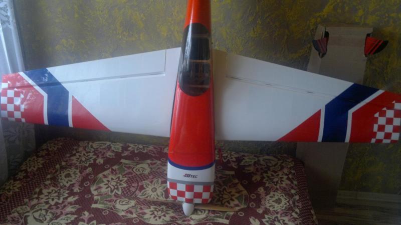

Poniżej wrzucam parę zdjęć Extry w kawałkach (w tej chwili nie mam możliwości żeby rozłożyć ją całą) B)

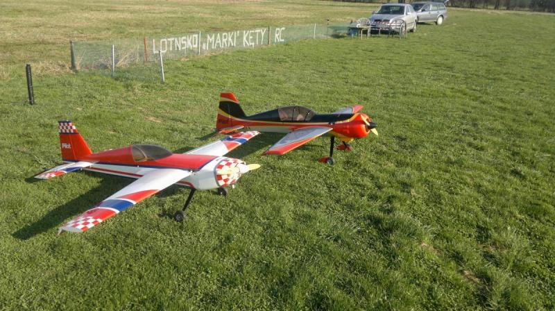

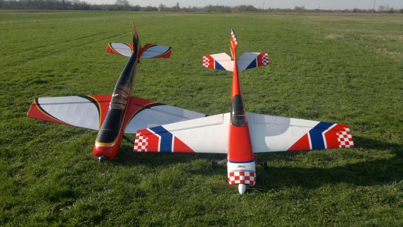

A tu lepsze zdjęcia Extry z Yak'iem :D

Krzysiek, proszę o twoją opinię na temat serw XQ Power S4020D 20Kg - jak się sprawują??? Zadowolony z nich jestes? Myślę poważnie nad zastosowaniem tych serw w 40% (3m) extrze 260 jako tańsza alternatywa dla Hitec HS-7955TG.
Jak na razie jestem zadowolony z tych serw. Nie mam z nimi najmniejszego problemu. Zero drgań, dobrze się centrują. Myślę, że spokojnie możesz zastosować te serwa w swojej Extrze, tym bardziej, że są odpowiednio mocne i posiadają tytanową przekładnie i duży radiator.
