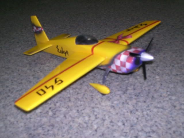

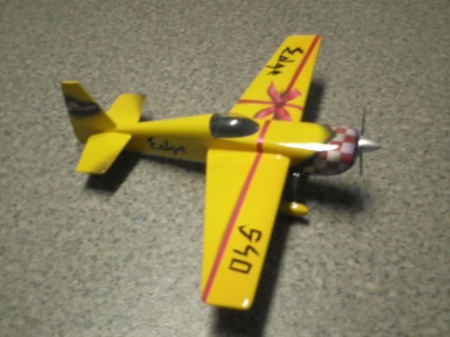

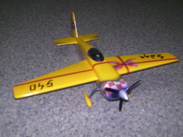

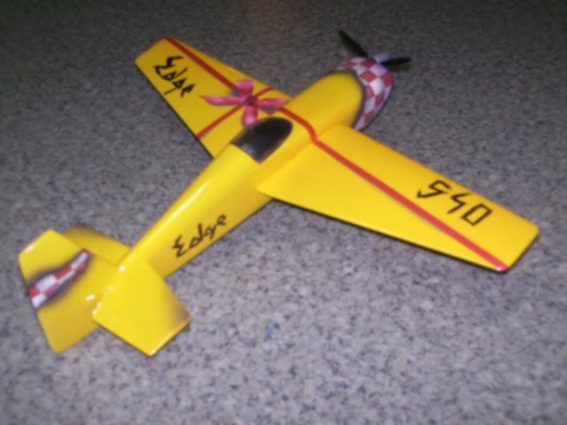

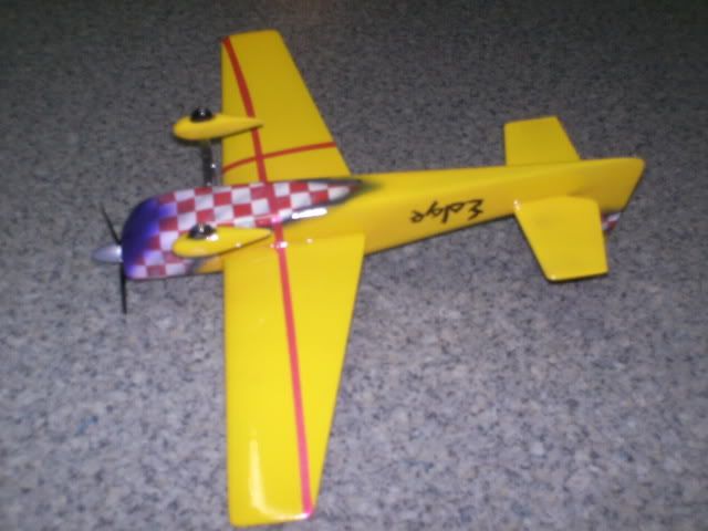

Yahoon Opublikowano 15 Listopada 2008 Opublikowano 15 Listopada 2008 Dorzucam zdjęcia kolejnej pracy. Tym razem cały model malowany... ale co to znaczy cały skoro ma 30cm rozpiętości malowany na zlecenie :wink: jest to całobalsowy egzemplarz, ozdoba na półkę. Według oryginalnego pomysłu. Edge 540 - model-prezent:
maciek89 Opublikowano 16 Listopada 2008 Opublikowano 16 Listopada 2008 Naprawdę PIĘKNY:) udało Ci się Yahoon
robraf Opublikowano 16 Listopada 2008 Opublikowano 16 Listopada 2008 rzeczywiście piękny modelik i malowanie masz jakies szablony do malowania szchownicy? czy tak z głowy? p.s. kupilem aerograf http://www.allegro.pl/item479080271_aerograf_tg130_0_3mm_z_regulacja_cisnienia_fv.html chyba wystarczy narazie ?
Yahoon Opublikowano 16 Listopada 2008 Opublikowano 16 Listopada 2008 Do malowania szachownicy nie ma gotowych szablonów. Przygotowujesz go bezpośrednio na powierzchni za pomocą taśmy klejącej maskującej. W tym przypadku kwadracik po kwadraciku :wink: nie ma łatwo a aerograf pewnie wystarczy, bo wszystkie te z okolic 100zł mają podobną jakość, chociaż mnie osobiście przydałaby się już większa precyzja
