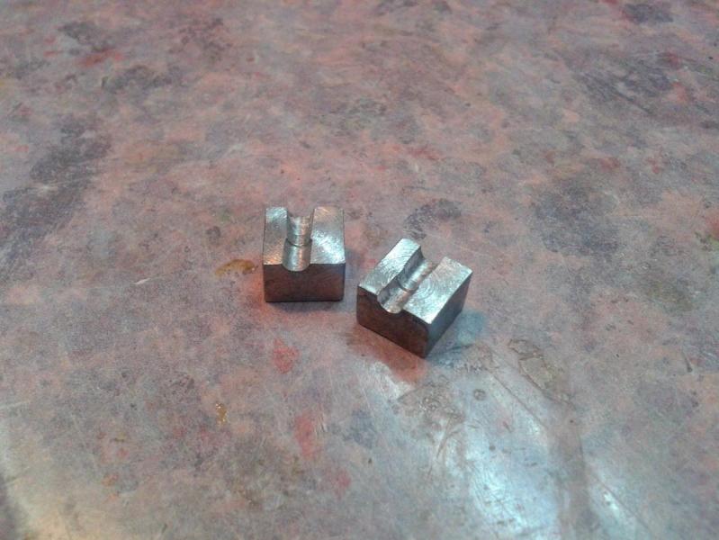

Nielot Opublikowano 10 Lutego 2013 Opublikowano 10 Lutego 2013 Zgodnie z obietnicą moja praska do bowdenów.
TKC Opublikowano 10 Lutego 2013 Opublikowano 10 Lutego 2013 Zgodnie z obietnicą moja praska do bowdenów. Teraz wszystko jasne , dzięki! Pozdrawiam Tomasz
