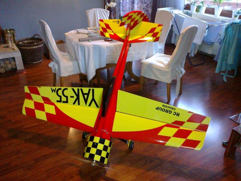

Latania 3D zacząłem się uczyć na metrowych akrobatkach EPP. Najpierw był Zoom Zoom 4D a potem 3 kolejne Yaki z RC Factory. Ostatniego maltretuje obecnie mój syn, dodając kolejne metry taśmy - jej procentowy udział w masie modelu rośnie z każdym lotem. Te Yaki tak bardzo mi się podobały, że aż zamarzyłem sobie takiego zrobić z benzynką. W twórczym amoku przyjąłem, że model ma mieć 170cm, żeby popędził go ten silnik:

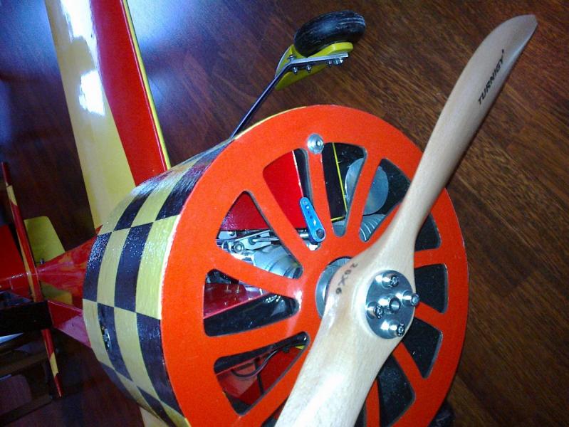

On ze wszystkimi bebechami i śrubami, zapłonami itd waży 1050g, ale w tym samym twórczym amoku Yak jakoś wyszedł 180cz rozpiętości i zamiast wymarzonych 3,5kg (abstrakcja) ważył 4250g. Dla tego motoru to za dużo - kupiłem kolejny silnik DM-33:
Dwa słowa o nim - NAJGORZEJ WSTĘPNIE SPASOWANY CHIŃSKI SILNIK JAKI WIDZIAŁEM. Tarcia w cylindrze początkowo uniemożliwiały rozruch. teraz jest już po paru bardzo bogatych litrach i wypluł już pewnie jakieś setne części swoich powierzchni pracujących. Jest very ok, choć irlandzki gaźnik Tillotson uniemożliwia zgaszenie silnika przy w pełni zamkniętej przepustnicy - skąd bierze fałszywe powietrze - nie wiem - czekam na propozycje.
Teraz samolot waży 4550g i wisi dużo poniżej połowy gazu, a jeszcze jest zalany, więc narzekać nie ma co.

Śmigło Turnigy 20x6 - polecam do trzydziestek 3D

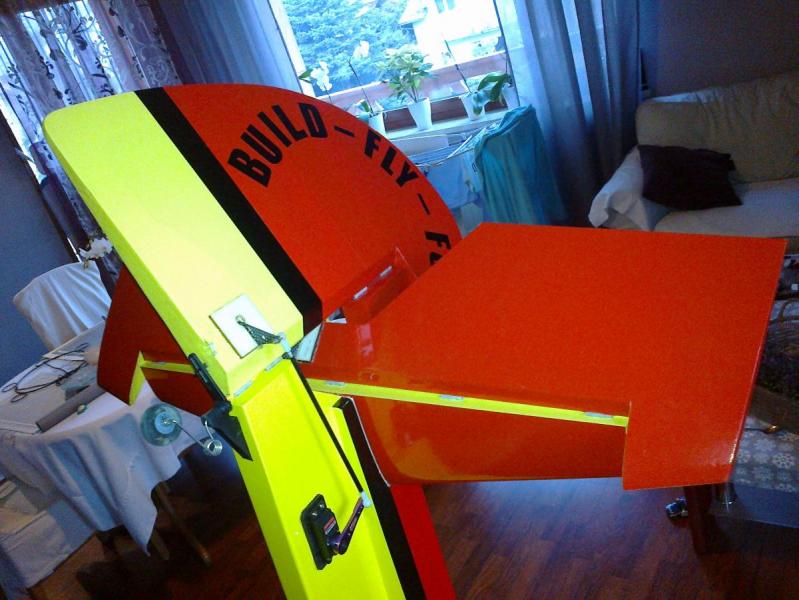

Serwa - ogon XQ 4020D (21kg), lotki - pomarańczowe cyfrówki HK - mają niby paręnaście kilo i mega szybkość, ale też duże luzy i trzepotanie jak Brigitte Bardot - pójdą do wymiany, gaz - HS225mg

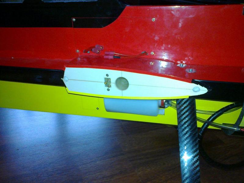

Pakiet - 1szt!!!!! dla serw i zapłonu - LiFe Zippy 2100mAh. Proszę nie piszcie mi tylko, że tak nie wolno, bo zakłócenia itd. Dałem filtr ferrytowy, jak na razie zakłóceń brak - teoretyzowanie mnie nie interesuje - działa i jest OK
Prąd do zapłonu leci przez Beca Castle Creations.

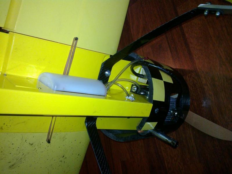

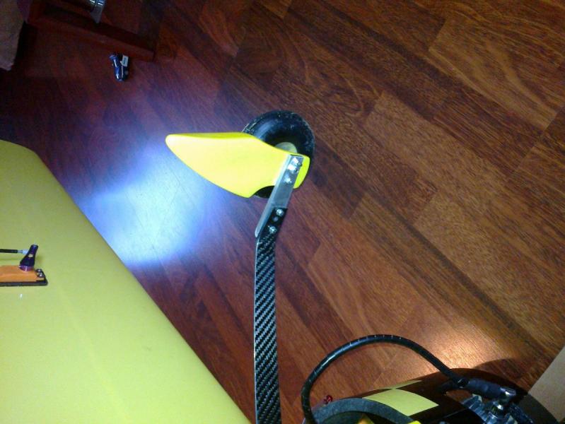

Podwozie i rura węgiel, przy czym podwozie musiałem w paskudny sposób podnieść - większy silnik - większe śmigło.

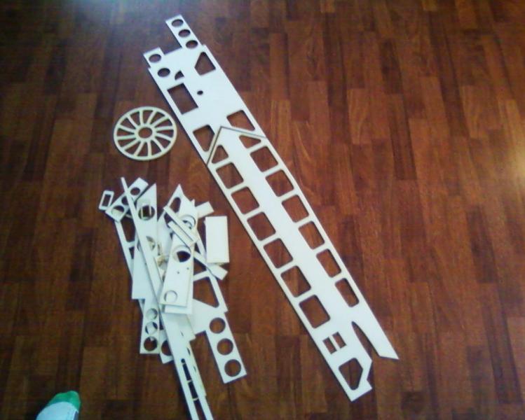

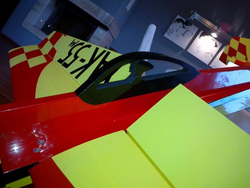

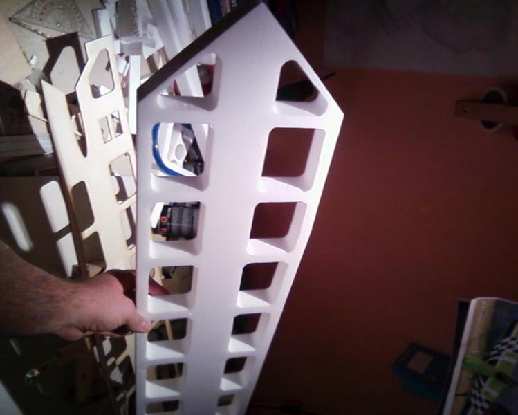

CAŁY SAMOLOT JEST ZROBIONY ZE STYRODURU XPS!!

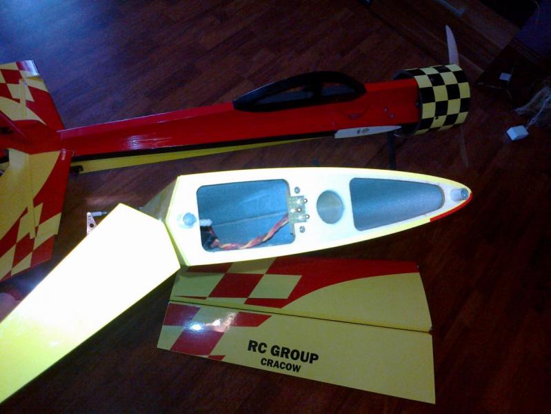

Kadłub to ażurowane płyty w przedniej części oklejone sklejką lipową 3mm a skrzydła i stateczniki to pianka z minimalną ilością drewna, węgla i szkła. Tu Wielkie Podziękowania dla Pawła, który mi te cuda powycinał. Okrągła morda jest zrobiona z czarnego EPP. Całość oklejona jest folią samoprzylepną (morda, skrzydła i stateczniki) i folią termokurczliwą - kadłub.

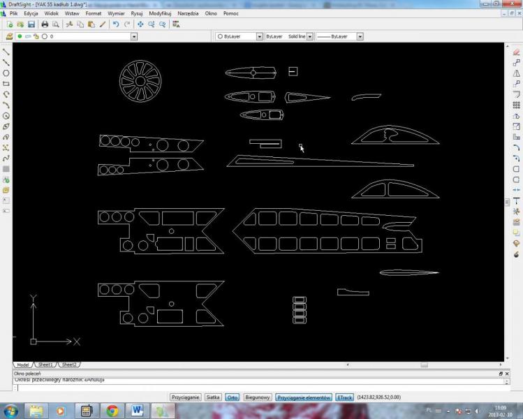

Do zrealizowania tego projektu przyuczyłem się prostego programu do rysowania:
Jako że lubię podenerwować kolegów z lotniska szybkością z jaką moje modele są gotowe do tankowania po przyjeździe na latanie - serwa lotek same się wpinają na dobrze spasowanych goldach 3,5mm a skrzydłą trzyma w kupie 1 guma - wytrzymuje nawet szybkie beczki.

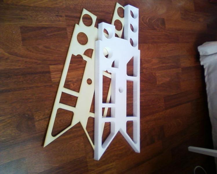

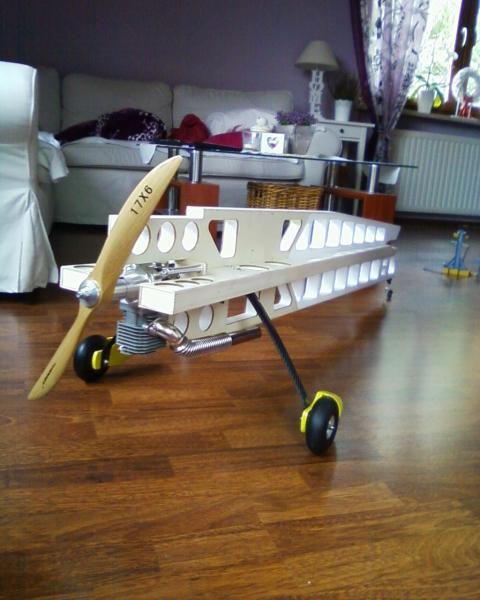

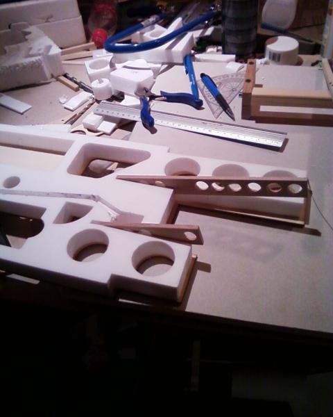

PS Znalazłem jeszcze parę zdjęć (niestety z komórki), które obrazują składanie kadłuba.

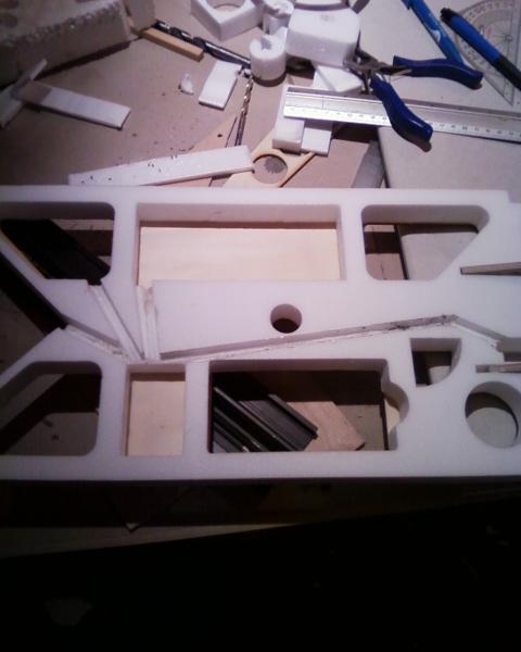

Wzmocnienia łoża silnika:
Wypalone tunele na kable:

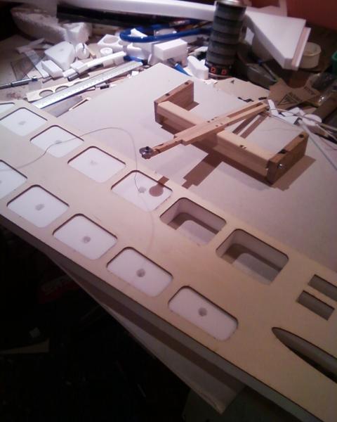

Przyrząd do wycinania ażurów:
I finito:
Jeszcze na silniku 26ccm - zrobiłem na nim może 3 loty i już wiedziałem, że jest za słaby:
Ciekawa konstrukcja :) ,może wyglądem nie poraża ale najważniejsze że dobrze lata .
Fajnie widzieć coś niefabrycznego ,innego jak mają wszyscy .
Pogratulować pomysłu i powodzenia w nadchodzącym sezonie.
Gratuluję udanego i skończonego projektu. Super, że użyłeś styroduru to genialny materiał nie doceniany w większych modelach. Znakomicie zastępuje balsę np w żeberkach skrzydeł, w tej technologi skrzydło można zbudować dużo szybciej a zarazem finalnie jest bardziej odporne na urazy mechaniczne.
Dobrze zobaczyć coś nowego na forum.
Jeszcze raz gratuluję.
