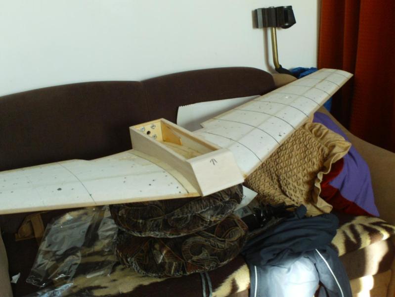

Właśnie buduje tzagi z styropianu o rozpiętości 120cm z tego opisu http://tzagi.altervista.org/. Rdzenie wycięte według opisu, wyszły nawet nieźle. Problem lezy w zamocowaniu domku silnika które wykonałem z laminatu epoksydowego z miedzią.
Nie wiem ja to zrobić przykleić czy przewiercić na wylot rdzenie i skręcić na śruby .

Domek pod silnik mam już polutowany , zapomniałem o balsie na spływie nie wiem może na sruby i zdrugiej strony pasek laminatu i nakrętki i póżnej na klej.. Nie jest to może zapiękne ale ma służyć do nauki latania.

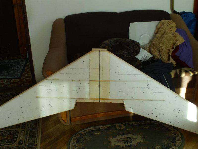

Ale co da przykręcona śruba do lekko przelaminowanego styropianu? I to za tłumaczenie, że to do nauki latania. Jesli od drgań obracającego się śmigła domek w końcu sie wyrwie to jaka to będzie nauka latania? Tak jak masz do spływu doklej pasek sklejki i do tego jeszcze raz tylną sciankę "domku" . A dlaczego aż taki kąt mocowania silnika? Czy zanim wyciąłeś wcięcie na silniki smigło to sprawdziłeś punk SC ? Wydaje się - tak optycznie, że za duże wcięcie.

1. Środek ciężkości z tym silnikiem i pakietem właśnie tak wyszedł , i dlatego wyszło tak głębokie wcięcie pod silnik i śmigło. SC znaduje się 18cm od dziobiu według planów.
2. Na spływ wkleję na polimer sklejkę i do niej przykleję tylną ściankę którą także wytnę ze sklejki, póżniej dokleje boki ze sklejki. Nie będe montował tego domku z laminatu, obawiam się że po przyklejeniu odpadnie.

4. Wyczytałem na forum że wręga do której przykręcony jest sinik ma być po kątem prostym do dolnej powierzchni płata.
Tak, wręga silnikowa u mnie jest zawsze pod kątem prostym - tak wizualnie. Jeśli sprawdzone SC przed wycięciem to OK, część osób zapomina o tym potem płacze co zrobić z tym faktem. Sklejkę, listewkę czy cokolwiek twardego na spływ wycięcia nie kleiłbym polimerem tylko żywicą lub Soudal 66a - to taki idealny do styropianu + drewno pieniący pod wpływem wilgoci. Laminuje cwykle tym co posiadam - epidian 53, tkanina też taką jaką akurat posiadam. Jesli jest zbyt cienka do daję dwie warstwy - ale to na łączenie obu połówek skrzydła. Szerokośc w zależności od rozpiętości modelu - parenascie cm w górę.

Witam po dłuższej przerwie udało mi się troche popchnąć robote do przodu. Wybrałem laminowanie skrzydła na żywicę i tkaninne na podszewki mocna i lekka.
Skrzydło ma rozpietość 120cm i zalaminowane waży około 566 gramów bez wyposażenia. Moje obawy dotyczą jego wagi czy to nie zawiele?????
