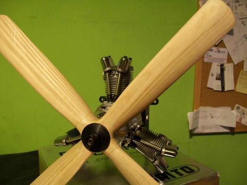

RobertGajewski Opublikowano 1 Marca 2013 Opublikowano 1 Marca 2013 Chłopaki !!! ale się rozteoretyzowaliście. Ty Paweł jesteś stolarzem, więć wiesz z jakimi prędkościami wirują dobre głowice frezerskie do drewna. Mnie nie chodziło o testy smigła jako śmigła, ale robiłem je nową wymyśloną przeze mnie technologią. Byłem ciekaw, jak wytrzymała jest tego typu klejonka? Miała to być próba zniszczeniowa i miałem nadzieje ze się to "śmigło" rozleci. Udało mi się osiągnąć na regulatorze takie obroty. Ryk był taki jak F16 na dopalaczu, na takich obrotach kręciło się to dobrą chwile. No i się nie rozleciało. Oczywiście to śmigło nigdy nie poleci (na zawsze zawisnie na scianie) bo nie jestem w stanie określić jakie po takim wyczynie zmiany nastąpiły w strukturze. Dało mi to wiedze o samym sposobie robienia takiego kompozytu. Oprucz tego zwróćcie uwagę na fotme tego "śmigła" jest dość toporne. Docelowo do mojego Antka licze teraz smigło bardzo precyzyjne. Mysle jeszcze nad kompozytem lamel, ze sklejki lotniczej 0,6 mm i kewlaru. Ideałem byłoby zrobienie śmigła czterołopatowego z metalową piastą i pojedyńczymi łopatami. Tak jak w oryginale. Ale ??? I tu jest ciekawy temat do dyskusji: - czy średnica czopów zrobionych w skali da odpowiednią wytrzymałośc - czy znajde fachofca i maszyne do precyzyjnej obróbki (jednak dość małego elementu jakim jest głowica) - czy w tym przypadku robić łopaty jednolite, czy kleic część czopową z drewna delta No i można by tu jeszcze o teori śmigła, technologi i sposobach wykonywania fajnie dyskutować (zapraszam). Ja z technologią smigieł borykam sie już prawie 30 lat i moge na ten temat gadać i gadać. OOO !!! to na za chęte mam pytanie: ilo łopatowe śmigło ma największą sprawność ?

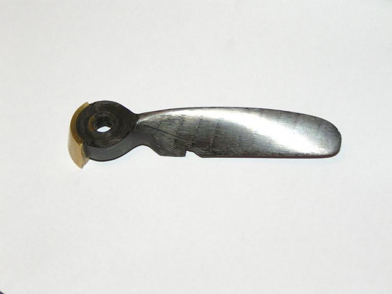

Paweł Prauss Opublikowano 1 Marca 2013 Opublikowano 1 Marca 2013 Chopy zobaczta co to (wprawdzie trochę wyłupane, ale nie przeszkodziło mi to pewnego razu chyba w, 2006 czy jakoś tam tak, w zdobyciu przy jego pomocy któregoś tam z rzędu tytułu mistrza polski w klasie F2A modeli prędkich latających na uwięzi): a toto właśnie jest śmigło jednołopatowe, wytwarzam je osobiście i używam takowych już od pewnego czasu, no i mam w związku z tym pewne przemyślenia. Śmigło powyższe ma średnicę roboczą ok 6 cali i podobny skok, a motorek który nim kręci do ok 40000 obr min-1 ma niewiele ponad 2 KM, jak więc się ma do tego niespełna półmetrowe śmigło (kloc) czterołopatowe przy obrotach rzędu 25 tysia? Czy niespełna 2 KW da radę? Po mojemu nie. Przychodzi mi do głowy pewne zdarzenie z dość już odległej przeszłości. Miałem kiedyś w modelarni pewnego młodego, który wziął sobie silniczek elektryczny klasy 280 czy nawet mniejszy, bateryjkę 9V i czterołopatową śrubkę łódkową o średnicy jakieś 70mm i całkiem konkretnym skoku do tego policzył to wszystko do kupy i wyszło mu że łódka (1 metr długości kadłuba) popłynie z tym ok 70 km/h. Ale jakże się zdziwił gdy położył to na wodę i nie ruszyło wcale z miejsca..... Ciekawe dlaczego? Wiem, wiem znowu się czepiam.

balcerseb88 Opublikowano 2 Marca 2013 Opublikowano 2 Marca 2013 Ideałem byłoby zrobienie śmigła czterołopatowego z metalową piastą i pojedyńczymi łopatami. Tak jak w oryginale. Ale ??? I tu jest ciekawy temat do dyskusji: - czy średnica czopów zrobionych w skali da odpowiednią wytrzymałośc - czy znajde fachofca i maszyne do precyzyjnej obróbki (jednak dość małego elementu jakim jest głowica) - czy w tym przypadku robić łopaty jednolite, czy kleic część czopową z drewna delta No i można by tu jeszcze o teori śmigła, technologi i sposobach wykonywania fajnie dyskutować (zapraszam) Witam Na temat piasty chetnie po dyskutuje własnie zamierzam zrobic metalową piaste tylko ze 3 łopatowa do swojego silnika projekt i checi juz sa nie mam tylko materiału z którego można było by to obrobic a u siebie w miescie nie mam gdzie kupic.... A co do czopow to proponuje narysowac wstepnie taka piaste i zobaczyc jakiej srednicy beda te czopy jesli wyjda za małe jesli to nie makieta troszeczke oszukac i powiekszyc piaste oczywiscie nie przesadzajac zeby wygladala nadal wmiare orginalnie
kojani Opublikowano 2 Marca 2013 Opublikowano 2 Marca 2013 ... - czy średnica czopów zrobionych w skali da odpowiednią wytrzymałośc ... Ze śmigłami mam doczynienia - tylko z gotowymi Robert, a gdyby w środkowej warstwie klejonki wykonać kanał w części czopowej zanikający w kierunku zewnętrznym i wypełnić go rowingiem węglowym lub kevlarowym? Zdecydownie wzmocniłoby to wytrzymałość obszaru czopa na rozciąganie, jedyny problem to precyjne doważenie, żeby uniknąć problemów z wyważaniem końcowym. To tylko taki pomysł. Pozdrawiam Kojani
