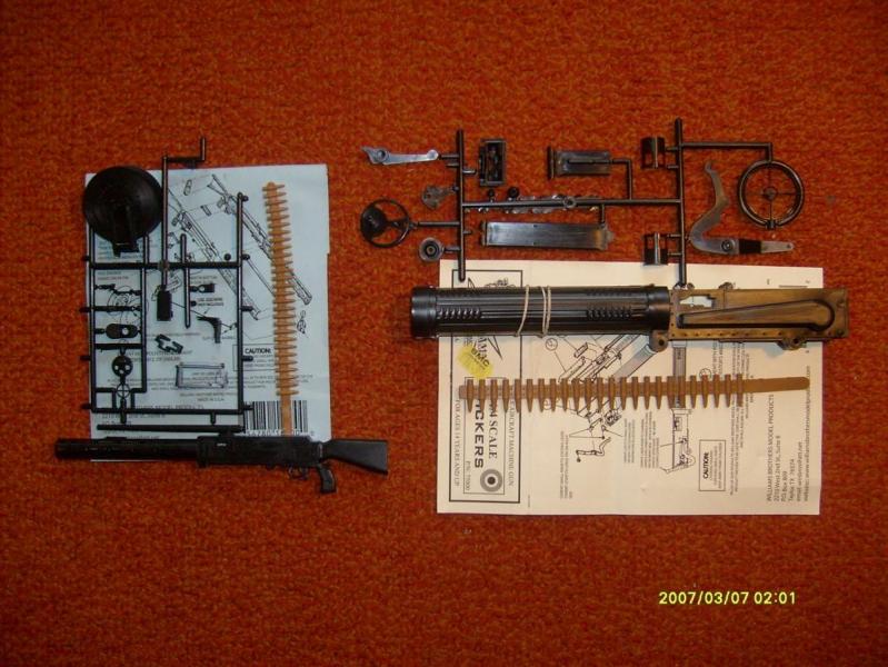

W jakiej skali jest model? Pytam bo mam do odstąpienia karabin Vickers w skali 1/4 firmy Williams Brothers. Trzymałem dla siebie jako zamiennik Lewisa do mego nieuporta ale już pojawił się w sprzedaży.
Qrde ! nie zauważyłem, że masz skale w tytule :D . Lewisa jeszcze nie mam ale jest w Czechach. Więc trzeba by sprawdzić czy taniej będzie z UK czy Czech. Link do Czech : www.bbmodel.cz
cena lewisa w Anglii to 12 funtów czyli jakieś 60 plus przesyłka w Czechach akurat Lewis jest znacznie droższy niż inne karabiny 625 koron czyli coś około 101 zł plus przesyłka.
Dodatkowo w CZechach to wersja MKII (z grubą lufą) http://www.bbmodel.cz/index.php?name=lewis-mk.ii&view=detail&id=115&show=doplnky_-_firmy&detail=4001 , w Anglii to cienka lufa http://www.mickreevesmodels.co.uk/~mickreev/Bipes/p2bipe.html.
wielkie dzięki, coś tam sobie z netu sciągnąłem, ale tu mam już gotowca z kokardami.
Co prawda buduję raczej "lajtowy" model ale co nie co oryginał ma przypominać :D
