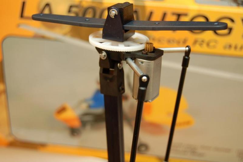

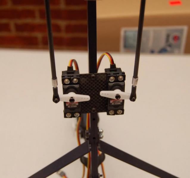

Prace powoli postępują. Jak na razie montaż przebiega bezproblemowo i jest bardzo prosty. Kolejne zdjęcia obrazują głowicę i sera ten etap przebiegł bezproblemowo, ale trzeba bardzo dobrze analizować rysunki w instrukcji.

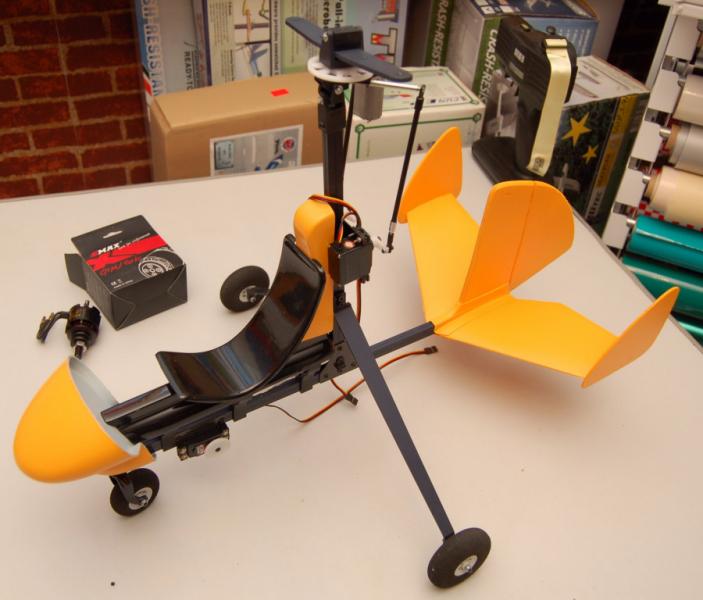

Zima zagościła ponownie więc już bez pośpiechu zabrałem się za stateczniki i elementy wykonane z vacu- imitujące kabinę, no to zdecydowanie najtrudniejsze i najbardziej pracochłonne elementy modelu... i do tego dosyć delikatne.

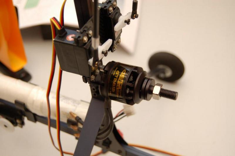

Jako napęd główny zamontowałem silnik E MAX 2812/06 (czyli ekwiwalent zalecanego). Zlutowałem ogniwa pakietu napędowego LiFe 2200 mAh 3s... cdn

A teraz reszta ... regulatory i pozostałe podzespoły zamontowane - model gotowy do oblotu... tylko śnieg leży :-(. Ciekawostkę stanowi regulator do silnika rozruchowego głównego wirnika- ma miękki start i po wyłączeniu pracuje jeszcze ok 15s.

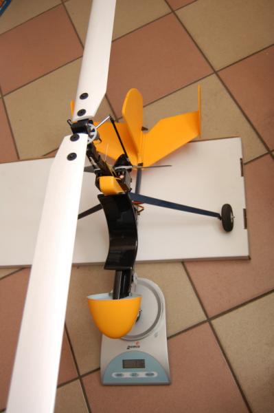

A zupełnym kuriozum jest sposób wyważania modelu do którego używamy ... WAGI elektronicznej !- mierzymy nacisk
przedniej osi na podłoże, który przy osi wirnika ustawionej pod kontem prostym w stosunku do podłoża ma wynosić 250g.
