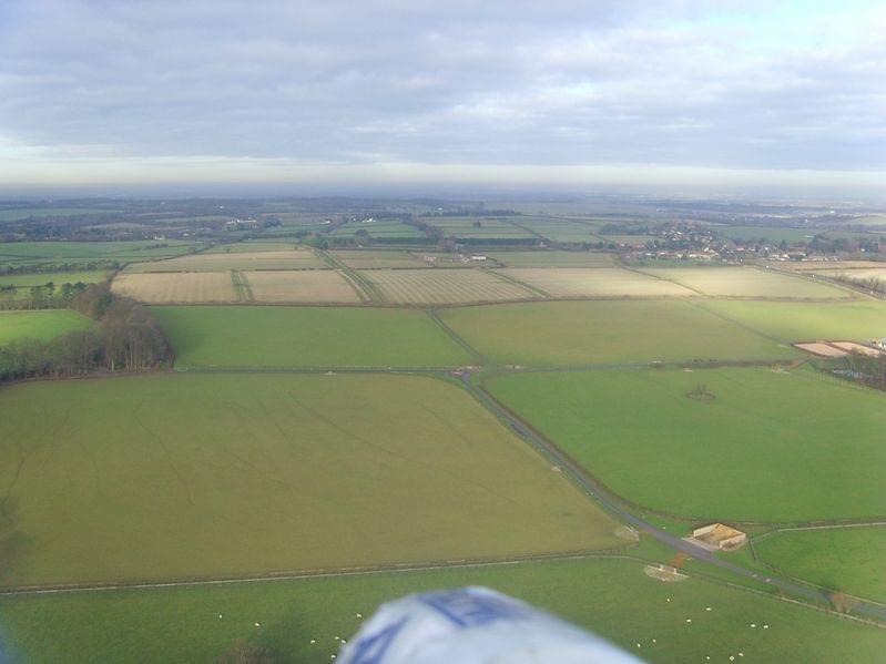

Peter Opublikowano 11 Grudnia 2007 Opublikowano 11 Grudnia 2007 Dzis bedzie nietypowo.Zamiast filmu zdjecia :shock: Dla wprawy (przed konkusrem 8) ) Wbrew pozorom,nie jest to takie trywialne,a automat w idiot - camera nie do konca rozumie moje intencje.No i jest okazja do latania....(padalo rowno 10 dni-tutaj to norma) Zdjecie- w moim pojeciu ,,dobre'' nie jest latwo zrobic.Juz nawet nie chodzi o jakosc samej matrycy w aparacie (i tak jest wszystko w rozdzielczosci 800x600). Bo to nie aparat robi zdjecia ale czlowiek-w tym wypadku to szczera prawda.. Uchwycenie wszystkich elementow w jednej chwili,tj. skadrowanie,parametry swiatla i samego obiektu wymaga dosc dlugiego treningu.Trzeba wziac pod uwage ze obiekt nam wciaz ucieka z kadru a i swiatelko tez nie jest stale.W gorze tez nie mamy mozliwosci poprawki,czyli tzw.podglad zaraz po zrobieniu fotki,by poprawic ujecie. Teoretycznie latwiej maja ci co nie maja podgladu (co widzi aparat) W tym wypadku,fotka raczej bedzie losowa,ot, lut szczescia,jak wyszlo tak jest. A moze o to wlasnie chodzi :lol2: Ciekawe , jakiez to fotki beda prezentowane w konkursie..... PS Zdjecia nie byly poddane edycji,retuszowi czy innym zabiegom.Z 7 mln pikseli zmienione na rozd. 800x600

Peter Opublikowano 11 Grudnia 2007 Autor Opublikowano 11 Grudnia 2007 Pare slow na temat NV3- http://pfmrc.pl/viewtopic.php?t=3457 model http://pfmrc.pl/viewtopic.php?t=4382 Edit. Te biale punkciki na zielonej trawce,to tutejsze owieczki (barany ponoc tez sa )
Paweł.X Opublikowano 25 Lutego 2008 Opublikowano 25 Lutego 2008 Witaj Peter. Z jakiej wysokości robione?
Peter Opublikowano 25 Lutego 2008 Autor Opublikowano 25 Lutego 2008 Dokladnie to trudno ocenic.zwlaszcza w goglach (znieksztalacaja perpektywe i caly obraz jest pomniejszony). Moze 100m z duza tolerancja
Andych Opublikowano 25 Lutego 2008 Opublikowano 25 Lutego 2008 Jak zrealizowałeś zwolnienie migawki? Czy przed zrobieniem zdjęcia masz kontrolę nad dostrojeniem się aparatu (wciśnięcie ? przycisku)?
Peter Opublikowano 25 Lutego 2008 Autor Opublikowano 25 Lutego 2008 Nie wszystkie,ale wiekszosc ma tryb robienia fotek z mozliwoscia podgladu AV. Aparat ustawiony w Automat.To co widze w goglach jest oczywiscie pomniejszone,no i w czasie lotu raczej nie ,,poceluje'' sie dobrze.Ale generalnie idzie trafic,Przelacznik na radiu wyzwala serwo (Towerpro 9gram )-mozna z przytrzymaniem-3 stany pracy serwa (aparat sobie mysli jak tu dobrac/dostroic sie do swiatla, odleglosci), a mozna na raz, jesli aparat pozwala,O nastawianiu ostrosci raczej nie ma mowy,automat w wiekszosci aparatow robi to za nas.No i trzeba wiedziec chociaz tyle , co to przeslona,bo wyjda fotki zbyt jasne , czyli tak jak moje :lol2:

Peter Opublikowano 25 Lutego 2008 Autor Opublikowano 25 Lutego 2008 Robia takie elektroniczne spusty, na podczerwien lub na transoptorze.Ale proste rzeczy dzialaja najlepiej.Efekt ten sam,kosztem jednego serwa.Sa takie modele gdzie waga aparatu nie odgrywa wiekszej roli.Np. Easy Star.Nawet 0,5 kg nie powoduje problemow.Tyle ze bez akrobacji i leci szybciej.Tasme kup w kiosku ,przyklej aparat i zapodaj fajne fotki, reszta przyjdzie sama (choroba) Ale cos mi sie zdaje,ze moze uda mi sie Ciebie zarazic.Dobrze trafiles,to wlasciwa klinika :lol2:

Paweł.X Opublikowano 25 Lutego 2008 Opublikowano 25 Lutego 2008 Jak na wysokość 100m to bardzo dobrej jakości zdjęcia. Będziesz robił próby z większej wysokości?
Peter Opublikowano 25 Lutego 2008 Autor Opublikowano 25 Lutego 2008 Za oknami mam zamek Nawet sie przyznawaj ze masz zamek w odleglosci lotu RC. A komu to przeszkadza,ze na malych obrotach przelecisz nad antena.Zaklocen wprowadzisz tyle co wrona,nawet tego nikt nie zauwazy. Fotki zamku...i Ty tak spokojnie to mowisz :shock: Jak na wysokość 100m to bardzo dobrej jakości zdjęcia. Będziesz robił próby z większej wysokości? No jakies tam nieudolne proby mam za soba
