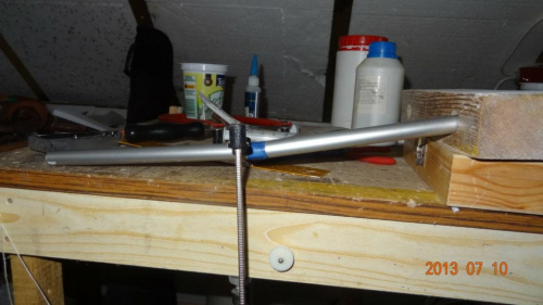

Okazało się, że zamieniłem miejscami centropłaty i wznios skrzydeł wyszedł ujemny .
To spowodowało odłożenie projektu do czasu, aż mi złość minie...
Właśnie minęła, więc ciąg dalszy.
Przeciąłem bagnet w połowie piłką włośnicową do 2/3 na kształt klina, zgiąłem, i okleiłem środek taśmą izolacyjną.
W jeden koniec na odpowiednią głębokość wcisnąłem krążek z EPP, wlałem 15 cm żywicy w utwardzaczem i nawkładałem do środka kawałków pręta węglowego fi 2 mm o dł. 15 cm, tak do pełna.
Coś takiego:
Bagnet z rurki ze wzniosem, zawszeć to coś nowego. Ciekawe jak się sprawdzi.

To życie (czytaj: własne błędy) wymusza pomysłowość...
