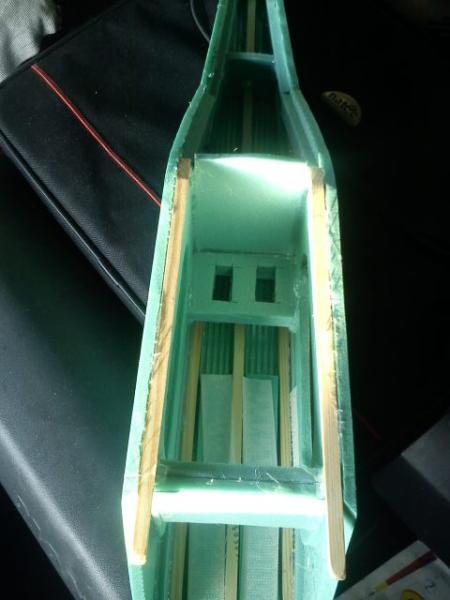

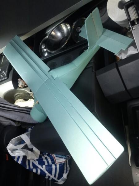

miro-er1 Opublikowano 4 Maja 2013 Autor Opublikowano 4 Maja 2013 wlasnie zaczolem robic WILGE z depronu ,plany dostalem od kolegów tutaj na forum, czy wyjdzie z tego Wilga zobaczymy , wrzucam kilka fotek.
Volleyboy Opublikowano 4 Maja 2013 Opublikowano 4 Maja 2013 Mirus świetnie to wygląda tylko pamiętaj o dobrym wzmocnieniu na ogonie Wilga ma strasznie "cienki" ogon. Żebyś go nie stracił po oblocie Wysłane z mojego GT-S5830 za pomocą Tapatalk
miro-er1 Opublikowano 4 Maja 2013 Autor Opublikowano 4 Maja 2013 witaj Tadek , mysle ze ta listewka sisnowa 6x10 wystarczy , tego sie obawialem ze moze nie wytymac , model juz gotowy do szlifowania , powinien wytrzymac bo krowiasta ta wilga mi wyszła. tak na szybko na szpilki złozona tylko do fotki , i ciezkawa troche jest , nie wazylem jeszcze .ale lekka nie bedzie, mysle ze goła jakies 350gr bedzie albo lepiej. robilem proby wytrzymałosciowe na ogonie i wyglada sztywno , powinien wytrzymac, juz dzis mi sie nie chce nic robic , moze wygne podwozie wieczorem. jak dotad zajeło mi to wczorajszy wieczór i dzis od 10h do 15, tak okolo i juz mi sie niechce grzebac , moze jutro poszlifuje troche by wyprofilowac troche i wyokrąglic ją troszke, bo kanciasta troche mi wyszła.
rajaner Opublikowano 4 Maja 2013 Opublikowano 4 Maja 2013 Zrobiłeś skrzydła tak jak ja w mojej Prząśniczce, ciekawe jak się sprawdzi ten profil w jaki sposób masz zamiar malować model? Pozdrawiam Andrzej.
miro-er1 Opublikowano 4 Maja 2013 Autor Opublikowano 4 Maja 2013 witam Andrzej , ja lubie robic na tym profilu , szybko i wogole fajnie sie lata potem i wolno, mam rwd na tym samym profilu i lata sie nim fajnie. , bede malowal farbami akrylowymi od scian, walkiem i troche pedzelkiem , byle cienko, , zreszta ja wszsytkie swoje modele., skrzydla zrobilem o cm szersze zeby byla wiekrza pow nosna , mam nadz ze poleci i ze z waga nie przesadze.
robertus Opublikowano 4 Maja 2013 Opublikowano 4 Maja 2013 Jeszcze o wzmocnieniu. Proponowałbym pościć jeszcze po listewce odgórnego mocowania skrzydła w dół za kabina d o belki ogonowej. Tak aby powstał trójkąt w tym miejscu. Miejsce za kabina, gdzie przechodzi w belkę ogonowa będzie pierwszym miejscem gdzie się złamie przy twardym lądowaniu, nawet nie mówię o krecie.
miro-er1 Opublikowano 4 Maja 2013 Autor Opublikowano 4 Maja 2013 dzieki ale troche za pozno mi podpowiedziales , juz zamknalem kadlub
