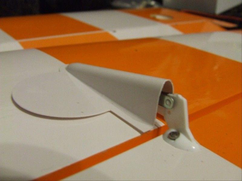

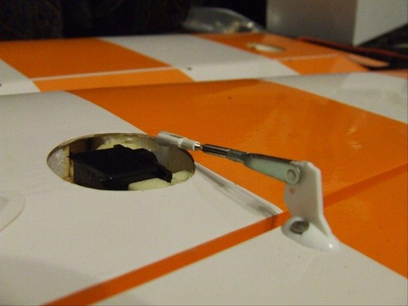

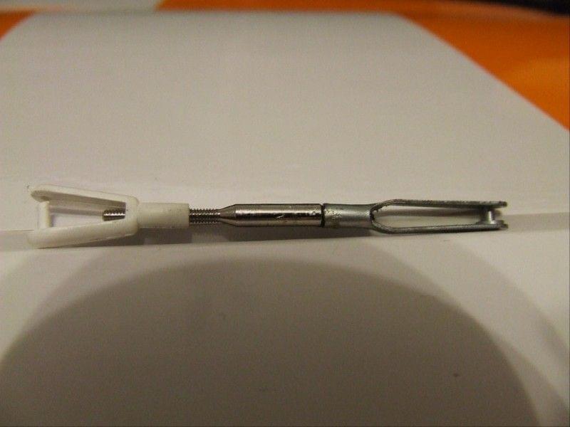

Marcin Opublikowano 19 Grudnia 2007 Autor Opublikowano 19 Grudnia 2007 No więc tak: model szybowca to Topmodel GEM: http://nastik.pl/tm-gem-arf-p-1018.html zwinięty Stośkowi z rąk Aktualnie moje połączenie wygląda tak: kilka słów opisu. Metalowy snap wraz z elementem nagwintowanym sklejony jest na CA ale nie stykowo tylko oba elementy nałożone są na węglowy pręt będący swego rodzaju prowadnicą. Biały snap plastikowy może poruszać się na gwincie umożliwiając b. precyzyjną regulację i trymowanie - brak subtrimów w aparaturze Z chęcią dałbym z drugiej strony metalowy snap ale po prostu całość jest wtedy za długa Myślę, że ten plastik wytrzyma. Zabezpieczę go przed rozczepieniem kawałkiem silikonowego wężyka paliwowego.
madmax Opublikowano 19 Grudnia 2007 Opublikowano 19 Grudnia 2007 Miałem podobny problem z długością. Zrobiłem to tak: Z jednej strony gwintowany pręt ( odcięty łepek z długiej śruby M2 ) jest wkręcony na klej CA - z drugiej strony jest wkręcony i zakontrowany nakrętką. Można przy tym rozwiązaniu swobodnie trymować lotki.
Marcin Opublikowano 19 Grudnia 2007 Autor Opublikowano 19 Grudnia 2007 Piotrze, chyba podpowiedziałeś mi rozwiązanie Jutro wpadne do modelarskiego po komplet M2 , utnę łebki i będzie spokój

MarekJ Opublikowano 20 Grudnia 2007 Opublikowano 20 Grudnia 2007 Z chęcią dałbym z drugiej strony metalowy snap ale po prostu całość jest wtedy za długa Przy tak krótkim polączeniu aż się prosi z jednej strony "zetka" zamiast snapa. Będzie prosciej i pewniej.
mammuth Opublikowano 20 Grudnia 2007 Opublikowano 20 Grudnia 2007 Właśnie od dwóch dni zastanawiam się, jak gwintuje się pręt węglowy fi2 i jak z wytrzymałością takiego gwintu. Testował ktoś? Nie testowalem, jednak nie wydaje mi sie to dobrym pomyslem - jako, ze wegiel jest bardzo kruchy - ( jak pewnie zauwazyles wszyscy kleja ) obstawiam 100 % przeciw. Ps. U nas (w Angli) wszyscy zboczowcy lataja na snapach plastikowych i nie zanotowalem (ani nie slyszalem) zadnych problemow i w moim nowym P-51 snapy sa plastikowe. Zdjecia wstawie jak wroce z delegacji - w piatek poznym wieczorem.
Marcin Opublikowano 20 Grudnia 2007 Autor Opublikowano 20 Grudnia 2007 Marku, oryginal mial wlasnie Z. ALE z drugiej strony drut w ksztalt L mial byc zrobiony co mi niezbyt pasowalo -brak regulacji. dlatego tez wymieniam na snapy. chyba zastosuje pomysl gwintowanego preta jako lacznika. choc sruby rzymskie bylyby tutaj tez ciekawe ;-)
MarekJ Opublikowano 20 Grudnia 2007 Opublikowano 20 Grudnia 2007 Regulacja oczywiście powinna być. A więc z jednej strony snap a z drugiej zetka lub L z zabezpieczeniem. Ja tak przynajmniej robię. W modelu tej wielkości i przy krótkim popychaczu, spokojnie można wykorzystać wewnętrzną część typowego bowdena (rdzeń stalowy z koszulką). Koszulkę zdemujesz jedynie na tyle aby zrobić zetkę (to ona nadaje sztuwność popychaczowi). Drugi koniec kleisz i zaciskasz w elemencie regulacyjnym snapa. Proste, lekkie, wygodne i sprawdzone w takich modelach od lat.
