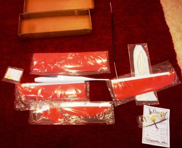

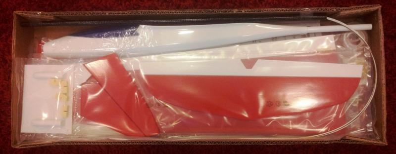

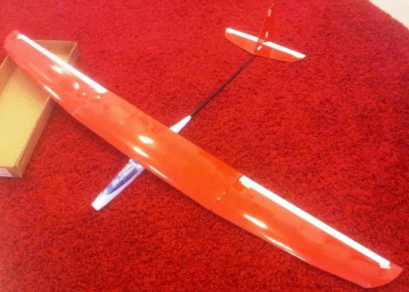

jankulus Opublikowano 29 Kwietnia 2013 Autor Opublikowano 29 Kwietnia 2013 Wreszcie doszła paczka ze Sweet'em! Po otwarciu kartonu oczom ukazuje się....... drugi karton (plus dla firmy Nastik za dobre zapakowanie przesyłki) W pudełku wszystko ładnie ułożone, szczelne folie z elementami poprzyszywane do kartonu, nic nie ma prawa się poobijać, poprzesuwać. Z tego co mogę powiedzieć o zestawie: Ładnie, czysto zrobiony. Pokrycie wygląda profesjonalnie, oczywiście trzeba będzie trochę poprawić żelazkiem ale tylko kilka drobnych korekt, Spasowanie laminatowego kadłuba z rurką węglową średnie, daje kilkustopniową dowolność w ustawieniu (skrzywieniu). Skrzydła wydają się być dość wiotkie, ale jest to mój pierwszy szybowiec, więc nie mam porównania. Podoba mi się pomysł z "pilocikiem" puszczonym przez centropłat mającym ułatwić przeciąganie przewodów, miły dodatek. Nie mam pojęcia co z łączeniem skrzydeł. Są tam pręty stalowe fi4 wchodzące w stalowe rurki wklejone w płaty. Dodatkowo kawałeczki węgla około fi2,5 stabilizujące kąt względem pręta stalowego. Nie mam pojęcia jak to ma trzymać skrzydło razem? Czy przed każdym lotem trzeba będzie skrzydło zaklejać taśmą, żeby nie odpadły końcówki? Wstępnie ułożony na podłodze model wygląda okazale: Już się nie mogę doczekać wyposażania i oblotu tego "Słodziaka" Odnośnie wyposażenia to zdecydowałem się na: Silnik: DUALSKY XM2838EA-6 Regiel: Dualsky 30A V2 Kołpak: Kołpak alu 30/3.17/8 Łopatki: CAM FOLDING PROP 11x6(w opisie silnika jest to sugerowany rozmiar, według e-calca na stronie dualsky za duże, zobaczymy co powie amperomierz przy pierwszym odpaleniu) Serwa: TowerPro SG-92R Wszystko z Nastika Pozdrawiam, Janek P.S. Przepraszam za jakość zdjęć, obecnie dysponuję tylko telefonem. Zdjęcia ze składania postaram się wykonać porządnym aparatem.
Filip. Opublikowano 29 Kwietnia 2013 Opublikowano 29 Kwietnia 2013 Właśnie skończyłem składać sweeta. W kadłubie trzeba kombinować, aby zmieścić kable do silnika 28mm (puścić na zewnątrz kadłuba). Miłego składania P S Skrzydła lepiej zrób jednoczęściowe - są tam luźne bagnety.

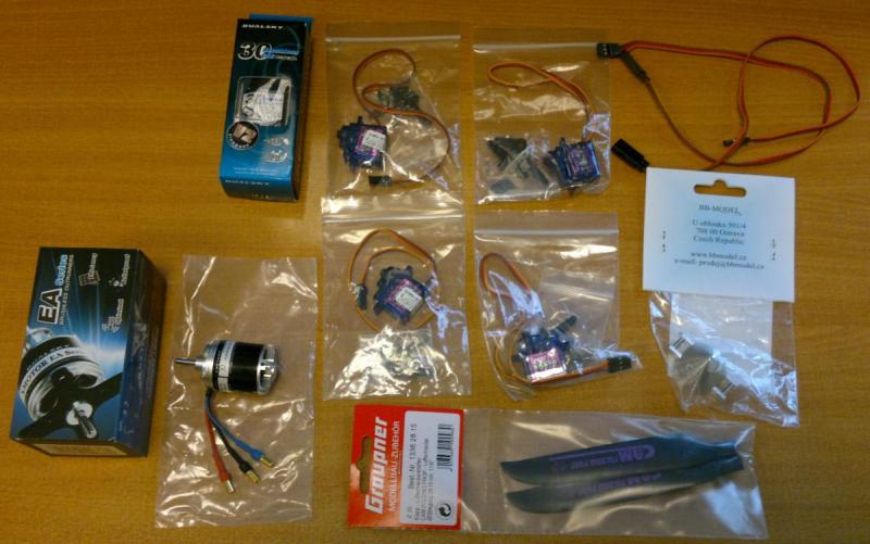

jankulus Opublikowano 30 Kwietnia 2013 Autor Opublikowano 30 Kwietnia 2013 Jeśli możesz to powiedz jeszcze czy wymieniałeś te bagnety? Myślałem o wymianie na węglowe bo te stalowe ważą zdecydowanie za dużo , Jaki silnik zastosowałeś? Podobno te EA od Dualsky łatwo się montują w wąskich kadłubach, zobaczymy w sobotę A skrzydło jednoczęściowe nie wchodzi u mnie w grę. Mam bardzo mały samochód (VW Lupo), i włożenie skrzydła 180 cm oznaczałoby brak możliwości zabrania więcej niż jednego pasażera. Edit: Doszły zabawki! W okolicach niedzieli postaram się zamontować wszystko w Słodziaku, zobaczymy czy wejdzie.

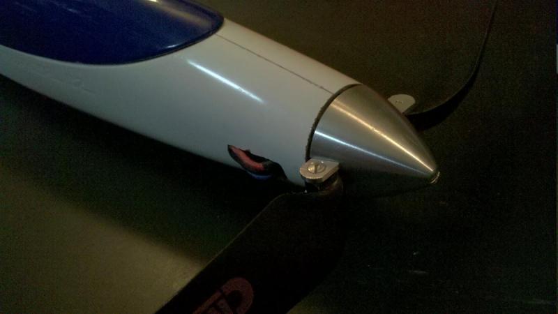

Filip. Opublikowano 30 Kwietnia 2013 Opublikowano 30 Kwietnia 2013 Nie, nie wymieniałem bagnetów. Mogę zrobić zdjęcie zamocowanego silnika ( dualsky 28mm outrunner ). P S Do skrzydeł będziesz musiał zastosować inne serwa - też się na to złapałem ok 9mm Z tych, które kupiłeś tylko 2/4 pracują w miarę dobrze.:/

jankulus Opublikowano 30 Kwietnia 2013 Autor Opublikowano 30 Kwietnia 2013 .... Mogę zrobić zdjęcie zamocowanego silnika ( dualsky 28mm outrunner ). P S Do skrzydeł będziesz musiał zastosować inne serwa - też się na to złapałem ok 9mm .... Poproszę to zdjęcie, może zaoszczędzi czasu przy montażu. To jakie serwa polecacie zamontować? Niestety nie mam jak na razie jak sprawdzić co jak wchodzi bo model ze mną w Rzeszowie a wyposażenie w Pabianicach. Czy takie wystarczy? http://hobbyking.com/hobbyking/store/__27163__Corona_DS633BP_Digital_Micro_0_82kg_6_2g_0_12sec.html Czy czy może takie? http://hobbyking.com/hobbyking/store/__36325__Turnigy_TGY_777MG_Alloy_Case_Digital_Slim_Wing_Servo_Metal_Gear_5_5kg_10sec_23g_NL_Warehouse.html http://www.modele.sklep.pl/pl/Katalog/WYPOSAZENIE-RC/Serwa/Serwa-analogowe/Alturn-AAS-306-MG-Micro.html?pp=100
Filip. Opublikowano 1 Maja 2013 Opublikowano 1 Maja 2013 MAKSYMALNIE 9mm np. alturn aas 303MG. EDIT: Przepraszam, że tak późno, ale dodaję zdjęcie
jankulus Opublikowano 8 Maja 2013 Autor Opublikowano 8 Maja 2013 Jak możesz to napisz jeszcze jakie zastosowałeś wyposażenie. Głównie chodzi mi o silnik i śmigło.
Filip. Opublikowano 8 Maja 2013 Opublikowano 8 Maja 2013 Silnik DUALSKY XM2834EA-6 Smigło CAM FOLDING PROP 9x5 Serwa 2x TowerPro SG-92R 2x Alturn aas-303mg
