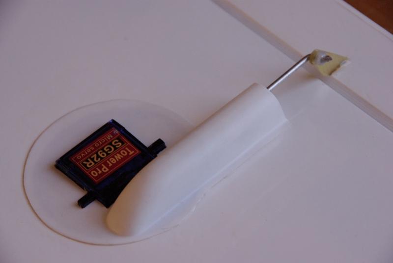

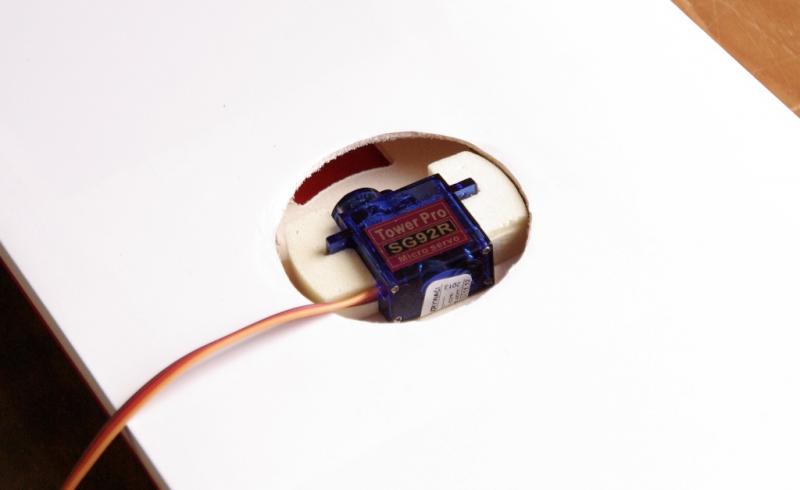

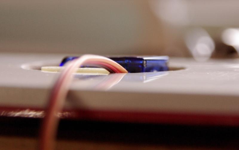

Zastosowałem serwa SG-92R. Wystają troszkę, ale może nie będzie to psuło skrzydła w locie za bardzo.
Serwo w skrzydle z góry i z tyłu:
Po dopasowaniu i wycięciu pokrywki:

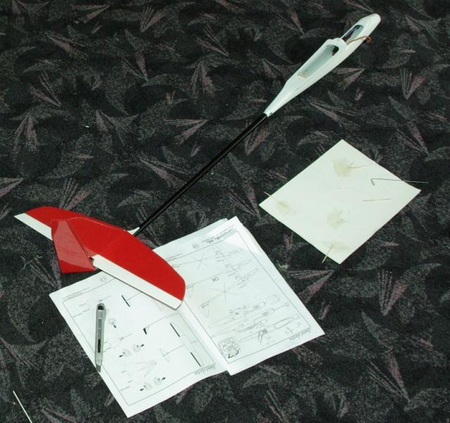

Następnie przyszła kolej na stateczniki. Były gotowe, jedynie skleić w całość usterzenie.

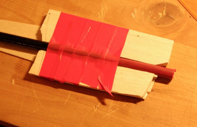

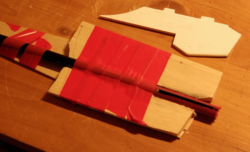

Belka ogonowa wymagała nacięcia pod część statecznika pionowego. W tym celu stworzyłem "trzymak" do wyrzynarki stołowej.
Po operacji cięcia wyglądała następująco:

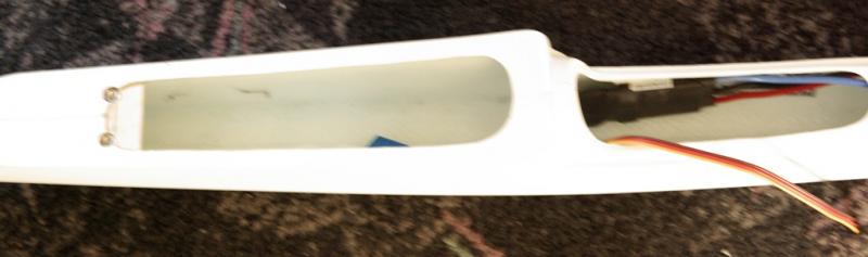

Kolejnym krokiem był montaż silnika, regulatora i wzmocnienia pod nakrętki mocujące skrzydło.

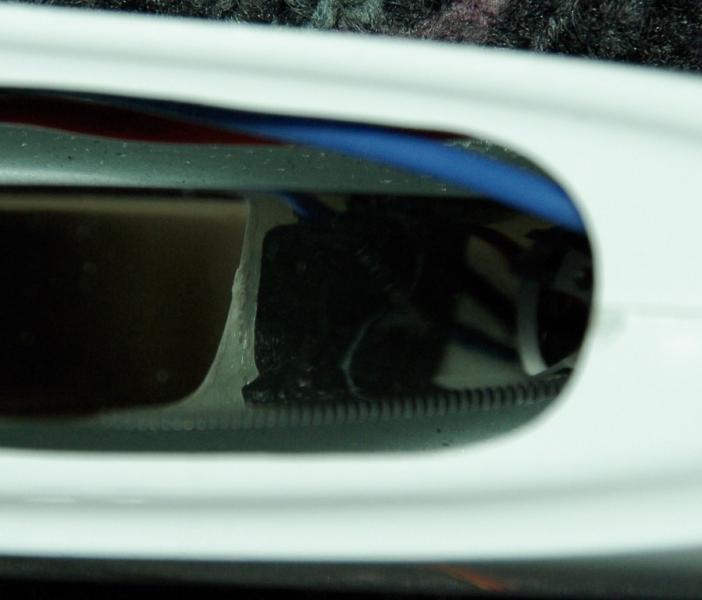

Silnik od tyłu widać tylko przy pomocy "lusterka", czyli polerowanego noża kuchennego. Przy odrobinie wyobraźni da się coś na zdjęciu zobaczyć.
Następnie przyszła kolej na połączenia kadłuba z belką i statecznikami:

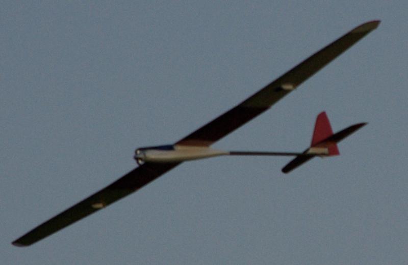

19-05-2013 o 20:00 nadeszła wiekopomna chwila i nastąpił oblot Słodziaka. 3/4 mocy lekki rzut .... ii ..... poleciał! W locie silnikowym wymaga sporej korekty wszystkimi sterami. Nie zrażony "krzywością" modelu wyholowałem go na około 50 metrów i wyłączyłem silnik. A tu okazuje się, że model wymaga tylko trzech "klików" trymerem wysokości w górę ,,, i niczego więcej. Oczywiście przede mną jeszcze wiele lotów, ustawiania, lotów, regulacji, zmian kątów, lotów. W tej chwili po 20 minutach w powietrzu mogę powiedzieć tylko tyle, że model jest banalnie prosty w pilotażu, szybuje ładnie (nie mam porównania z innymi szybowcami) i ląduje gładko, łatwo.
Kilka zdjęć z oblotu:
Lot w szyku z kolegą ;)
I na koniec zadowolony pilot:
