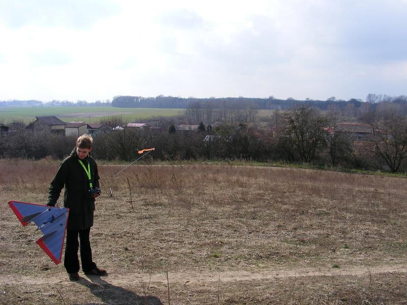

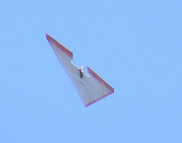

Diakon Opublikowano 25 Marca 2008 Autor Opublikowano 25 Marca 2008 Lippisch nie latał jak należy, więc postanowiłem odnowić Pibrosa. "Rany" nie wyglądały już tak boleśnie jak kiedyś, trochę kleju i po kłopocie. Po wyschnięciu 15min. i wyposażenie zamontowane. Czem prędzej poszedłem latać, chociaż pogoda była dynamiczna: chwilami słońce i słaby wiaterek, a chwilami śnieg i silniejsze podmuchy. I model się ulotnił , ale za mały ciąg ma, ciężko tym latać w wietrze. Zdjęcia: Z lotu: Przed wyrzutem... ... i chwilę po wyrzucie: Może by trzeba było pomyśleć nad nowym regulatorem (mam 18A)... Śmigło jakie stosowałem dzisiaj to GWS 8x43 i od spaliny 9x5 - na tym większym trochę lepiej było.

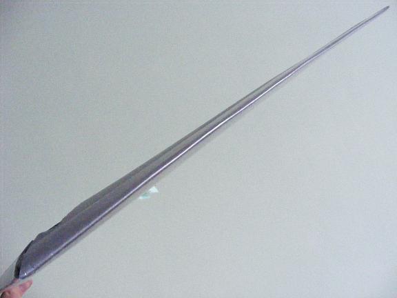

Diakon Opublikowano 13 Kwietnia 2008 Autor Opublikowano 13 Kwietnia 2008 Drugi Pibros jest już niemal gotów. Fotka po zaknięciu kadłuba - ładnie się nawet wyprofilował : No i stan obecny: Trzeba jeszcze zamocować popychacze no i go oblatać . Tak więc nowe jest tylko poszycie - reszta od starego Pibrosa - oszczędność . W porównaniu do poprzedniego nie ma tu stateczników pionowych no i pokryłem całą górę taśmą (poprzednio tylko kawałek)...

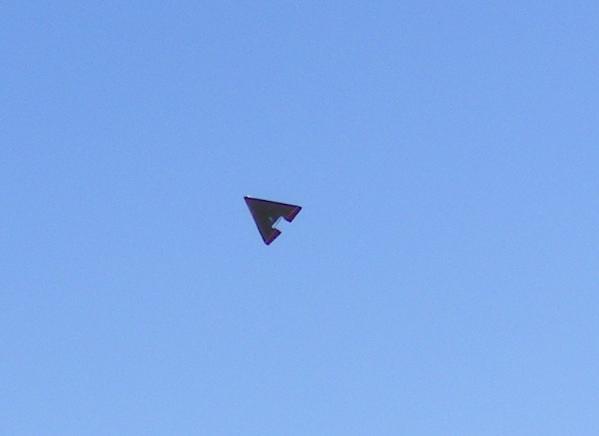

Diakon Opublikowano 24 Kwietnia 2008 Autor Opublikowano 24 Kwietnia 2008 Dzisiaj pogoda była piękna, więc czem prędzej zabrałęm Pibrosa i latamy! Najpiękniejsze zdjęcie: Oraz kilka wykadrowanych: Widok z przodu, czyli to co jest piękne w bezogonowcu bez stateczników pionowych : Tak w ogóle to postanowiłem dzisiaj lecieć jak najwyżej i... nie wiem ile to już było, ale tak na oko to ze 100-200m może :twisted: ... Model był już naprawdę malutki, szyja zaś boli jak sie tak na model patrzy :wink: .
