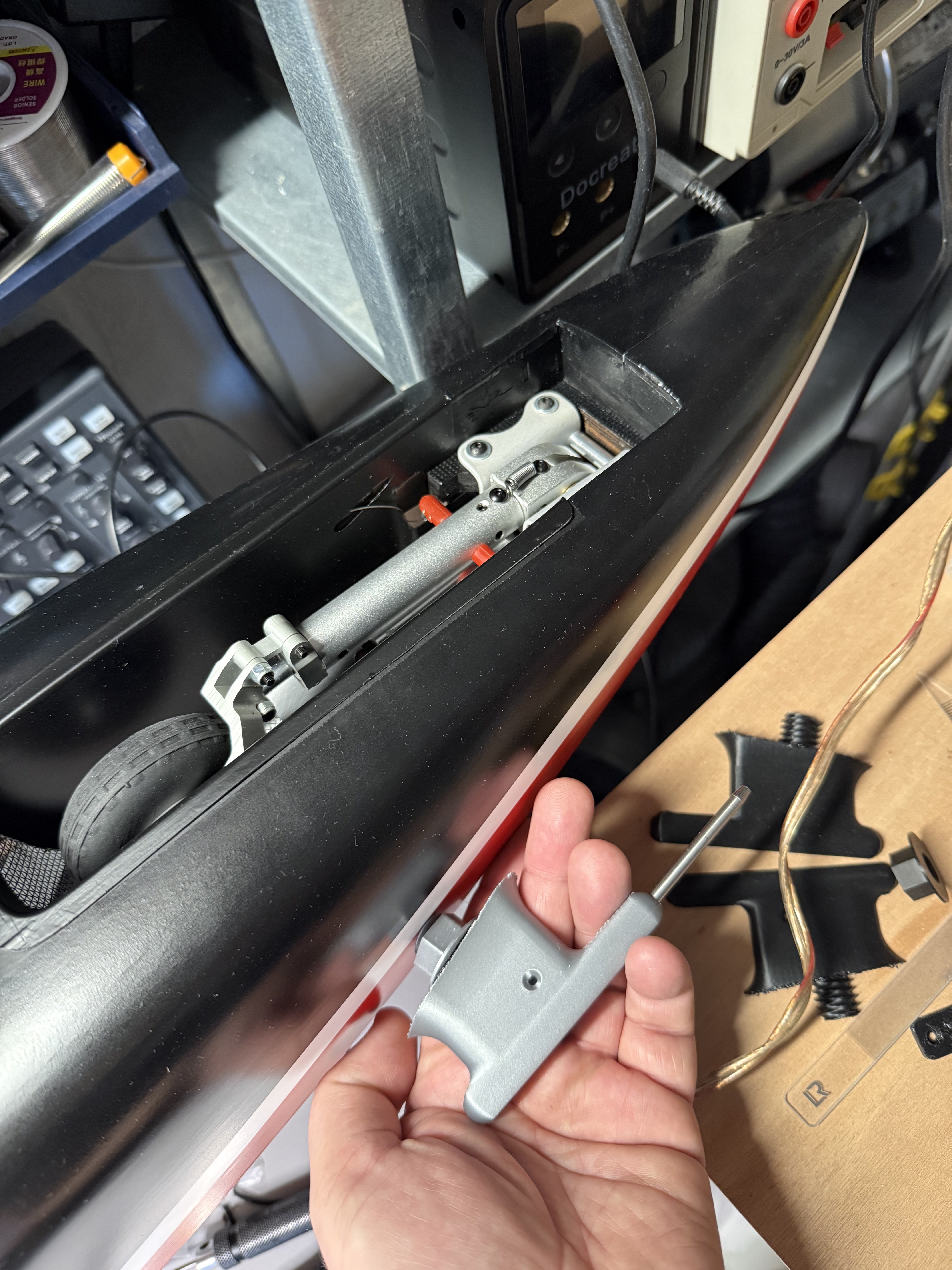

No czekam na dostawę - bo dzisiaj pojawił się na motionrc.eu w końcu (wg statusu zamówienia - powinien dojechać do przyszłego piątku). Przednia goleń wydaje się taka sama (większa oczywiście) ale główne golenie są inne. 80mm ma sprężyny na zewnątrz - 90mm ma to zrobione tak przednia goleń - sprężyny wenątrz goleni. Mój oryginalny plan musiałem zmodyfikować (zamówić ARF+ czyli bez napędu i zamontować metalowy Freewing 90mm 4068-1750kV, którymam "w szufladzie"). Jako, że ARF+ jest niedostępny (i nie wiadomo kiedy będzie) to zamówiłem wersję 6s. Przełożę "bebechy" i będę miał zapasowy 90mm do czegoś (ten mój jest mocniejszy od tego zamontowanego). Co do wagi - różnica jest większa niż 300g. 80mm waży 2.8-3kg z baterią. Tutaj 3.1kg BEZ baterii czyli dojdzie do 3.8kg mniej więcej. Wg danych na stronie Freewing, obciążenie powierzchni to 112g/dm2. Niewiele jak na "jeta". 80-ka miała chyba 95g/dm2 czy coś około tego. Bardzo cieszy to, że użyli szybkozłączki. Te taśmy z konektorami do PCB z 80ki to masakra jakaś. Wymieniłem ze 2 pary w swoim..... W Matrixie rozwiązali to jeszcze lepiej bo tam są super solidne DB9 Jeszcze tylko puścić na plotter naklejki z logo Kawasaki (ten zielony się o to prosi..hehe)

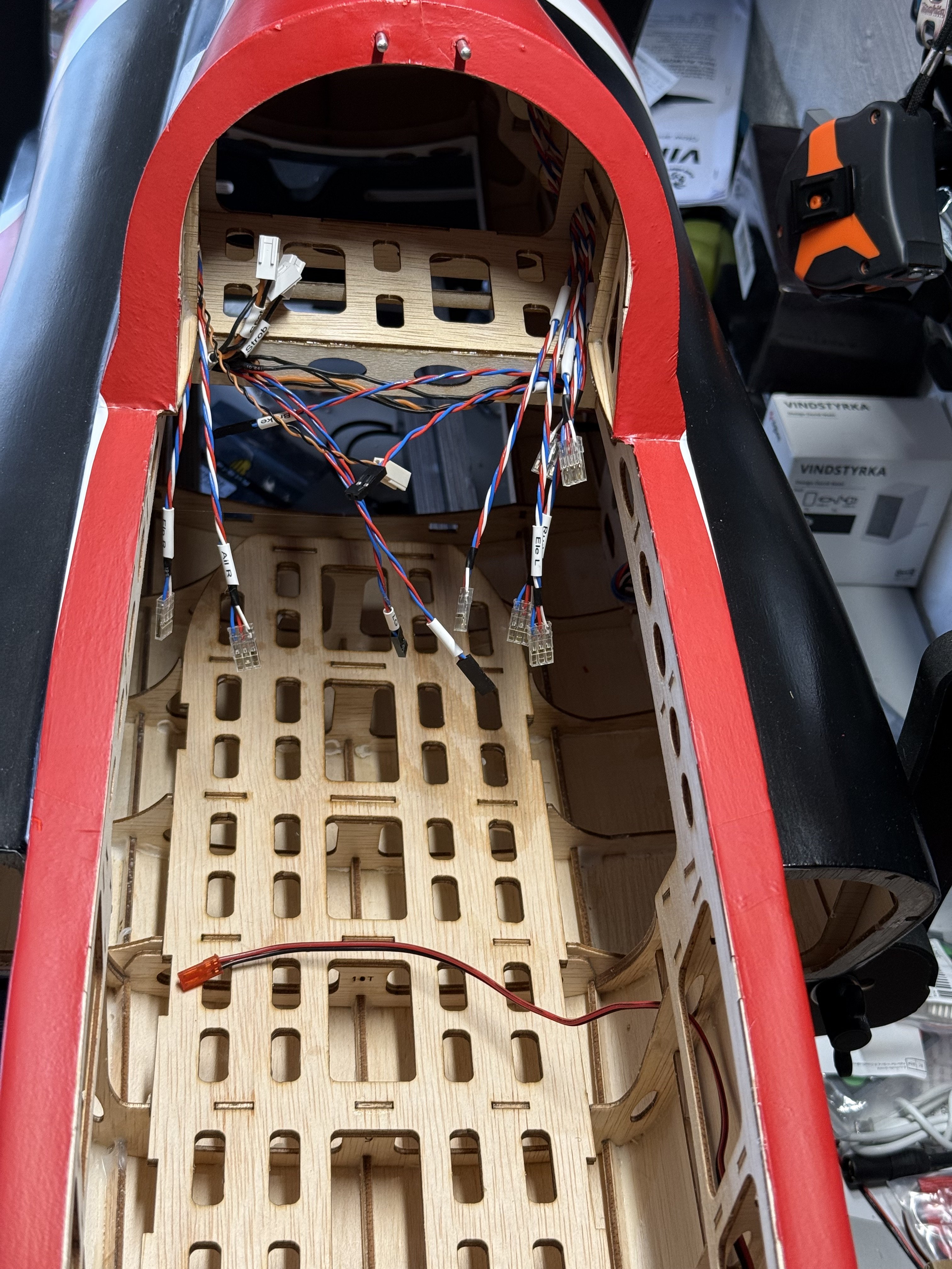

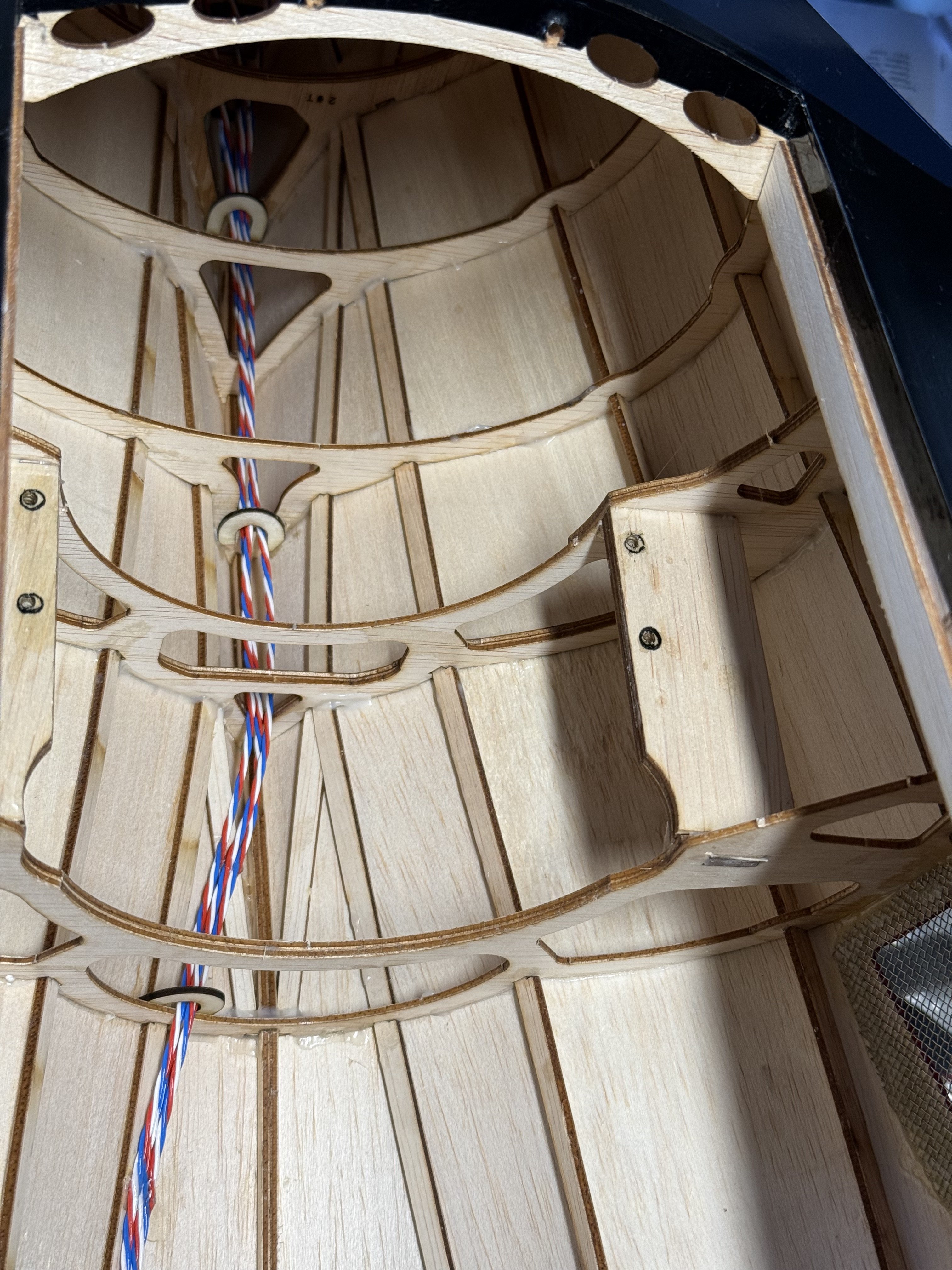

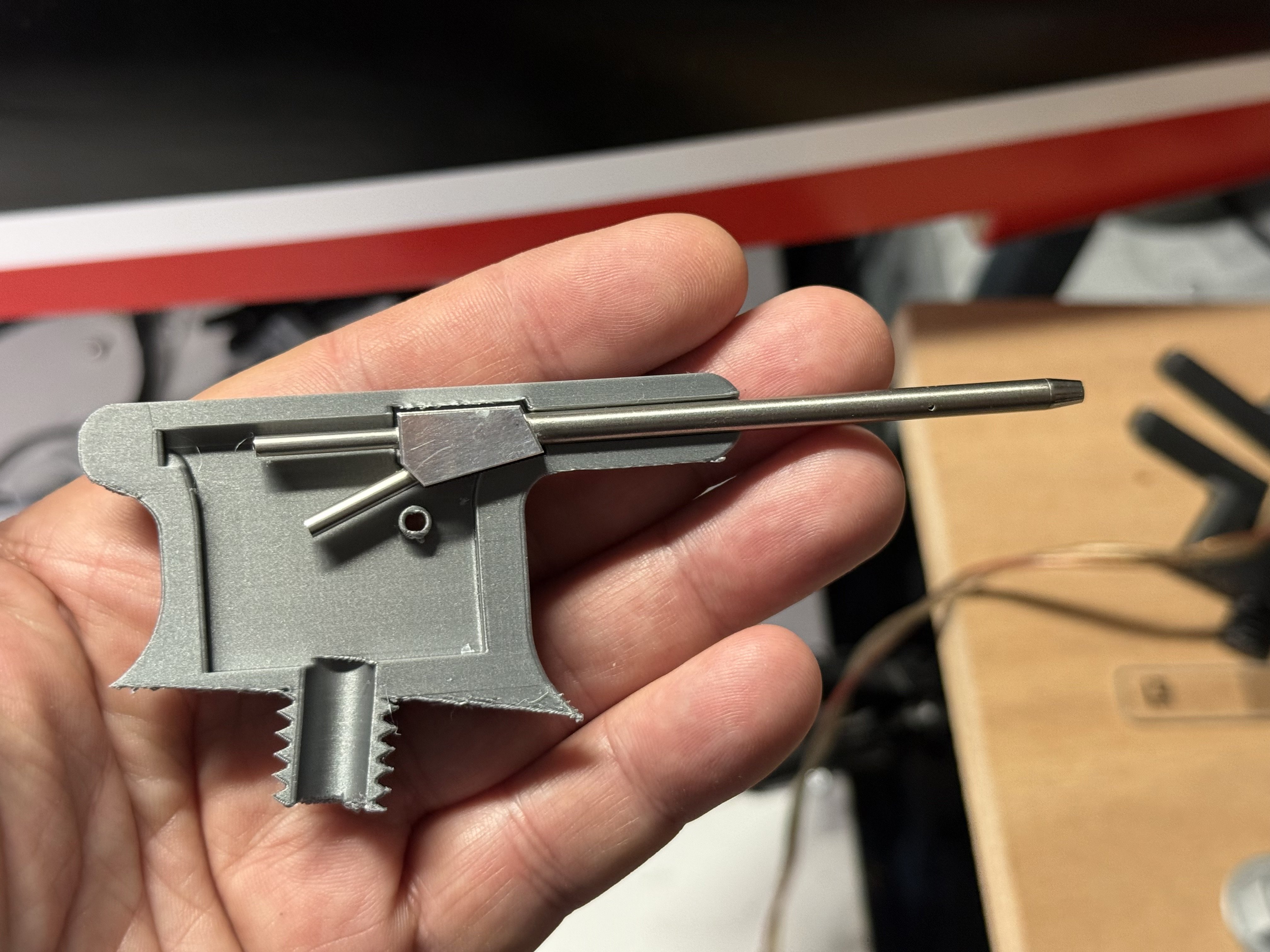

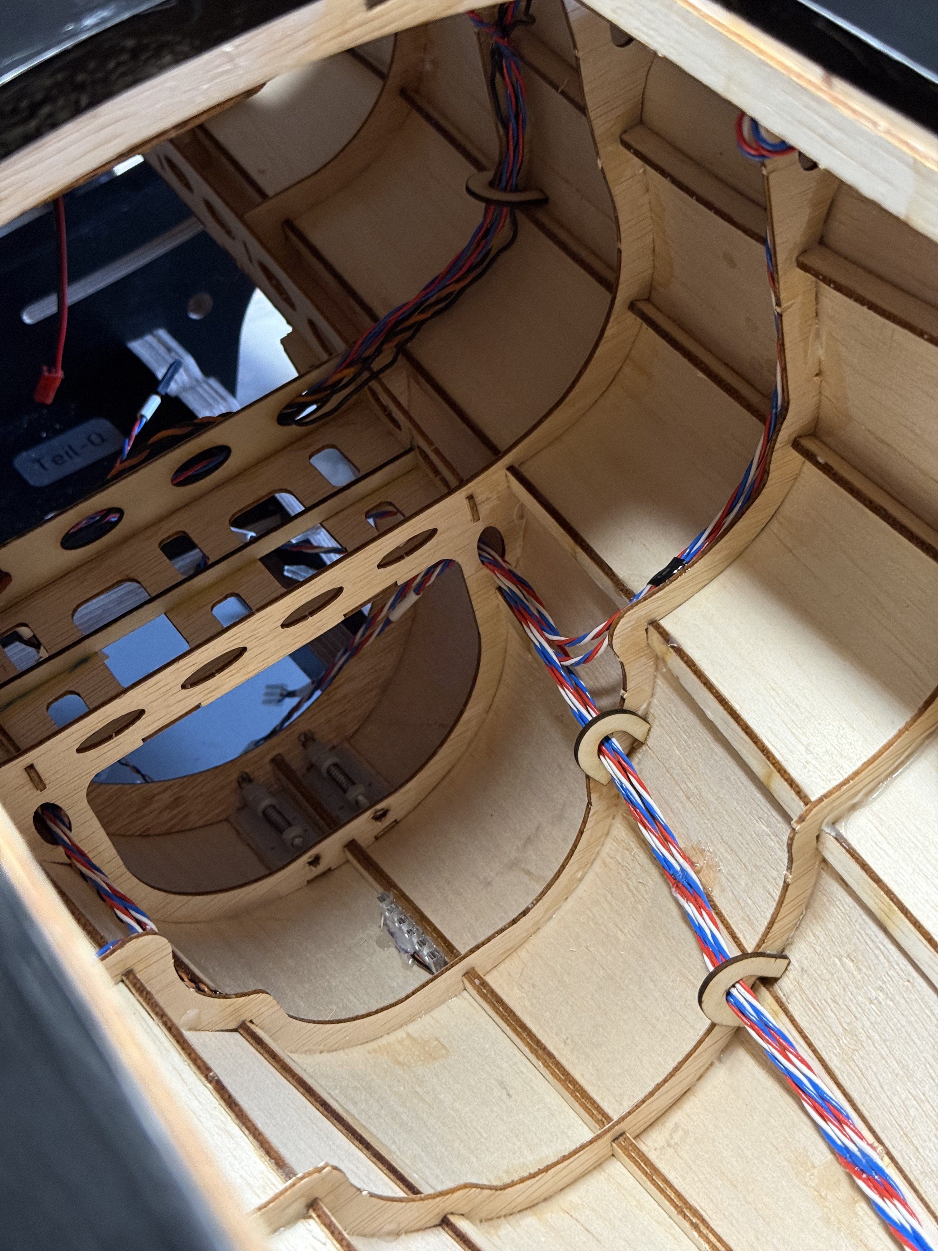

Ok, kolejny update (mały niestety póki co ale i robota żmudna i nudna była) Udało się wykombinować mocowanie rurki pitota. Od czego drukarki 3d Rurka będzie tuż przed kabiną na bocznej części kadłuba. Powinno być ok... Teraz najmniej lubiana przeze mnie część: kable W ruch poszedł laser czego efektem były uszka mocujące kable. W ten sposób będa się trzymały ścianek a jednocześnie będę mógł je przesuwać/wyciągać w razie potrzeby. Przewody to moje ulubione Power Box Premium 0.35mm2 servo lead. Świetne zarówno do lutowania jak i zaciskania. Cieńsza izolacja pozwala na większą średnicę przewodnika bez zwiększania grubości całego kabla. Gniazda MPX6 i MPX8 mocowane do kadłuba przy użyciu "wylaserowanej" sklejki 3mm. MPX6 to lotki i klapy, MPX8 to światła, podwozie i hamulce Złącza serw stateczników to standardowe gniazda PilotRC Na koniec "kablowania" jeszcze czerwony beacon Następne kroki to będzie mocowanie odbiornika, kontrolera świateł i modułu Assan AG68 Pro (kontroler podwozia, hamulców i żyroskop kółka przedniego) oraz napędu z "wydechem". Po tym będę mógł zacząć planować rozmieszczenie baterii tak, aby uzyskać właściwe położenie środka ciężkości (10mm za ustawieniem fabrycznym z instrukcji) -

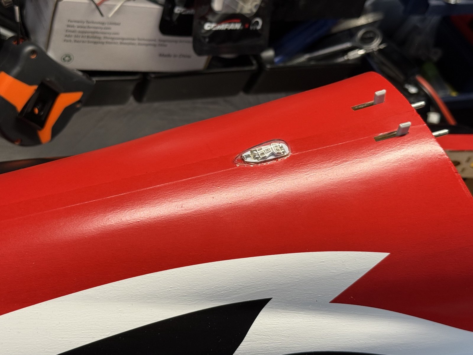

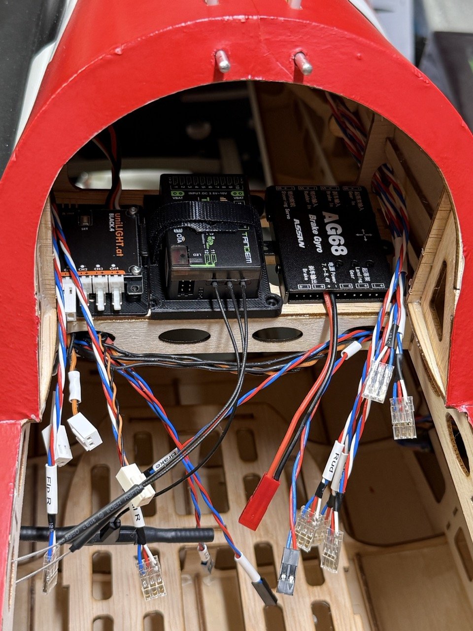

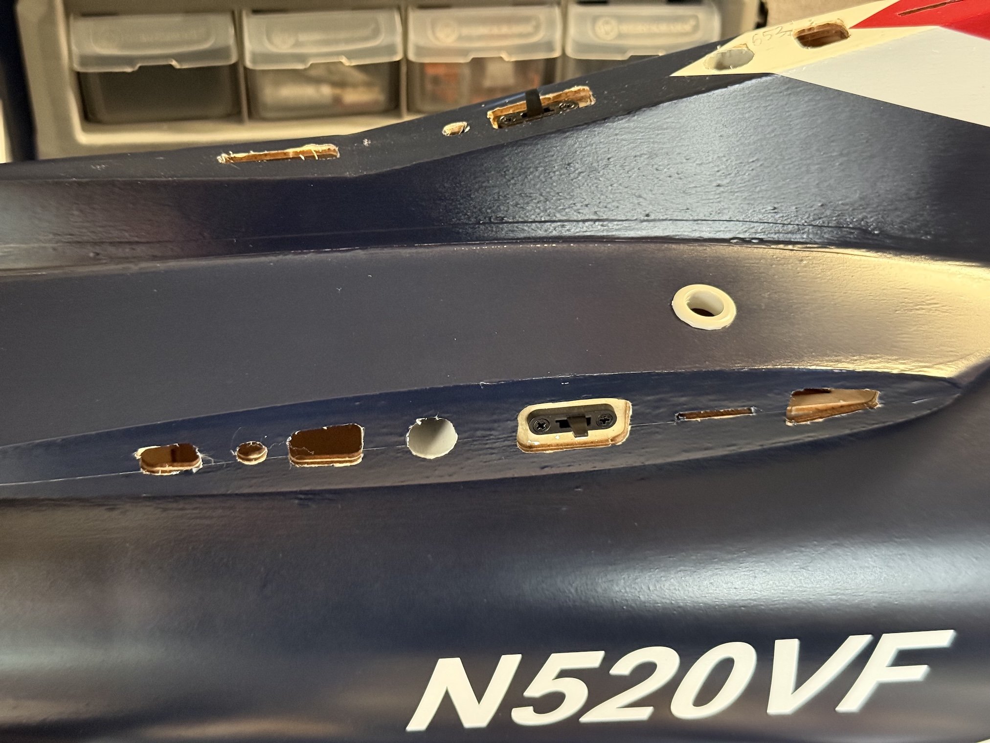

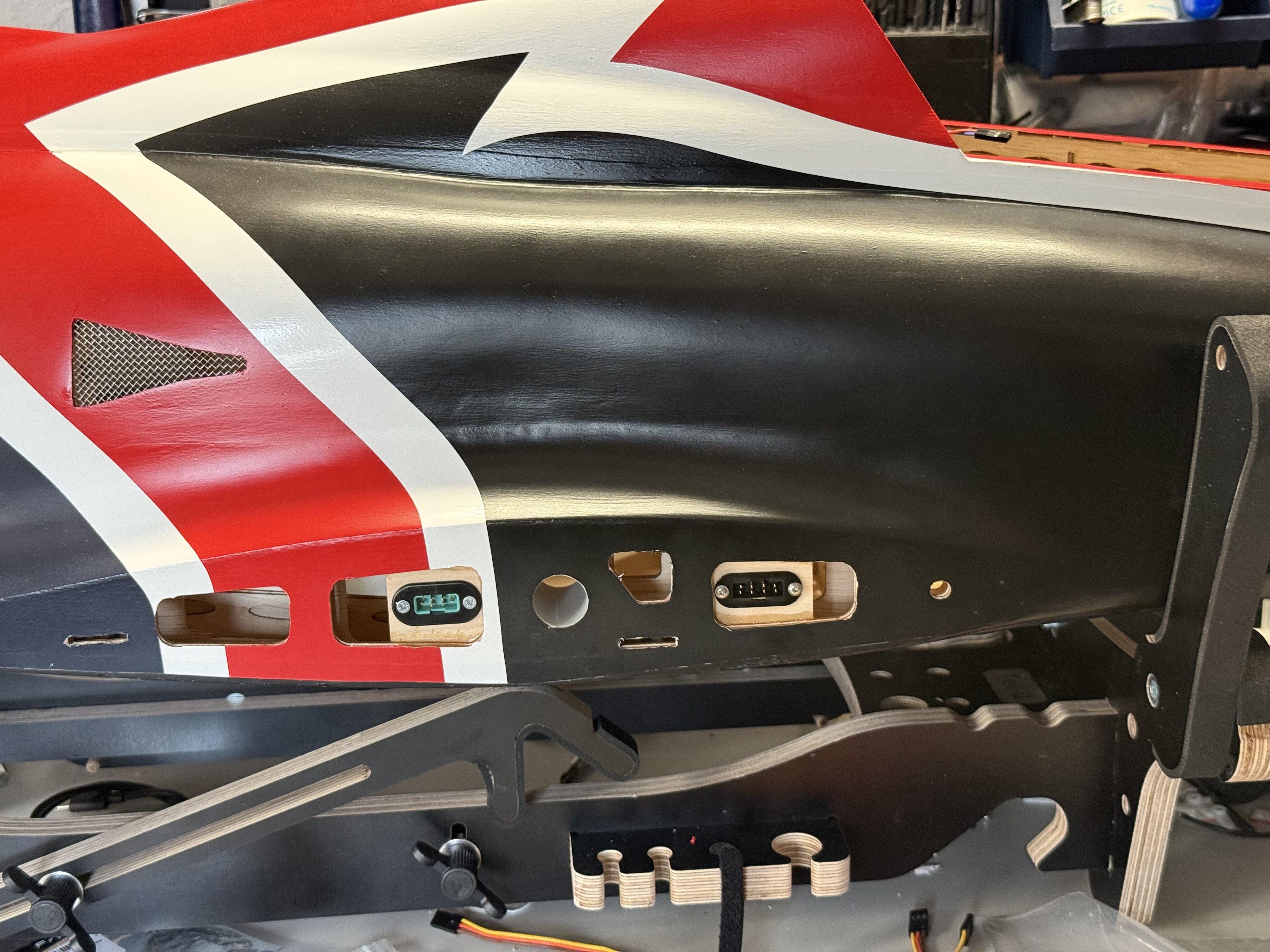

No dobra... po długiej przerwie (nie tylko w publikacji ale i w budowie) pora dokończyć model i w końcu go oblatać - pierwotnie, oblot planowałem na zeszły rok...) Poprzednio zamontowałem oświetlenie i serwa i przyszła pora na konektory. Pierwotnie planowałem uzyć bardzo fajne złącza z www.unilight.at (kupiłem "garść" na ostatnim JetPower). Te złącza montuje się na sztywno po obu stronach (skrzydła i kadłub). Nie są one jednak do końca sztywne dzięki elastycznemu zawieszeniu. Pozwala to na zachowanie pewnego połączenia nawet podczas wyginania się skrzydeł (czego tutaj i tak by raczej nie było). Doszedłem jednak do wniosku, że to trochę overkill będzie i uzyłem sprawdzonych mpx'ów (6 i 8 pin). lotki i klapy na "zielonym", światła, podwozie i hamulce na czarnym. Po stronie kadłuba gniazda zamontowane "na sztywno". Oba skrzydła są gotowe Nie byłem zadowolony z "gumowatości" klap (próbowałem zarówno oryginalną metodę "z instrukcji" jak i z odwróconym ramieniem w klapie). Za każdym razem bez problemu mogłem poruszać klapę ręką (raz w pozycji wysuniętej, raz w schowanej). Postanowiłem przerobić napęd klap na "wewnętrzny". Wykorzystałem do tego oryginalne, laminatowe dźwignie z zestawu (musiałem je najpierw wyciąć z pierwotnych pozycji......) Trzeba było tak od razu... sztywne klapy w każdym położeniu. Następna rzecz to, co prawda kosmetyka ale bardzo wkurzająca i ostatecznie postanowiłem tego nie montować: pokrywa podwozia głównego. Jak by nie kombinować (włącznie z przycinaniem i szlifowaniem) to pokrywa nie domyka się. Jak zauważyłem na innych forach - wszyscy mieli ten sam problem i najczęściej po prostu nie montowali tego (widziałem też, że ktoś zamontował na sztywno do goleni przy użyciu trytki i kleju ale to nie wyglądało za dobrze. Przed zeszliwowaniem uchwytu klapka odstawała na dobre 7-8mm. Po zeszlifowaniu zjechało do 3-4 ale dalej była szczelina. WIęcej nie szlifowałem bo uchwyt by się po prostu rozpadł. Przy wysuniętym podwoziu wyglądało to całkiem nieźle. Coś z tym mocowaniem jest nie tak (albo cała goleń podwozia jest za płytko. Skoro skrzydła gotowe to można się zająć kadłubem. Najpierw zamontowałem przednią goleń razem z serwem. Użyto tutaj standardowego pull-pull co może nie wygląda super ale działa bardzo dobrze. Całość będzie i tak kontrolowana przez żyroskop z modułu Assan AG68 Pro (żyroskop goleni przedniej/ogonowej, kontroler chowania podwozia i hamulców w jednym) tak więc precyzją sterowania się nie martwię (mniejszy brat tego żyroskopu: AG61 świetnie się sprawdza na przedniej goleni w Avanti) Następny krok to powinno być okablowanie kadłuba (przed zamontowaniem napędu) ale skończył mi się zapas kabli i czekam na dostawę z PowerBox'a Zająłem się więc skracaniem tuneli wlotowym. Oryginalnie model był zaprojektowany do zamkniętego tunelu ale jak wspomniałem wczesniej zdarzały się przypadki zapadania się tuneli wlotowych i prawie wszyscy przerabiają to na "open duct". Tak to miało być oryginalnie (oczywiscie 2 tunele - na fotce tylko jeden dla przymiarki): Mój plan jest taki aby zostawić połowę tuneli wlotowych aby uniknąć przepływu powietrza przez te wszystkie wręgi. Wylot będzie się znajdował ok. 1-1.5 średnicy przed wentylatorem. Będzie to wyglądać mniej więcej tak (fotka z niemieckiego forum) Pytanie do Was: Zastanawiam się nad miejscem mocowania rurki pitota. Pierwotnie chciałem zamontowac centralnie w nosie ale nie mam dostępu od środka a nie chcę wycinać pokrycia zewnętrznego aby tam się dostać. Skrzydła czy ogon raczej też odpadają ze względów praktycznych (transport i łatwość uszkodzenia). Potencjalnie zamontuję przed kabiną (trochę jak wlot paliwa w Rafale ) -

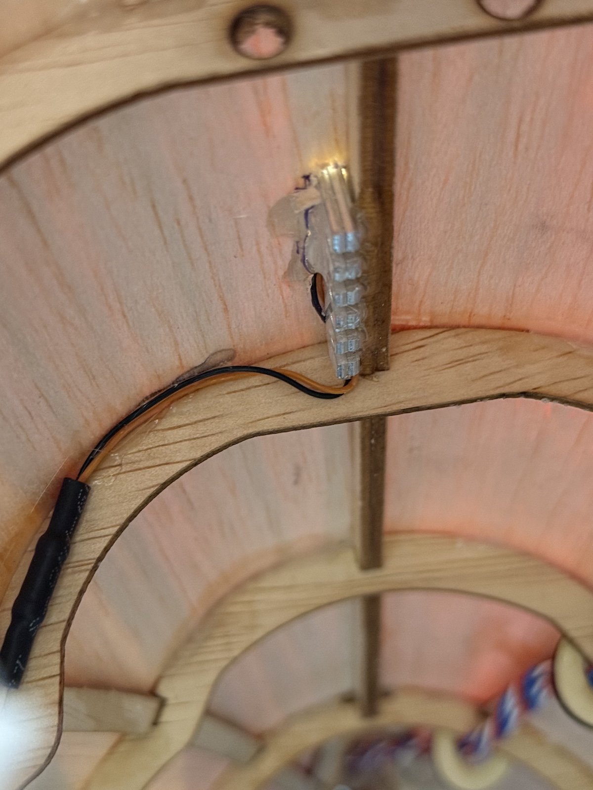

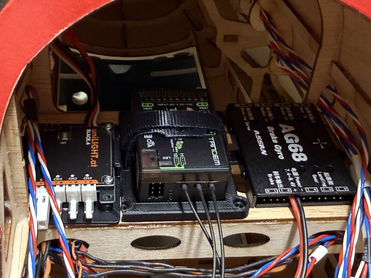

Oj, bardzo dawno nie było tu aktualizacji. Prace idą powoli (brak czasu, inne modele itp itd). W międzyczasie skompletowałem wszystko co potrzebne jak i to co mniej potrzebne ale ważne (oświetlenie z www.unilight.at ) Zacząłem montować serwa oraz oświetlenie. Test świateł spowodował, że musiałem zrobić przerwę w montażu (tak silne, że aż oślepiają - nie bez powodu producent przestrzega przed patrzeniem w ich kierunku). Przetestowałem też wstępnie hamulce w podwoziu głównym w połączeniu z gyro Assan AG63 Pro (wydają się działać dobrze) Zaplanowałem też połączenia skrzydła-kadłub (okablowanie). Wrzucam tutaj bo może się komuś przyda. . Generalnie, potrzebuję 1x6 pin (2 serwa) i 1x8 pin (światła, podwozie i hamulce) konektory pomiędzy każdym skrzydłem a kadłubem. Gniazda zamontowane na sztywno po stronie kadłuba i wiązki przewodów luźno po stronie skrzydeł. Konektory to standardowe MPX z dolutowanymi płytkami pcb aby łatwiej przylutowac przewody i zalać klejem aby zrobić z tego solidne wtyki. Połączenia kadłub stateczniki przy użyciu konektorów od serw z użyciem uchwytów firmy Pilot-RC -
