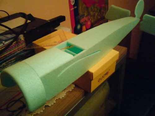

Adam P. Opublikowano 23 Grudnia 2007 Opublikowano 23 Grudnia 2007 Jakoże świąteczny nadmiar czasu uderzył mi do głowy postanowiłem zacząć budowę dawno już planowanego modelu. Nie ma to być makieta, wiec nie licze każdego milimetra, ale staram się aby był przynajmniej podobny do pierwowzoru Dobra, koniec paplenia, do rzeczy: Planowane wyposażenie: -Silnik TP BM 2408-21+GWS 8x4 lub 9x4.7 -regiel TP 25A+8xNiMh 800mAh -serwa 2x dynam8.4g Długość: 70cm Rozpiętość: 90cm Masa: ? (wg. baardzo wstępnych obliczeń ~300g) A wygląda to tak: E.III jest kanciasty, ma ostre krawędzie kadłuba, chciałem, aby w modelu było tak samo. Zastosowałem troche bardziej pracochłonną metodę-ściąłem krawędzie depronu pod kątem ok. 45° i skleiłem-metoda wydaje się trudniejsza, ale taka nie jest(przynajmniej dla mnie ) To miejsce czeka na jeszcze nie zaczętą makietkę silnika, oczywiście ze względów bezpieczeństwa do lotów bedzie zdejmowana :devil: Planowany "kamuflaż": lub Mam jeszcze dylemat dot. sterowania- narazie przewiduje SK + SW + spory wznios skrzydel. Nie wiem czy to wystarczy, jeśli model ma latać to tylko w bezwietrzne dni aaa... bym zapimniał: Wesołych świąt! :jupi:

Adam P. Opublikowano 27 Grudnia 2007 Autor Opublikowano 27 Grudnia 2007 Nie chcę oklejać papierem z trzech powodów: -To by był mój pierwszy w pełni oklejony papierem model, więc boje się go zepsuć -zależy mi na wadze -nie mam stosownej gramatury papieru+chwilowy brak funduszy na farby i takowyż papier Ale obiecuje, że numer drugi będzie już oklejony papierem ___ Kolejny problem-wywarzenie. Podobno w modelach samolotów z tego okresu cieżko jest je wywarzyć, bo są za ciężkie na ogon. U mnie jest odwrotnie-jeżeli rozmieściłbym wyposażenie tak, jak planowałem, to ść wychodziłby mniej wiecej na krawędzi natarcia :| Bez zdzierania poszycia z ogona i/lub ołowiu chyba nie wywalcze nic powyżej 1/3 cięciwy. Dziś zrobiłem tylko wyloty spalin, szkiełko wiatrochronu, pomalowałem śmigło i przymierzyłem silnik, fotki dodam oczywiście jutro
Adam P. Opublikowano 29 Grudnia 2007 Autor Opublikowano 29 Grudnia 2007 Dzisiaj zrobiłem nic Ale wstawiam obiecane fotki: Przypasowany silnik. Jeszcze bez cylindrów, ale już z "drewnianym" śmigłem :mrgreen: : Ta część (wydech ) nie do końca wyszła-pasuje idealnie, ale jest ciut przykrótka-czeka mnie poprawka. Widok ogólny: Zdejmowana maska silnika, po której po zdjęciu... ...Po ktorej zdięciu.... ...uzyskujemy łatwy dostęp do wyposażenia Znalazłem odpowiedni drut, jutro może znajde kawałek sklejki, więc mam nadzieję, że tempo budowy przyspieszy. Następny przystanek: podwozie EDIT: Fotki z ostatniej chwili: Podwozie jest już chyba* gotowe. Zostało jeszcze: -kozioł górny i olinowanie -koła(może uda sie zrobić szprychowe) -płoza i zawias steru kierunku -bowdeny i wyposażenie -pokrycie, makieta silnika, kaemu, i pare niepotrzebnych drobiazgów *Myśle jeszcze nad oklejeniem podwozia papierem
