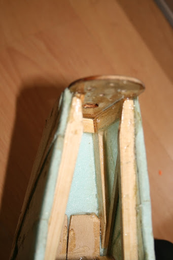

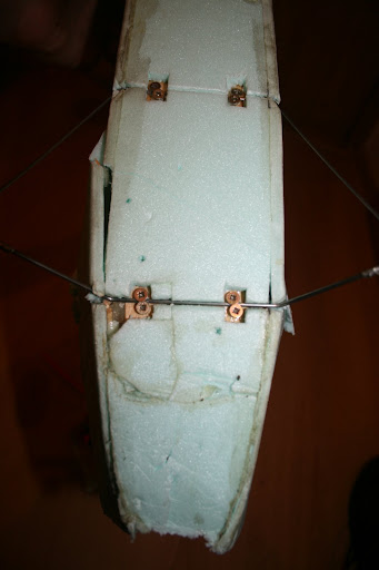

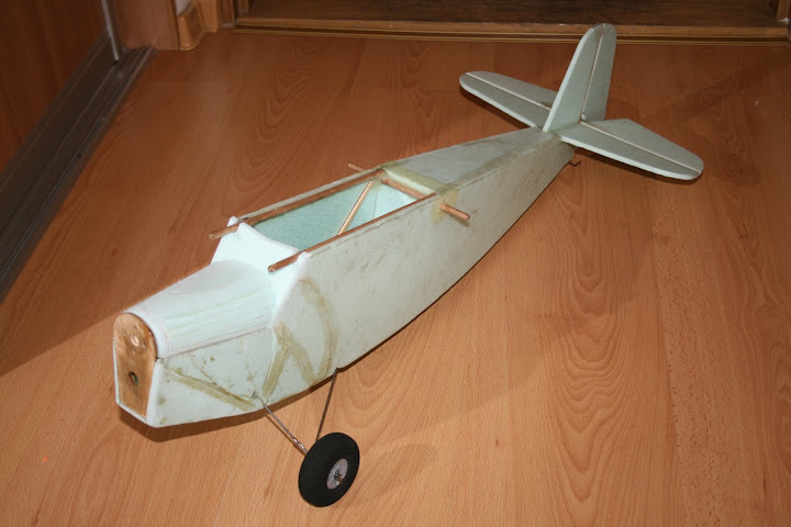

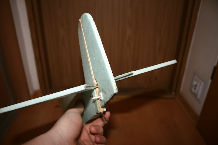

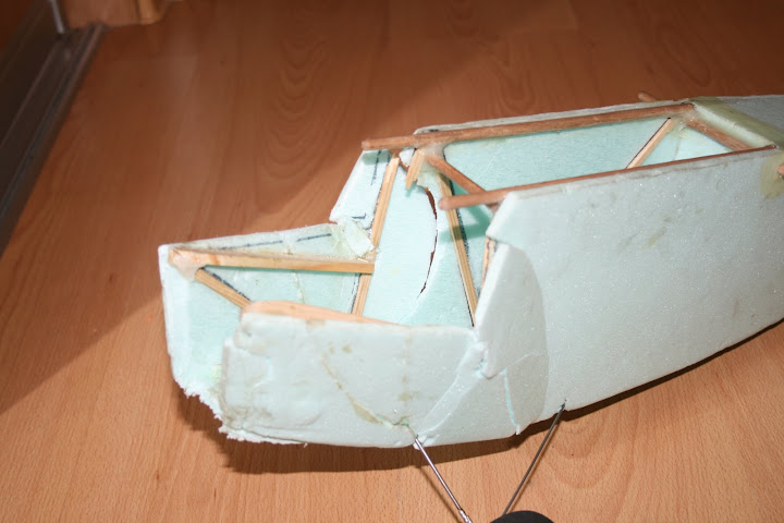

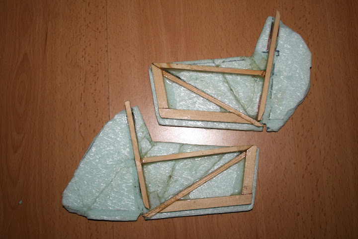

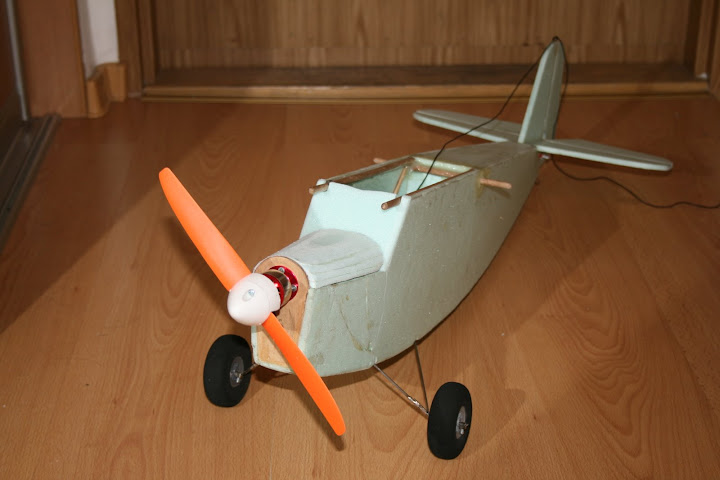

Robert Holeczek Opublikowano 19 Grudnia 2008 Autor Opublikowano 19 Grudnia 2008 Model naprawiony Przód został wzmocniony (wiem, że "troszkę" przesadziłem, ale mam nadzieję, że dzięki temu wytrzyma twardsze lądowania ) listewkami sosnowymi 5x10 (takie akurat miałem). Klejone oczywiście żywicą "24h" Epidian 53. Tak się prezentowały "boczki" przodu kadłuba: Stateczniki zostały wzmocnione drutem (u mnie były bardzo wiodkie i sterowanie było bardzo słabe): Model już po naprawie gotowy do lotów (tylko wyposażenie zamontować zostało ) : Mam takie pytanie - czy dacie radę ocenić po tej fotce jaki wykłon silnika muszę jeszcze zrobić? Z góry dzięki
