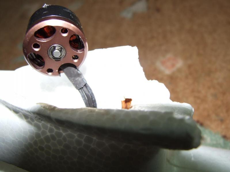

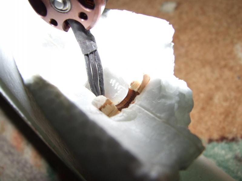

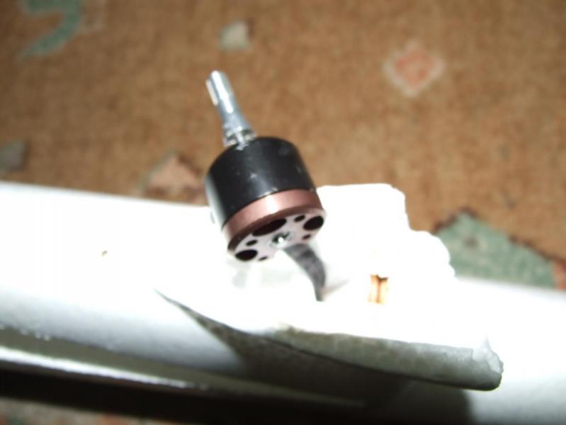

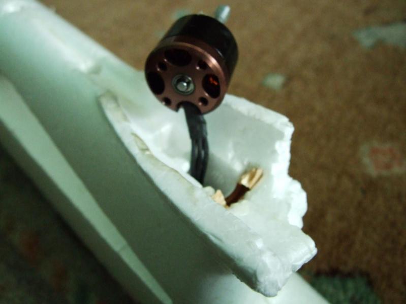

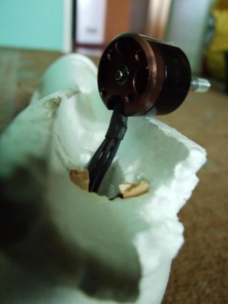

olek314 Opublikowano 19 Maja 2013 Opublikowano 19 Maja 2013 Witam jest to mój pierwszy post. Zauważyłem że nie ma tematu o naprawach samolotu więc postanowiłem go zrobić tutaj piszcie jeśli nie wiecie jak naprawić swój samolot. Mi też się rozwalił samolot mianowicie beta 1400 tutaj zdjęcia najprawdopodobniej odleciała mi osłonka od silnika i wleciała w śmigło wszystko niszcząc ale najbardziej się dziwnie że odleciała piasta wraz ze śmigłem a ona była bardzo mocno przypięta (tylko kawałek piasty jak widać na zdjęciu) Proszę o pomoc jak to naprawić oprócz kupna nowego kadłuba
GEX999 Opublikowano 19 Maja 2013 Opublikowano 19 Maja 2013 Wytnij nowe łoże ze sklejki albo laminatu, odbuduj obudowę silnika z EPP i kup nowe śmigło .
olek314 Opublikowano 19 Maja 2013 Autor Opublikowano 19 Maja 2013 ale ja się najbardziej boje o tą osłonkę jak ją niby odbudować
kapitanSOWA Opublikowano 19 Maja 2013 Opublikowano 19 Maja 2013 jeśli masz odrobine zdolności manualnych to dasz radę :-) trochę materiału na odbudowę , nożyk klej i jazda ! dokleisz wręge i będzie jak nowy, Tylko pamiętaj o kącie wychylenia śmigła ,żeby był podobny jak miałeś oryginalnie ..
GEX999 Opublikowano 19 Maja 2013 Opublikowano 19 Maja 2013 Osłonka to pikuś, pełni głównie funkcję ozdoby i wzmacnia łoże, ale łoże można przymocować nawet z uszkodzoną. Ja zrobiłbym to w taki sam sposób, jaki odbudowałem w swojej Becie przód. Najpierw robisz dokładną ale trochę mniejszą formę ze styropianu (o 5 lub 6mm z każdej strony, zależnie od grubości EPP). Następnie nakładasz na nią papier toaletowy i pędzelkiem smarujesz rozcieńczonym wikolem (prawie tak płynnym jak woda). Po wyschnięciu nakładasz odpowiednie elementy z EPP na CA, a na końcu w szczeliny, które zapewne będą, wciskasz odpowiednie "kliny" również z EPP. Później "wydzierasz" styropian. Na końcu możesz posmarować wszystko gęstszym wikolem, pomalować i polakierować. Wykończenie zależy od czasu, wagi i efektu, jaki chcesz uzyskać. Fota mojej Bety, którą już chyba widziałeś: Widać jeszcze żółty papier wewnątrz i resztki styropianu.

olek314 Opublikowano 22 Maja 2013 Autor Opublikowano 22 Maja 2013 Jestem ciekaw jednego jak wszystko zrobię to jak poprowadzę kable przez ten wręg bo mi prosto z silnika kable idą do regulatora.
bart07 Opublikowano 22 Maja 2013 Opublikowano 22 Maja 2013 Przez wywiercone uprzednio ładne otworki (ładne, bo kanciate powodują kumulację naprężeń i osłabiają konstrukcję)
olek314 Opublikowano 22 Maja 2013 Autor Opublikowano 22 Maja 2013 Okej ale jak jest dziurka to jak przez nią te kable przełożyć musiałbym ciąć i lutować a się boje to robić bo ponoć są jaja jak się źle to zrobi.
bart07 Opublikowano 22 Maja 2013 Opublikowano 22 Maja 2013 Wg zdjęć kable odchodzą nie prosto, a prostopadle. Puść je z boku lub górą. Jaja jak berety - silnik się do tyłu kręci.
