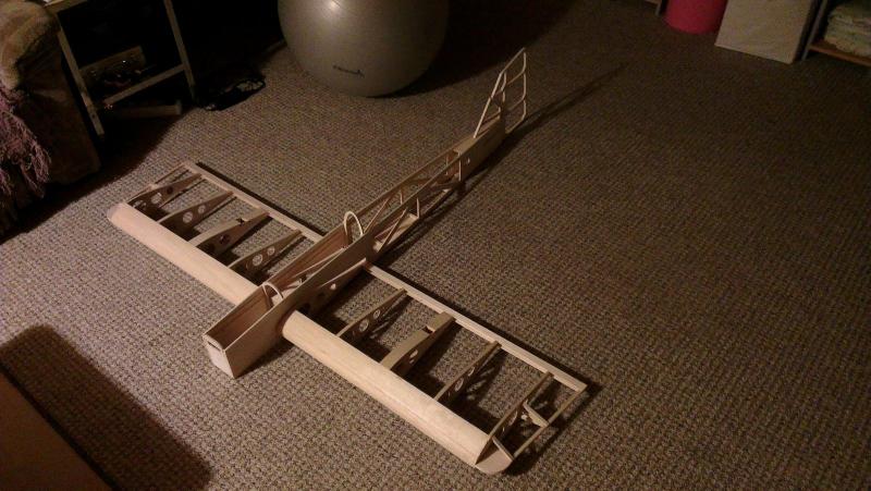

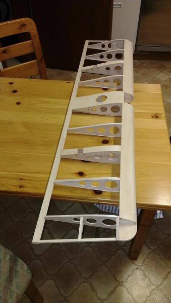

Rodi Opublikowano 26 Lutego 2015 Opublikowano 26 Lutego 2015 Mam nadzieję, że kolega Rodi buduje .... Kolega Rodi chwilowo nie buduje bo nawal w pracy i nowy Pilot Modelarz ma mi się urodzić.???????????? Będę budował nadal w miarę możliwości. Pozdrawiam
Rodi Opublikowano 2 Marca 2015 Opublikowano 2 Marca 2015 Witam kolegow. Mlody jeszcze nie wyszedl,to zaczolem cos budowac:P Powiedzcie mi wstawialiscie ta weglawa rurke na SW tak jak to jest na planach? Byla ona pelna czy z przeswitem?? A te sruby mocujace skrzydlo to dac nylonowe najlepiej? Wystarczy m5?I o jakiej dlugosci najlepiej? Bo zamawiam material.
Rodi Opublikowano 22 Marca 2015 Opublikowano 22 Marca 2015 Witam Wszystkich. Chcialem się pochwalić ze mój Syn już na swiecie. I prace nad Madmanem trochę ruszyly:D 2

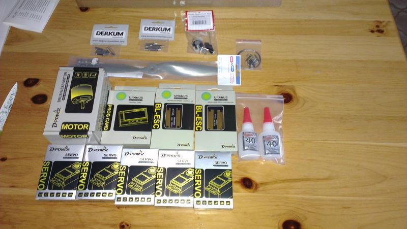

Rodi Opublikowano 12 Kwietnia 2015 Opublikowano 12 Kwietnia 2015 Witam kolegow.Co powiecie jak wsadze cos takiego do Madmana? Szukalem wszystkiego w jednym sklepie by przesyłek na Ebayu nie placic. Bo za turingy + przesylka to prawie te same ceny.Motor: http://www.derkum-modellbau.com/index.php/katalog/artikelinfo/155434-1-show-d-power_bl-motor_al_50-04.htmlRegel: http://www.derkum-modellbau.com/index.php/katalog/artikelinfo/155695-1-show-d-power_brushless_regler_uranus_85a_s-bec_8a.htmlSerwa: http://www.derkum-modellbau.com/index.php/katalog/artikelinfo/155481-1-show-d-power_as-5100bb_mg_servo.html A co do zewnętrznego BECA to jeszcze nie wiem jaki i czy wogole jak niby ten Regel ma 8a.Ale bezpieczniej z Beciem. Powoli wszystko buduje choć mało czasu.mysle ze do miediaca się z tym spreze:P Silnik taki bralem z mozliwoscia do przekładki na nowy późniejszy projekt jak ten wypali. Z góry dziekuje.
KRY3 Opublikowano 16 Kwietnia 2015 Autor Opublikowano 16 Kwietnia 2015 (edytowane) Witam! Silnik masz zbliżony do mojego SK 5045 więc będzie OK i z pewnością będzie miał duży zapas mocy. Ze względu na wyważenie pewnie Cię nie ominie zastosowanie pakietu 6S, ja dodatkowo wożę pakiet zasilający elektronikę 3S 2200. Co do serw to chyba można dać coś lżejszego , ja mam na lotkach i wysokości 22g i dają radę - te 56 gramowe na ogonie mogą być problematyczne ze względu na wyważenie. Ten model ma taką powierzchnię nośną i charakterystykę, że 200 - 300 g nie robi mu żadnej różnicy, ale oczywiście im lżej wykonany model tym lepiej. Regiel OK. teraz zauważyłem że ten silnik zaproponowany przez Ciebie waży 370 g, a mój tylko 280 g więc może nie będzie problemu dodatkowego pakietu zasilającego elektronikę dla wyważenia :-)) Edytowane 16 Kwietnia 2015 przez KRY3
Rodi Opublikowano 16 Kwietnia 2015 Opublikowano 16 Kwietnia 2015 Dzieki Darku.Silnik może trochę na wyrost bo był tez jeden o 10 euro tanszy i wazy 270g a ciągu 4kg.Moze tego wziasc , ale jak mówisz ze lepiej jak cięższy ze wzgledu na wyważenie to zostawię, mocy nigdy za mało To może lepiej te serwa : http://www.derkum-modellbau.com/index.php/katalog/artikelinfo/99735-1-show-d-power_ds-450bb_mg_digital-servo.htmlA może zamknąć oczy przy cenie końcowej zamówienia i wziasc te: http://www.derkum-modellbau.com/index.php/katalog/artikelinfo/473-1-show-servo_hs-225mg.html Czemu to wszystko takie drogie:/
KRY3 Opublikowano 16 Kwietnia 2015 Autor Opublikowano 16 Kwietnia 2015 serwa pewnie będą dobre i jedne i drugie. Jak latasz agresywie 3D to kup najlepsze na jakie Cię stać. Co do rozmieszczenia elektroniki to w poście #21 na zdjęciu widać montaż silnika na dystansach z rurki węglowej, a na tym regulator- to przed wręgą silnikową. Zaraz za wręgą mam przestrzeń pod pakiety i wraz z ubecem są zamontowane maksymalnie do przodu. A i tak miałem problem z wyważeniem. Dlatego u Ciebie będzie pewnie łatwiej bo masz cięższy silnik.
Rodi Opublikowano 16 Kwietnia 2015 Opublikowano 16 Kwietnia 2015 Nie latam 3D ale bym chcial się nauczyć.A co do serw czy ogolnie do wyposażenia to każdy chce dac co najlepsze ale te pieniazki:( Jak wystarcza te które podalem i się nie rozlecą to ok, jak nie to weźme wszędzie te Hiteci najwyżej. Zona mi już napomniała myslalam ze jak sam budujesz to będzie taniej:D A tu wszystko kosztuje nawet ta folia do tanich nie należy.Ale niema co się uzalac bo za fajne te Hobby. Jak mówisz ze problemy z wywarzaniem to mogę smialo sobie wyciac polki pod ewentualne lipole itp.

Rodi Opublikowano 17 Kwietnia 2015 Opublikowano 17 Kwietnia 2015 A naprawa tez zabawa takie LEGO TECHNIK:D Darku jaki wydajnościowego masz BEC'a
KRY3 Opublikowano 17 Kwietnia 2015 Autor Opublikowano 17 Kwietnia 2015 Mam oddzielnego ubeca Turnigy 15A do zasilania elektroniki - z ddddużym zapasem. Te Twoje 8A pewnie da radę bez problemu
Rodi Opublikowano 17 Kwietnia 2015 Opublikowano 17 Kwietnia 2015 Tylko czy mój odbiornk graupner gr-16 da rade.
KRY3 Opublikowano 17 Kwietnia 2015 Autor Opublikowano 17 Kwietnia 2015 Da radę, jak modele pod 50cc latają bez managerów zasilania, to model prawie 3 razy lzejszy też. Podepnij zasilanie na 1 i ostatni kanał w odbiorniku i bedzie dobrze (może byc przez kabel Y) jak masz mało kanałów.
Rodi Opublikowano 18 Kwietnia 2015 Opublikowano 18 Kwietnia 2015 Czyli Darku masz z osobny lipol podlaczony do niego bec i besposrednio do odbiornika. A serwa tez masz kompletnie podlaczone do odbiornika czy tylko inpulsowe kable podlaczona a plus z minusem osobno i prosto z beca.?
KRY3 Opublikowano 19 Kwietnia 2015 Autor Opublikowano 19 Kwietnia 2015 wszystko przez odbiornik, łącznie z zasilaniem - nic nie mam wyciągnięte poza odbiornik
Rodi Opublikowano 19 Kwietnia 2015 Opublikowano 19 Kwietnia 2015 (edytowane) I bez zadnych problemów? A jakies pierścienie ferrytowe zalozone? To ja może wstępnie bez osobnego beca dam i wszystko pod odbiornik dam. Dzieki Darku za wszystkie odpowiedzi. To wkoncu zamowilem wyposażenie;D zamkniętymi oczami przy cenie zaplaty;P To części już przyszly :D A budowa powoli ale do celu. Powiedzcie mi jak najlepiej wyciac szczeliny pod zawiasy? Edytowane 26 Kwietnia 2015 przez Rodi
