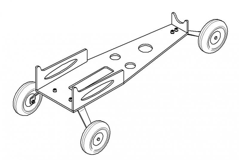

Witam, kilka fotek mojego wózka startowego
stan wstepny
Koła zakupione na allegro, trzeba szukać kółek do walizek kosztują chyba po 3 zł/szt
Ośki dorabiane ze śruby M8, polerowane papierem i rowki nacięte na tokarce na zabezpieczenia, da się tez zrobić na wiertarce
Resztę konstrukcji wyjaśniają zdjęcia. Na wszelkie pytania chętnie odpowiem.

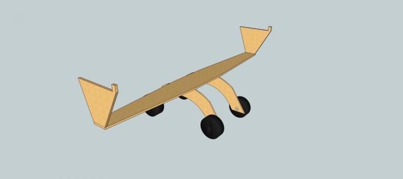

Znalazłem na forum jeszcze coś takiego.Może to byłoby korzystniejsze rozwiązanie.
Nie znam się, ale proponowałbym zwęzić rozstaw kół, tak aby znajdowały się "wewnątrz" między kadłubem a podparciem skrzydeł. Płaskowniki na płask :D wyginają się. Jeżeli do wózka z dolnego zdjęcia dorobiłbyś delikatne podpórki skrzydeł, nawet na zawiasie, to było by ok (oczywiście je zeli uznasz je za konieczne, sam ten wózek wygląda super)
Coraz więcej informacji powoduje klarowniejsze łyknięcie tematu.Naoglądałem sie trochę startów na you tube. Wystarczy wpisać "startwagen" .Niemieccy modelarze mają ciekawe różne pomysły na wózki.Teraz na pewno coś wykombinuję.

Ja popełniłem coś takiego gdyby ktoś był chętny na dokumentację to proszę o informację. Wszystkie części z wyjątkiem kół i osi są dostępne w marketach budowlanych, kola i ośki z HK. Chcę jeszcze spróbować z innym zawieszeniem z tyłu podobnym do tego z przodu na dwa koła.
