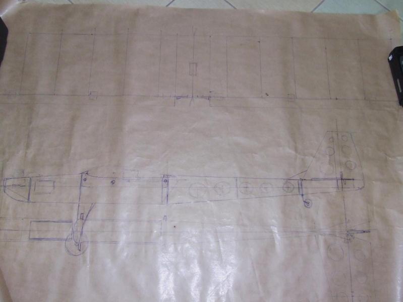

Jak siędzę z tatą w modelarni, to czasami przychodzi do nas jego kolega z pracy (też modelarz) i pomaga nam w budowie Pipera J-3 1800mm. Pewnego dnia spytał mnie, czy chcę zbudować model samolotu przyjemnego do latania. Zgodziłem się. Wziął papier, długopis, linijkę i zaczął rysować. Jak skończył, zaznaczył oś i środek ciężkości. Stwierdził, że będzie latać. Po krótkim rozmyślaniu nazwaliśmy go "Wydumka". Tu są plany (zdjęcie może być niewyraźne. Kiepski ze mnie fotograf :D):
Mi osobiście nie podobał się pomysł zrobienia górnopłata (wolę dolnopłaty), więc po wycięciu kadłuba został przerobiony na dolnopłat, lecz nie było to uwzględnione w planach.

Plany:

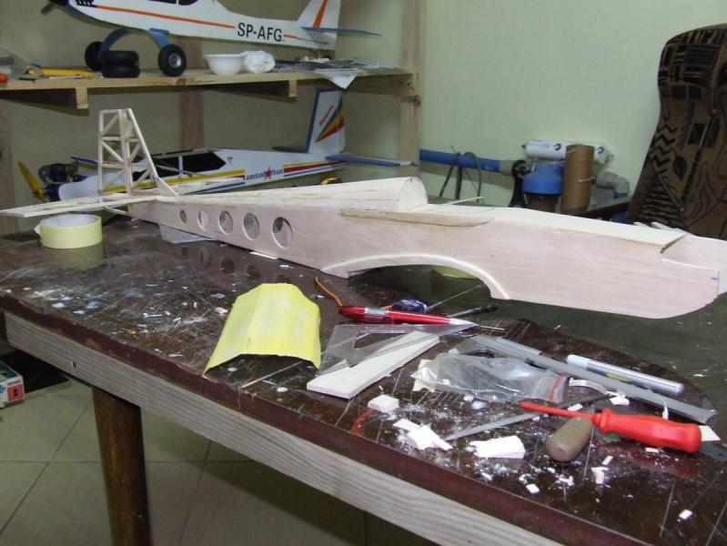

Kadłub:

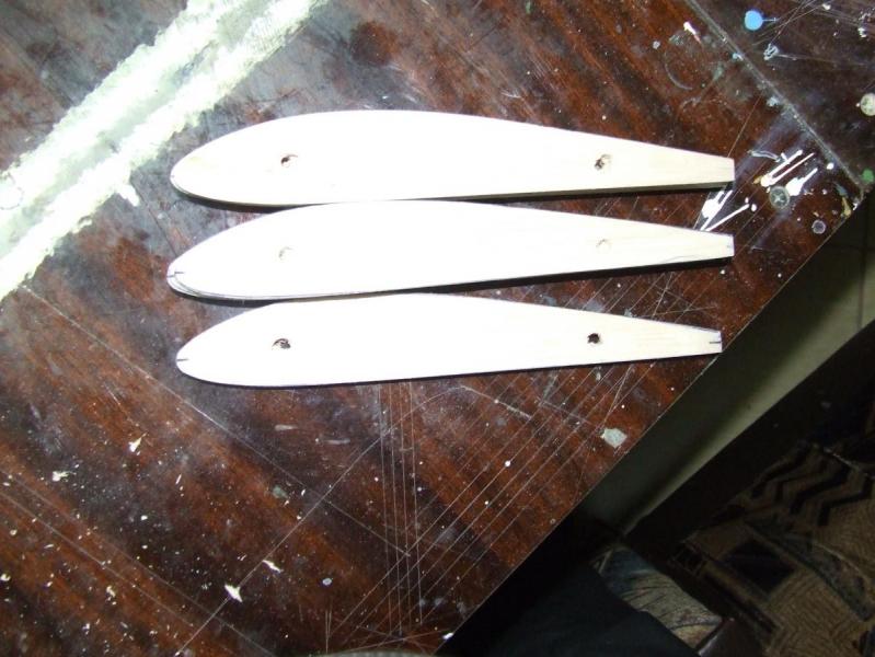

Żeberka:

Całość stanowi "pudełko" zrobione z 3mm balsy z wzmocnieniem z listewek balsowych 5x5, których użyłem też na stateczniki. Żeberka 15 sztuk wycięte z balsy 3mm
