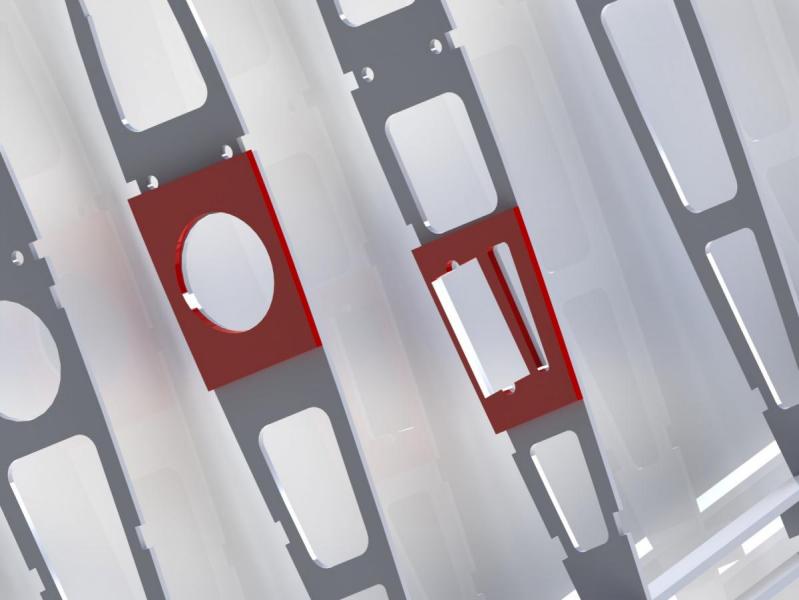

chrisk8 Opublikowano 7 Listopada 2013 Autor Opublikowano 7 Listopada 2013 serwo jest mocowane w zeberku specjalnie do tego celu przygotowanym: Mocowanie skrzydła wzorowane na modelach właśnie C-arf. Lotka jest prosta

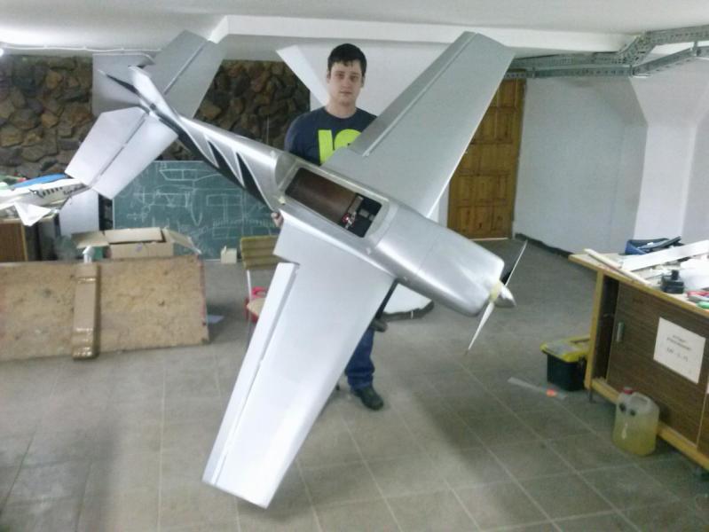

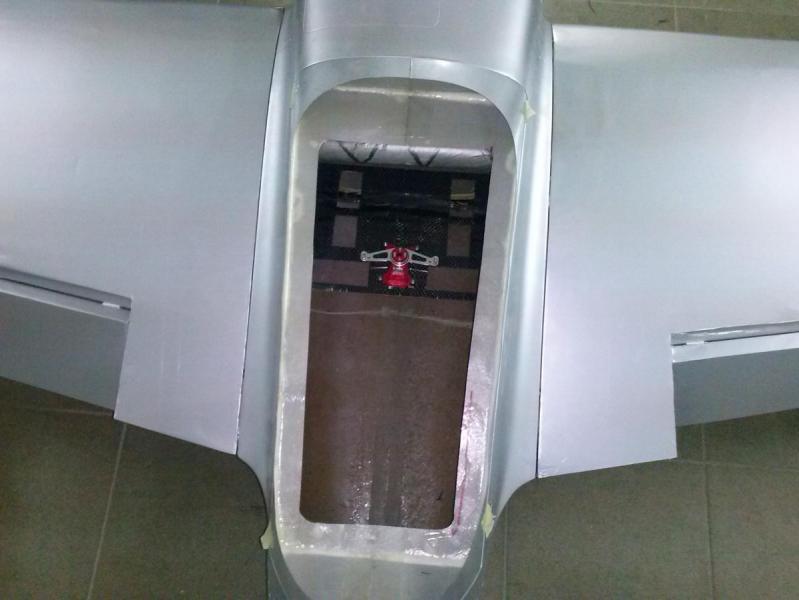

chrisk8 Opublikowano 30 Listopada 2013 Autor Opublikowano 30 Listopada 2013 A więc płatowiec juz prawie skończony, w wolnej chwili zamontuje dźwignie sterów. Zostanie juz tylko kabina i montaż wyposażenia RC. Ktos niestety rozlał nitro na maske pomalowaną farbą bazowa jeszcze przed położeniem lakieru i sie rozmazała ale to da sie poprawic. Zamontowane serwo steru kierunku
Kamilos Opublikowano 1 Grudnia 2013 Opublikowano 1 Grudnia 2013 Wygląda super! Ile waży na obecną chwilę?

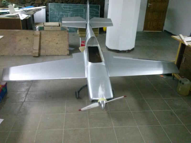

chrisk8 Opublikowano 13 Grudnia 2013 Autor Opublikowano 13 Grudnia 2013 Wieczorem zważę ale chyba ciezki nie bedzie Jeśli waga mnie nie oszukuje to sytuacja wygląda następująco : Kadłub wraz z sterem kierunku,serwem,maska,ramką oraz rurami do skrzydeł i steru wysokości....3100g Skrzydła bez serw............................................................................................................................ .340g Usterzenie wysokości z serwami........................................................................................................500g Domek silnika wraz ze śrubami mocowania do kadłuba.....................................................................300g Co razem daje................................................................................................................................5 240g Dojdzie jeszcze masa silnika, śmigła, kołpaka, owiewki kabiny, owiewek podwozia, serwa lotek i zasilanie.
Boogie Opublikowano 13 Grudnia 2013 Opublikowano 13 Grudnia 2013 Sprwadź tą masę skrzydeł.... chyba zapomniałeś o 1 z przodu (to i tak byłoby dobrze), albo o czymś więcej
