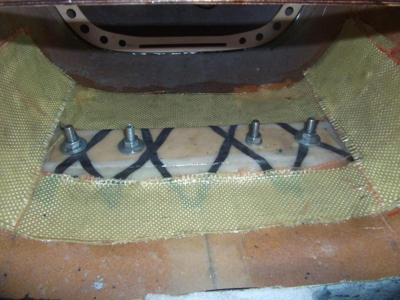

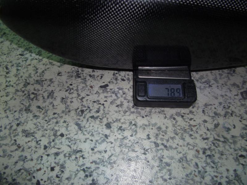

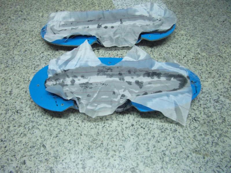

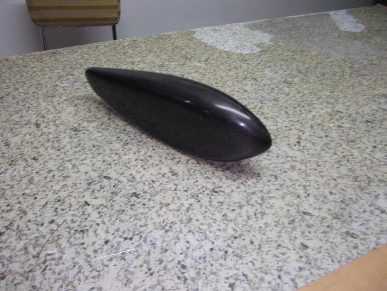

chrisk8 Opublikowano 17 Stycznia 2014 Autor Opublikowano 17 Stycznia 2014 Jako ze carbon jest w modzie to i ja sobie zrobiłem takie coś Połówka owiewki powstała z 2 warstw tkaniny weglowej 93g/m^2 i jednej warstwy tkaniny 80g/m^2 Połówki lączone paskiem aramidu 100g/m^2 Laminowanie Po zalaminowaniu wszystko wylądowało w worku. Odcięcie naddatków, zalaminowałem także sklejke 2mm która wzmocni mocowanie do podwozia. Posklejeniu połówek owiewka gotowa waga 78.9g Przy okazji wzmocniłem kadłub w miejscu mocowania podwozia warstwą aramidu 100g/m^2 i jedna warstwą tkaniny weglowej 160g/m^2
Tomek Opublikowano 17 Stycznia 2014 Opublikowano 17 Stycznia 2014 ja w tym miejscu miałem pół wręgi , to co ty masz na trawie może być za delikatne.
esceta Opublikowano 18 Stycznia 2014 Opublikowano 18 Stycznia 2014 A mnie się coś wydaje, że to wzmocnienie niewiele zwiększy wytrzymałość.
chrisk8 Opublikowano 18 Stycznia 2014 Autor Opublikowano 18 Stycznia 2014 Wlaminowane sa male półwregi ze sklejki i w miejscu srub takze sklejka.
