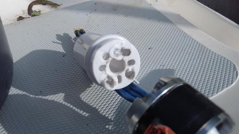

Pietuh Opublikowano 16 Października 2013 Autor Opublikowano 16 Października 2013 Boje z silnikami jeszcze nie zakończone, Ray 3536/05 na odwróconym montażu po około 20 lotach nadaje się do remontu ( łożyska ) to założyłem iPower 2814-5 1450kV 655W i w pierwszym locie nastąpiło coś takiego stopiło się od temperatury plastikowe mocowanie silnika, co dziwne nastąpiło to nie podczas pracy, tylko w czasie szybowania z załączonym hamulcem i znowu nie ogarniam tematu, bo wentylacja silnika była O.K. zasilanie 3s regler Ray 50A, APC 9x8 Pomóżcie bo zaczynam używać brzydkich słów. Pytanie nieaktualne ponieważ silnik na innym zasilaniu i regulatorze zakończył żywot pokazując w locie szybowcowym siwy dym.
