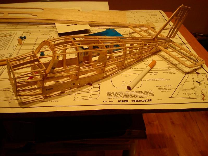

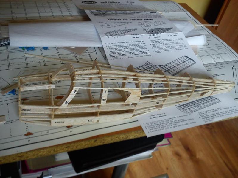

iwan19815 Opublikowano 7 Sierpnia 2013 Opublikowano 7 Sierpnia 2013 budowa piperka w wersji mini....pod silnik elektryczny
pyton Opublikowano 8 Sierpnia 2013 Opublikowano 8 Sierpnia 2013 ładnie zacząłeś , co to za zestawik? czy czasami nie przerabiasz gumówki na rc?

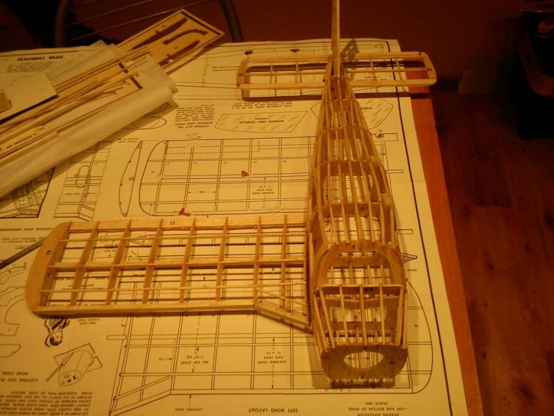

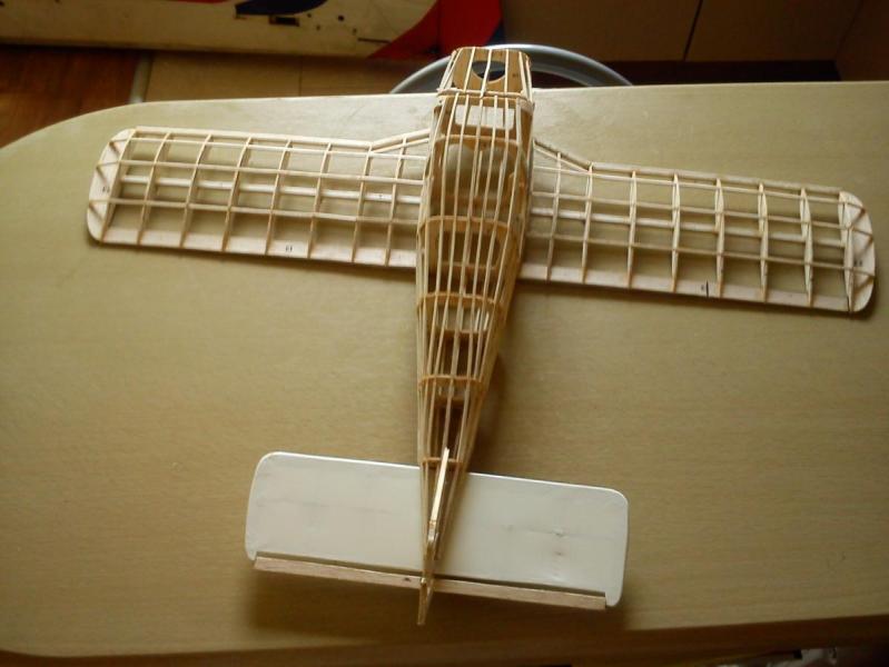

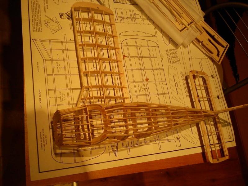

iwan19815 Opublikowano 8 Sierpnia 2013 Autor Opublikowano 8 Sierpnia 2013 Dokladnie gumówka ale jest mozliwosc wstawienia elektryka lub CO2 ,jest to zestawik guillows ,model- piper cherokee Prace ida calkiem calkiem:) statecznik poziomy oklejony. skrzydełka prawie gotowe ....drobna przeróbka (lotki) i bedzie git

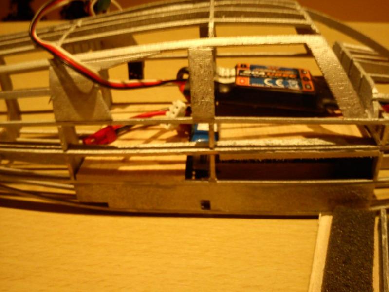

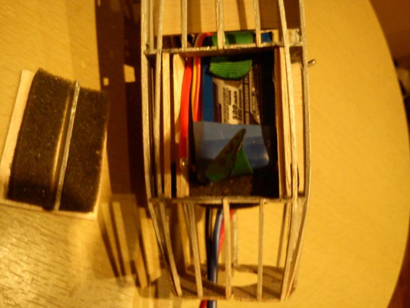

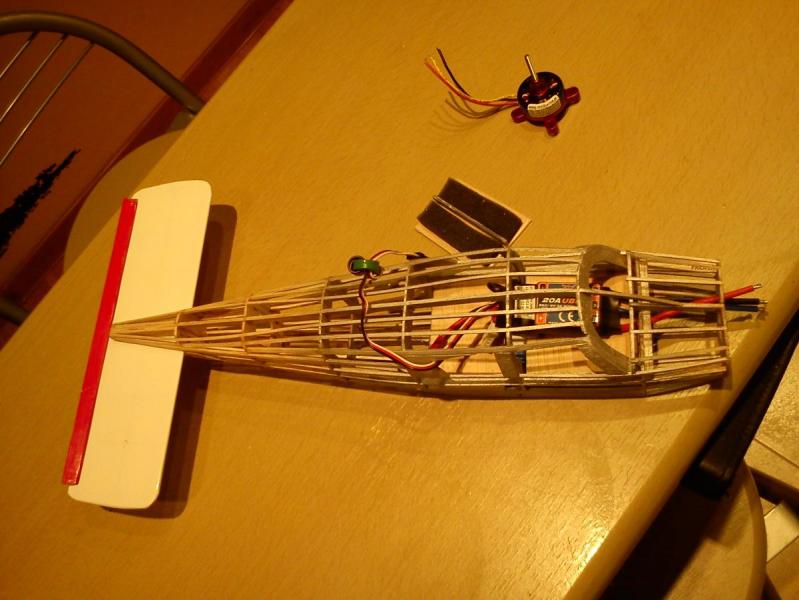

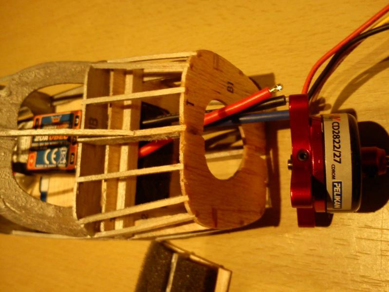

rapier Opublikowano 9 Sierpnia 2013 Opublikowano 9 Sierpnia 2013 20A regulator do takiego mikrusa???????!!!!!!!!!!!!!!!!!!!!!! Wszystko chyba przyciężkawe. PAkiet 500mAh??????? Regulator to max 6A, zaś pakiecik to jakaś 250-350mAh, do tego serwa 2,2g i silnik też za wielki masz
robertus Opublikowano 9 Sierpnia 2013 Opublikowano 9 Sierpnia 2013 Idzie Ci tak samo jak mi z Karasiem.. Tak jak Arek pisze, za ciężko.
iwan19815 Opublikowano 9 Sierpnia 2013 Autor Opublikowano 9 Sierpnia 2013 hmmm. To uważacie ze te 175g będzie za dużo? jaką wagę powinien mieć maksymalna ? pierwszy raz robię coś takiego małego.

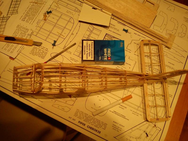

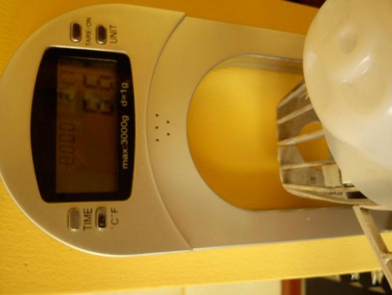

iwan19815 Opublikowano 9 Sierpnia 2013 Autor Opublikowano 9 Sierpnia 2013 może być ciężko z taką waga 60- 70g sam model wazy cos kolo 70g
iwan19815 Opublikowano 10 Sierpnia 2013 Autor Opublikowano 10 Sierpnia 2013 waga modelu nie oklejonego+oslona silnika, bez elektroniki, bez podwozia, bez smigla... 66g
Daddri27 Opublikowano 13 Sierpnia 2013 Opublikowano 13 Sierpnia 2013 Mnie też ciężko jest osiągnąć małą masę... Sama elektronika w małym modelu waży jakieś 100g, a najlżejsze serwa dostępne na stronach popularnych sklepów to 4.3g, także wydaje mi się niemożliwe osiągnięcie takiej masy przy klasycznej elektronice...

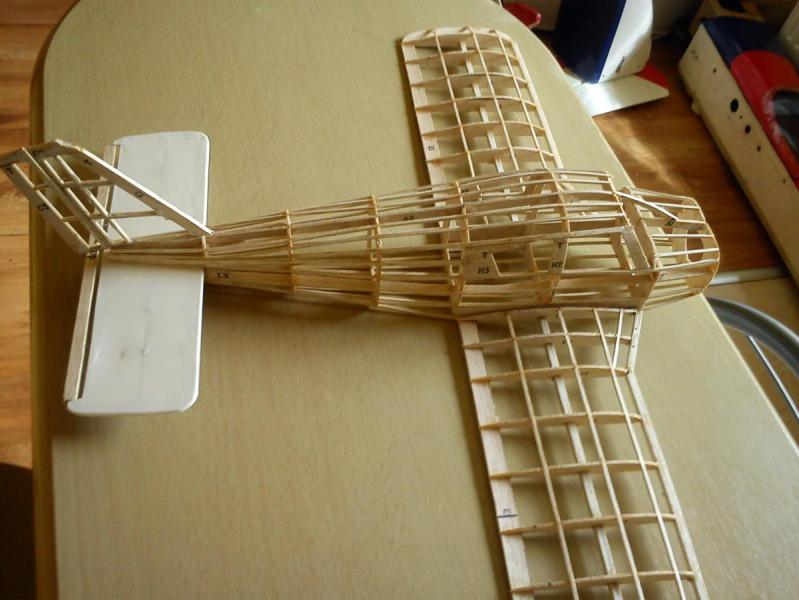

f-150 Opublikowano 13 Sierpnia 2013 Opublikowano 13 Sierpnia 2013 W tych modelach nie stosuje się klasycznej elektroniki właśnie ze względu na wagę.Poza tym dziwne że pusty nieoklejony model waży ponad 60gr.Elementów jest na jedną deskę balsową 1,5mm góra 1,5 deski.Przy dobrej jakościowo balsie waga elementów nie powinna przekroczyć 25 gr.Nawet z 2mm deski powinno oscylować w granicach 35gr
Daddri27 Opublikowano 13 Sierpnia 2013 Opublikowano 13 Sierpnia 2013 Ja osobiście wykonuje modele z depronu, ale na balsowy też miałbym ochotę. Trochę "dziwnie" jest z tym statecznikiem poziomym- coś jakby trochę za duży, a ster wysokości chyba nawet nie drgnie samolotem w czasie lotu... Ja bym do niego kupił silnik Redox 250/900, jakiś regulator z 10A ChRL i pakiet Lipol 2s albo 3s w granicach 200-300mAh. Śmigło byłoby 5x3 albo 6x3. poza tym bardzo ładnie będzie wyglądał po oklejeniu. proponuję spód kadłuba okleić na jasnoniebieski, a górę i skrzydła na biało. ładnie by tak wyglądał...
